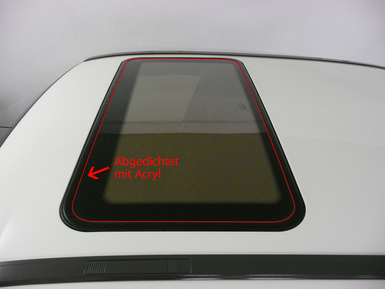

Abdichten mit Acryl:
Das Schiebedach an meinem Kadett war oben zwischen dem Glas und der umlaufenden Gummidichtung undicht,
diese habe ich abdichten müssen. Es tropfte erst auf der Fahrerseite an der vorderen Ecke, später dann auch rechts.
Erst dachte ich es wäre die äußere Dichtung, die um das Schiebedach geklebt ist,
hier würde das Wasser aber in der darunterliegenden Auffangwanne tropfen und ablaufen. Nach genauer Untersuchung tropfte das Wasser am Metallrahmen.
Das Schiebedach habe ich ringsum oben an der Dichtung und am Glas mit Krebklebeband abgeklebt und einen 1-2 mm breiten Zwischenraum gelassen.
Anschließend habe ich es schwarzem Acryl sauber abgespritzt und mit einer Pril-Wasserlösung mit dem Fingen glatt gestrichen.
Danach wurde vorsichtig das Klebeband entfernt und nochmals nachgeglättet, so dass nur direkt an der Dichtung sich das Acryl befand.
Nach der Trocknung, ca. 1-2 Stunden, sah man kaum noch die neuen abgedichteten Stellen.
Das Schiebedach ist nun schon 1 Jahr dicht.
Ich hätte auch Silikon nehmen können, dies schmiert aber sehr und sieht anschließend unsauber aus.
Auf dem Foto wurden die Stellen rot markiert, die ich abgedichtet habe.Wünsche Dir viel Erfolg.

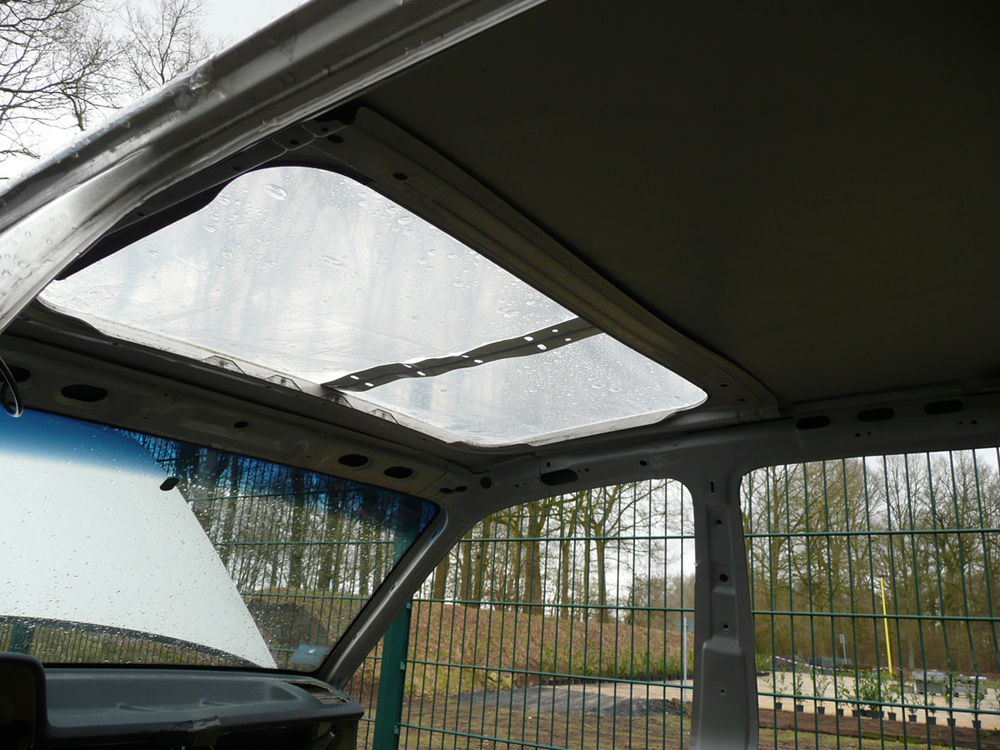

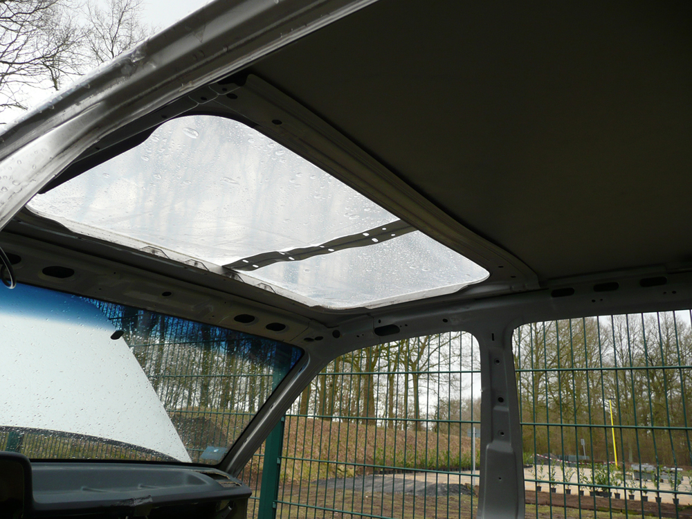

Jetzt haben wir eine schöne luftige Öffnung im Dach! (siehe Abbildung)Der Einbau ist ebenfalls einfach.

Hier eine Abbildung ohne Schiebedach und ohne Dachhimmel.

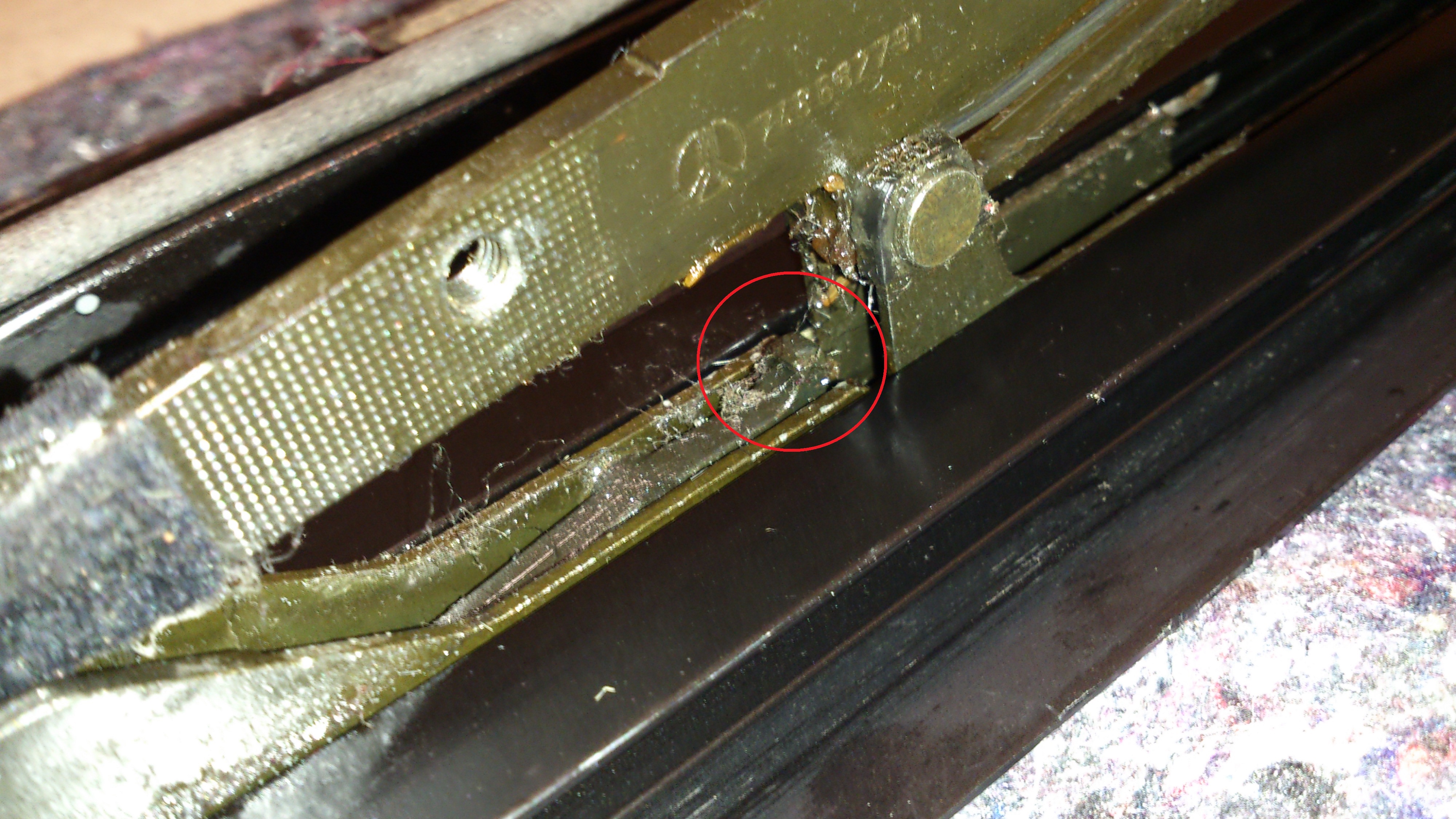

Das Problem mit dem Dach ist, das es sich zwar aufstellen lässt, aber nicht mehr einfahren. Um an die Mechanik zu kommen, muss ich aber die beiden Schlitten die das Glasdach halten "einfahren". Mit wenig Kraft lassen die sich nicht dazu bewegen. (Aufstellen geht butterweich) Werds morgen nochmal mit WD40 versuchen. Gibt es noch ne andere Möglichkeit?

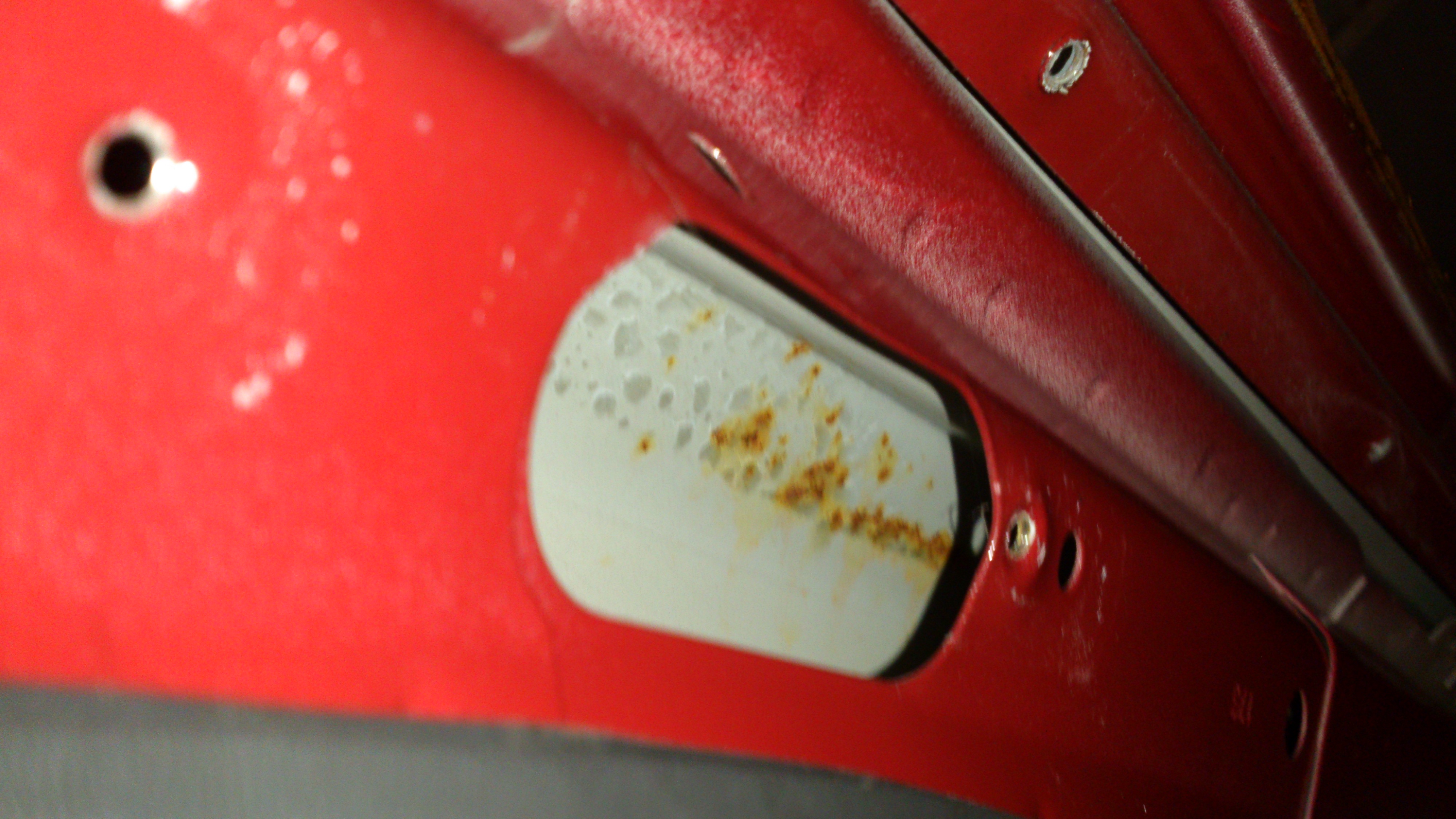

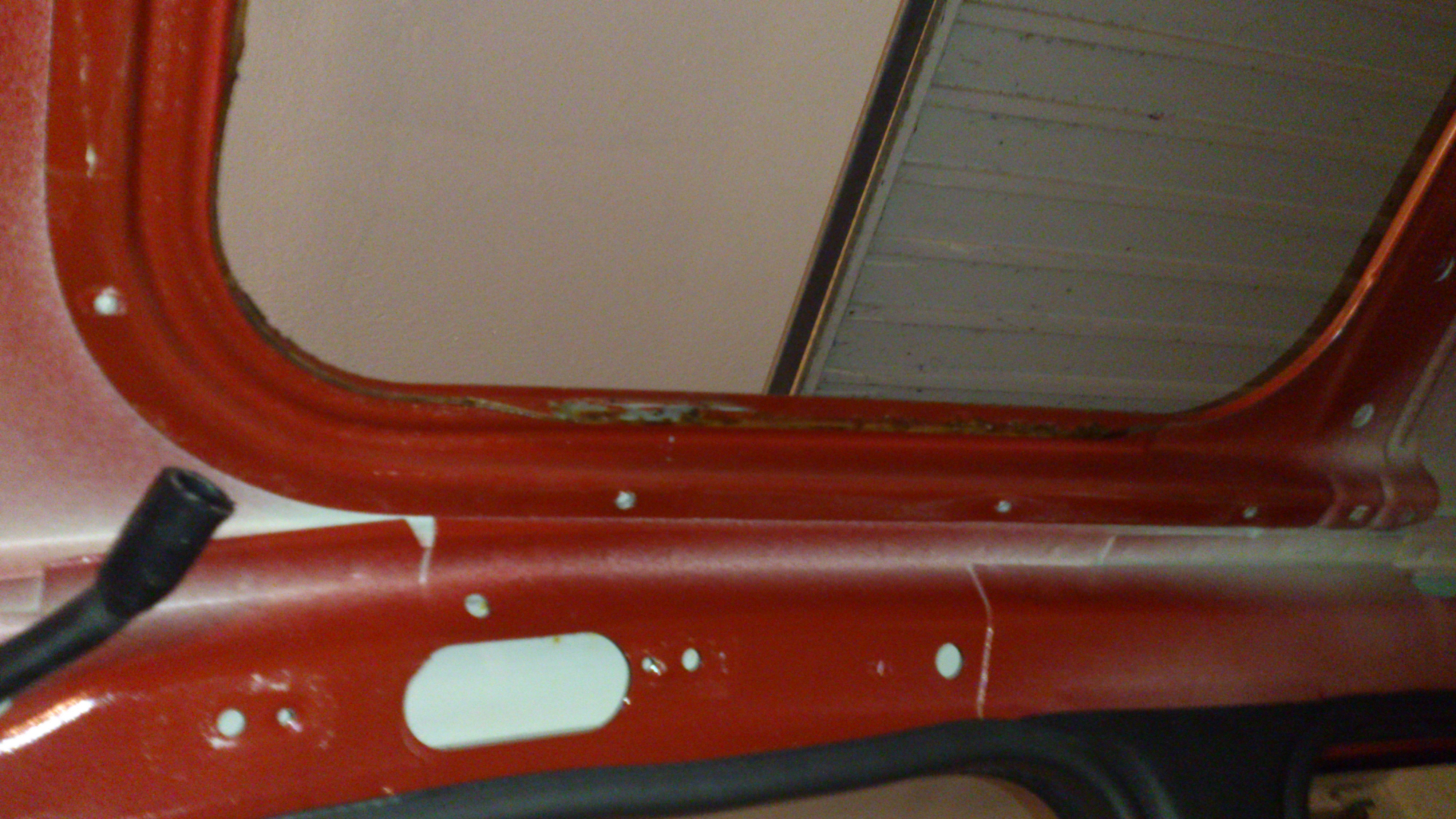

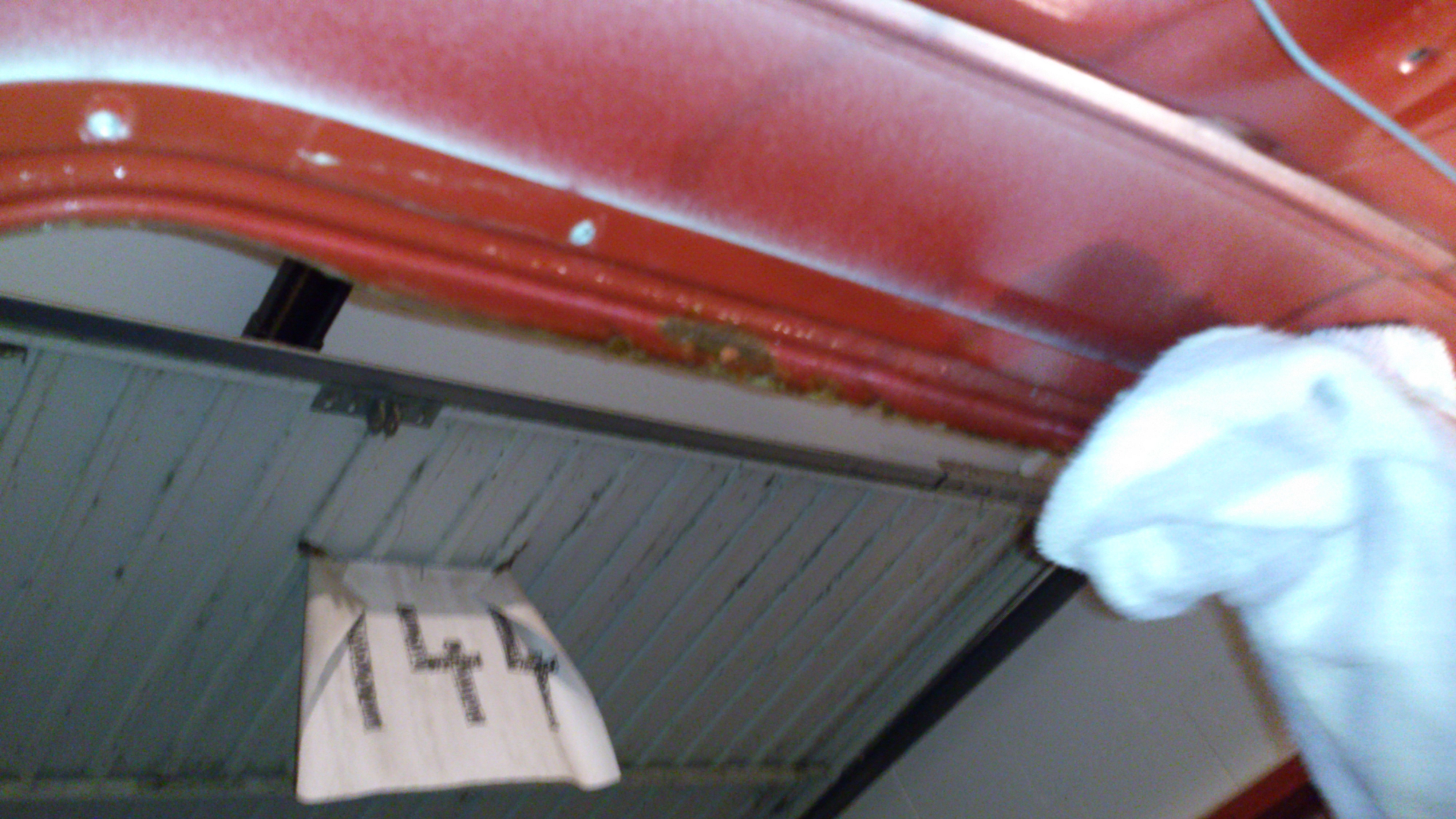

Mein größeres Problem ist, dass der umbördelte Rahmen am Dach bereits an zwei drei Stellen Rost angesetzt hat...Gruß, Martin
#8 Also das problem mit dem einfahren hatte ich auch.Das Problem ist verschleiß.Das kann man aber umgeben mit etwas klebeband.Hab das jetzt nicht mehr 100%ig im kopf wo die stelle genau war aber wenn du mir privat schreibst und mich erinnerst kann ich nochmal nachschauen.So der große aufwand war das nicht.

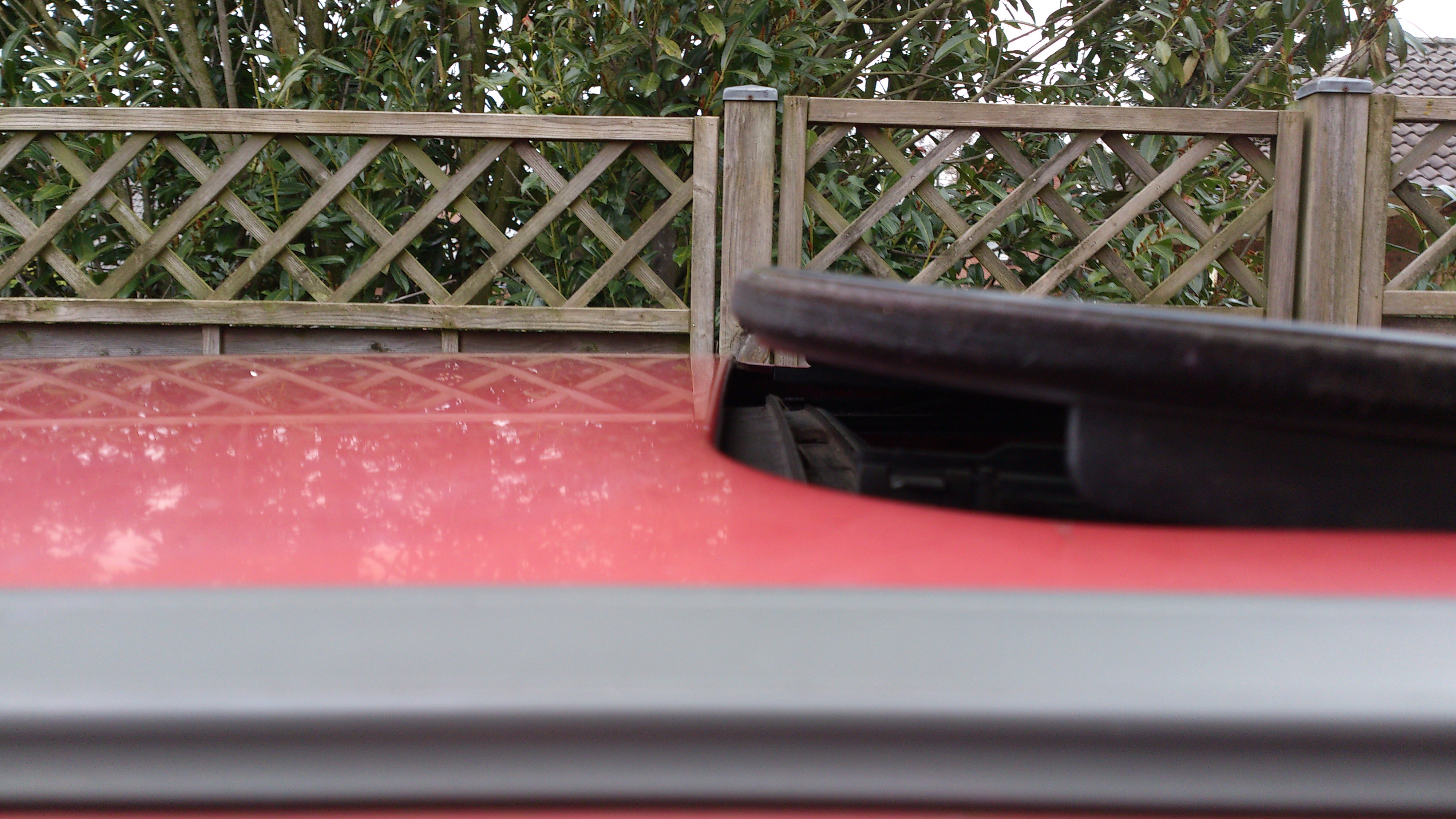

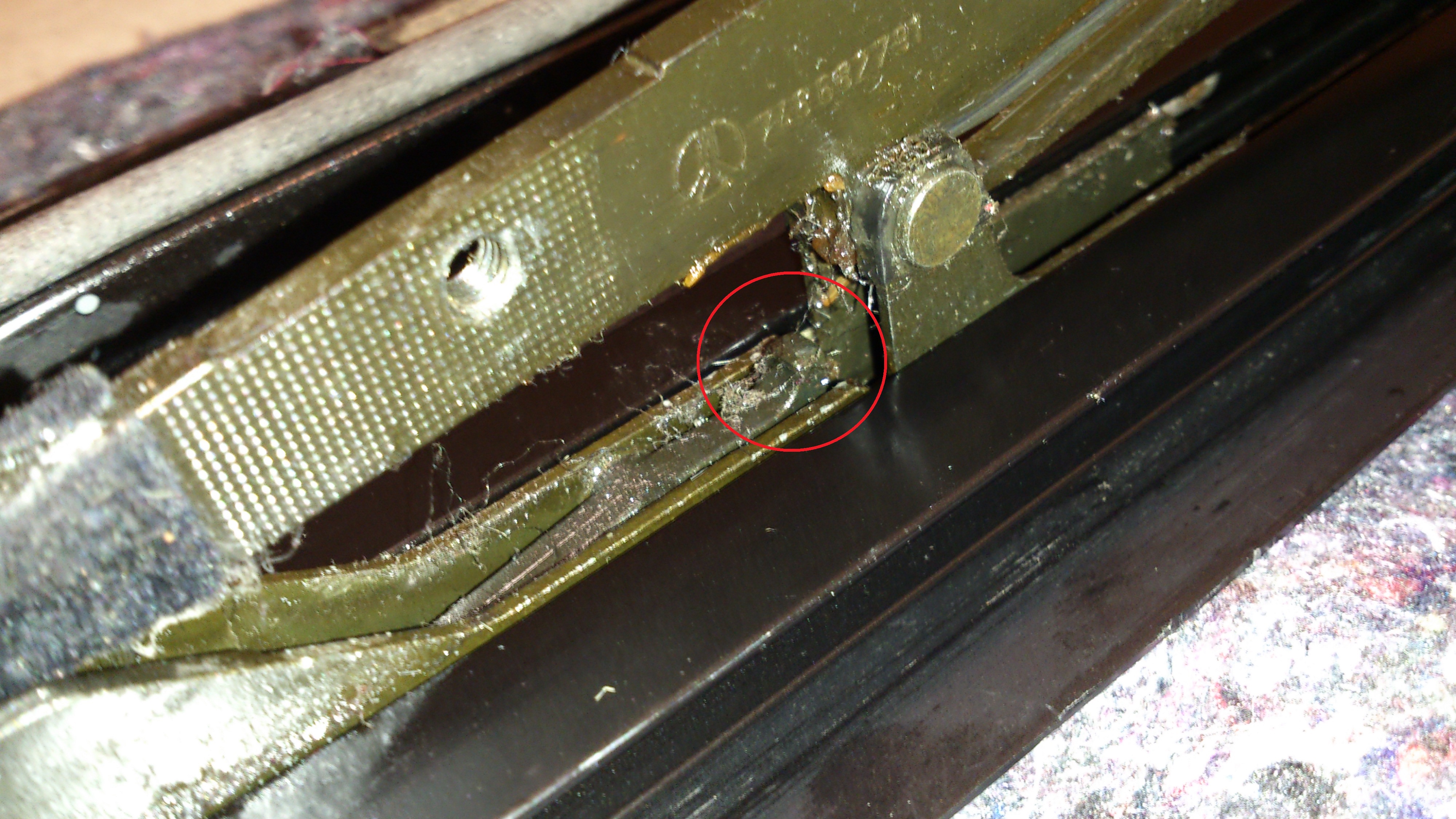

#9 Ich habe jetzt das Schiebedach wieder eingebaut. Habe das Blech der einen Schiene mit Klebeband umwickelt, damit die Nase wit genug eindrückt und das Dach wieder eingefahren werden kann. Bilder gibts morgen. Jetzt habe ich aber das Problem, dass das Schiebedach, wenn es gekippt wird nicht mehr sehr weit aufgeht. Zirka 2 cm. Vorher konnte man durch den Spalt noch die ganze Hand stecken

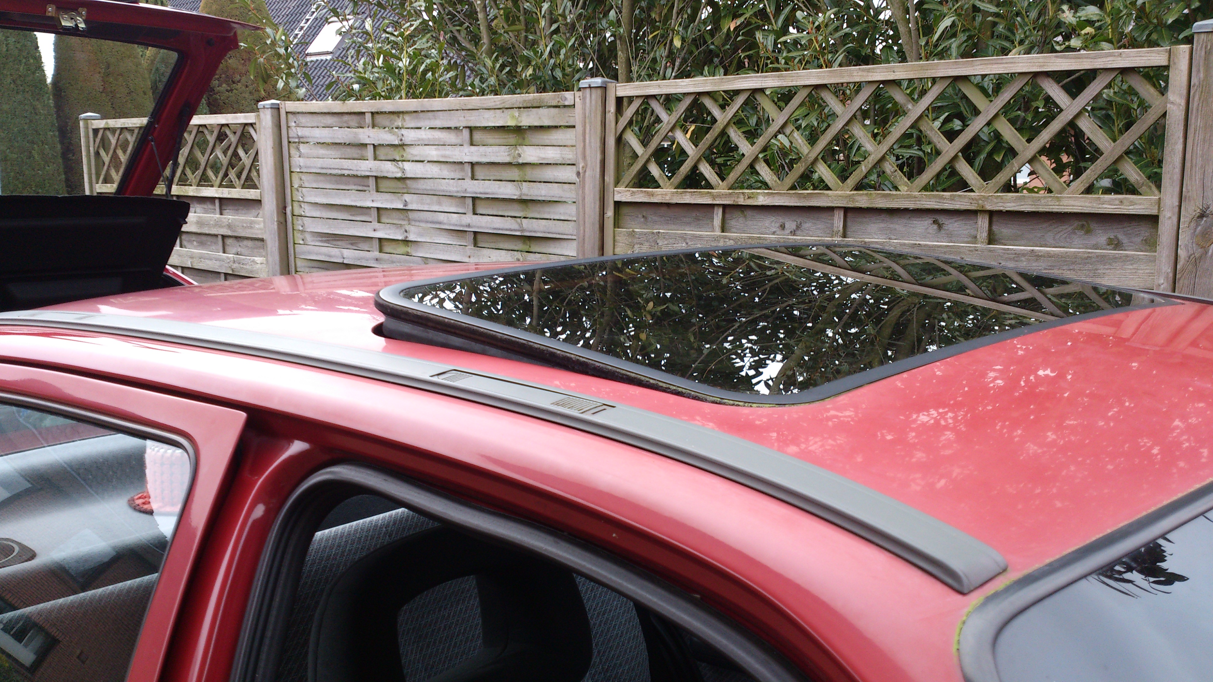

Habe nun alles zusammen gebaut (Himmel rein usw.) Das Problem mit der Arretierung ist gelöst, man muss das silberne ovale Ding an dem die Kurbel hängt auch in die richtige Position drehen. Dachte das dreht frei
Bleibt nur noch das Problem mit der Öffnungshöhe. Öffnet nach der Neujustierung der Glasplatte etwas weiter als auf dem Bild zu sehen (max 1cm mehr).
Das ging früher meiner Meinung nach ein Stück weiter auf, sodass man die Hand hindurchstecken konnte
Was ich allerdings an Rost gefunden habe...
Gibts den Rahmen vom Schiebedach als Reparaturblech?
Hier noch die Nase (roter Kreis), die nicht weit genug nach unten gedrückt wurde, um das Schiebedach zu versenken. Habe einfach die Strebe darüber, die die Nase auch eindrückt, mit Klebeband umwickelt und nun funktionierts wieder. Danke CHA-OT!!
