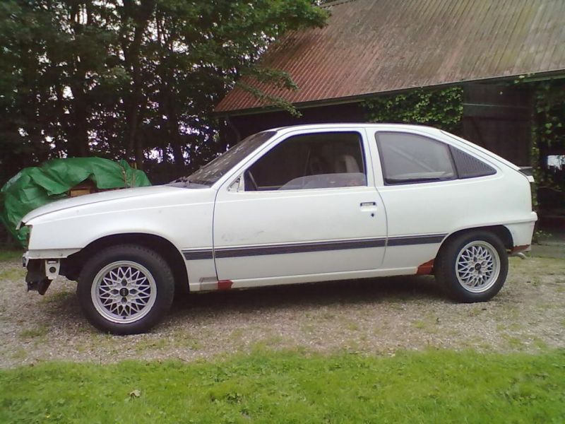

So, es ging mal wieder etwas voran. 8 von 9 Stellen sind geschweißt. Die gesamte alte Flickschusterei habe ich rausgerissen.Das neue Schweißgerät macht es mir aber auch leicht. Die Felgen sind inzwischen angekommen und gestern dann auch die neuen Reifen. Die Federn sind 30er Jamex.
Bin mal gespannt, was der Lacker für beide Schweller und die Fahrertür haben will, die ist mir zu beulig.

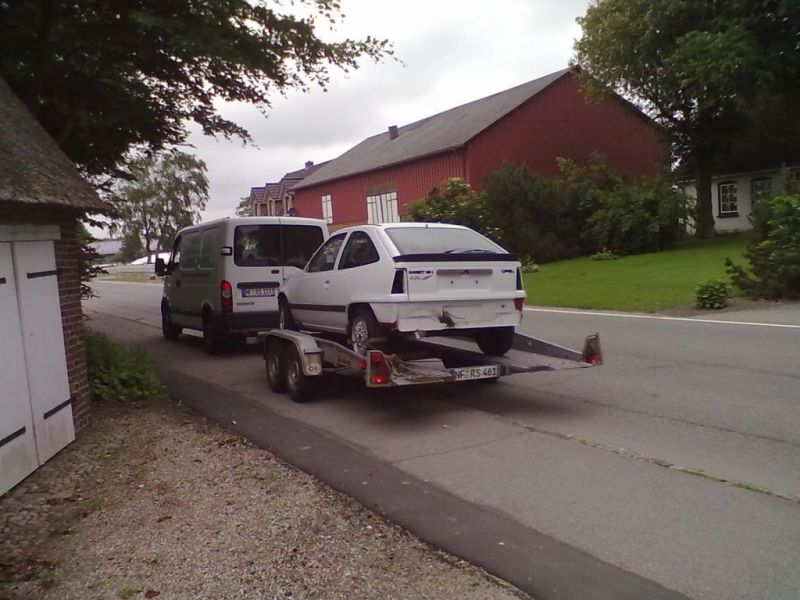

#13 Heute hat der Lackierer ihn abgeholt. Lackiert werden die linke Seite komplett und der rechte Schweller.

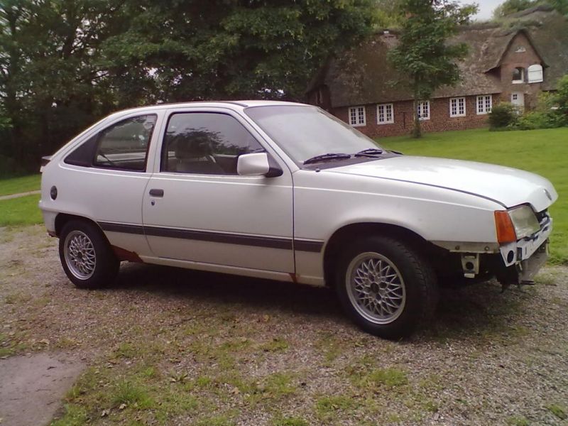

#16 Heute kam der Kadett endlich vom Lackierer zurück. Ich find Casablancaweiß ja großartig!

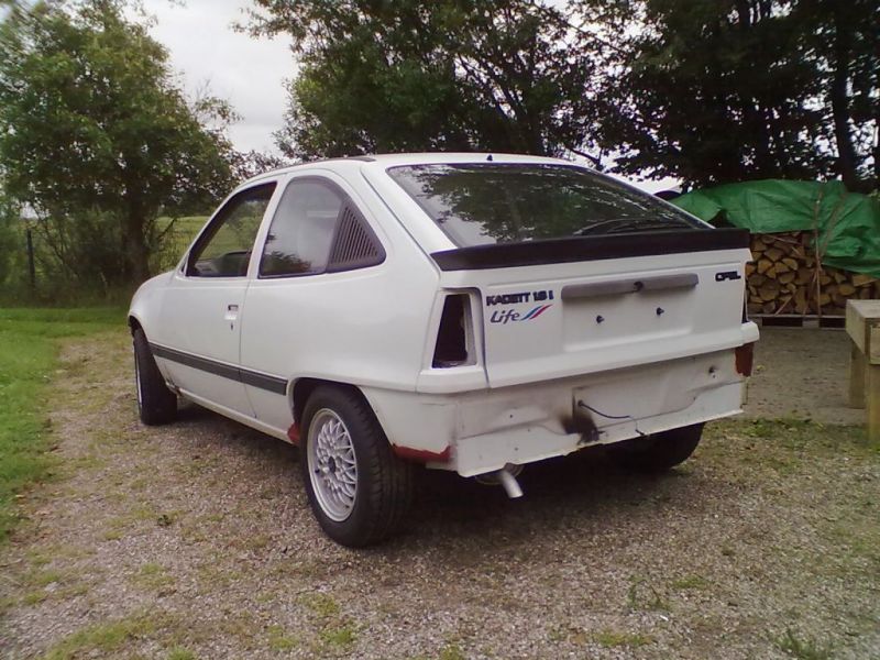

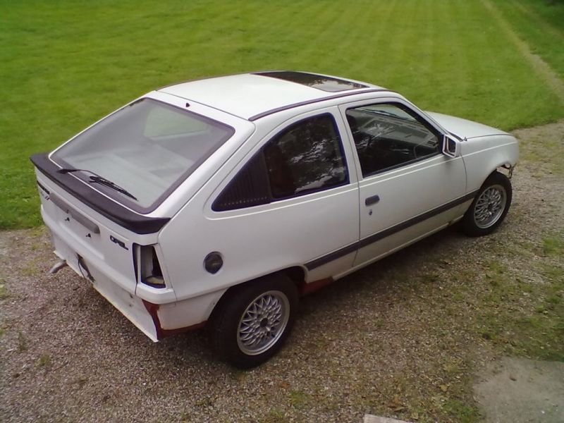

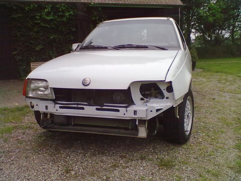

#17 Und wieder zusammengebaut:
http://www.kadett-forum.de/use…der/4325_userid_14040.jpg
http://www.kadett-forum.de/use…der/4456_userid_14040.jpg
http://www.kadett-forum.de/use…der/4591_userid_14040.jpg...fehlt nur noch eine gründliche Politur der unlackierten Seite mit Rot Weiß und dann gehts ab zum Tüv! Die Federn kommen hinterher rein, hab vorher keine Zeit mehr.
