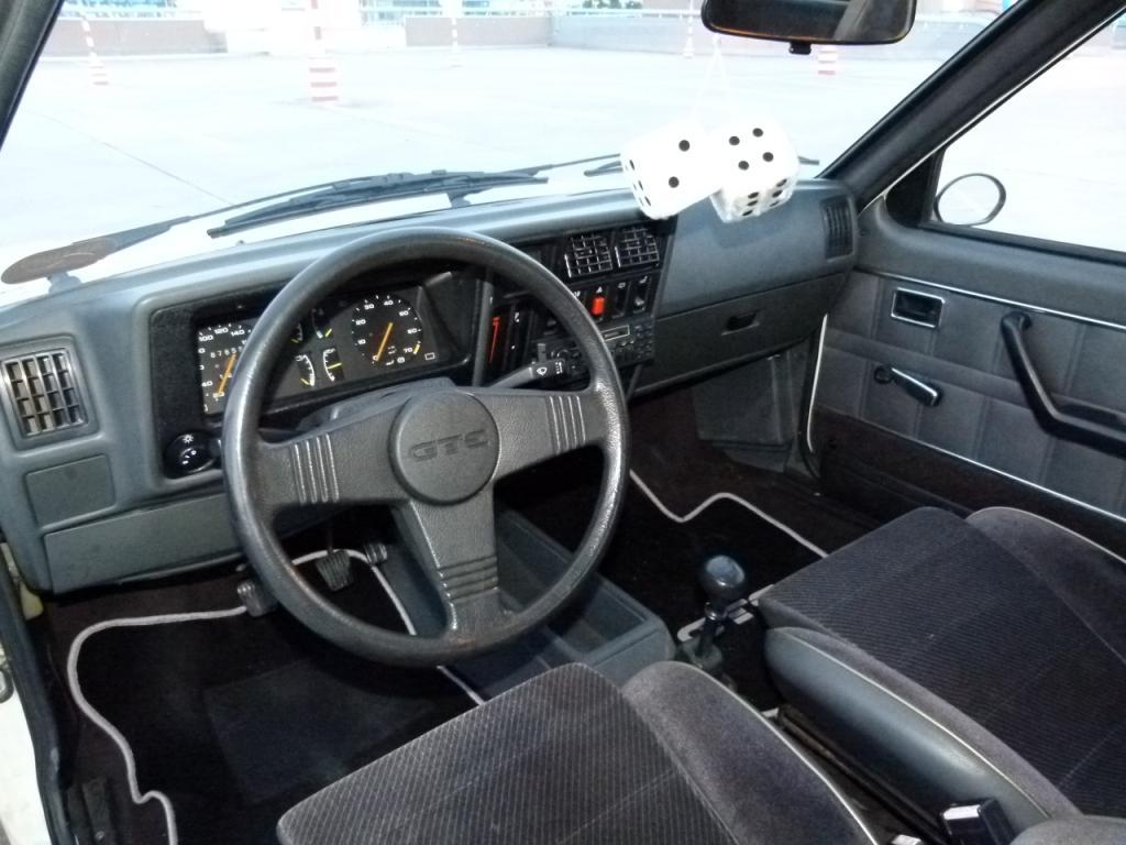

Nach dem Tausch nahm ich mich erst einmal dem Innenraum an und ersetzte viele durch die Feuchtigkeit zerstörte bzw. fehlende Teile (u.a. Radio, Hutablage, Innenverkleidungen, Schrauben, Schalter etc.). Eine komplette Polster-u. Himmelreinigung führte ein Fachmann durch. Mehrere Ozonbehandlungen beseitigten endlich die restlichen Bakterien, Schimmelsporen und den muffigen Geruch.
