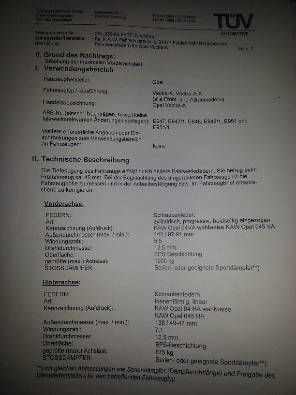

Da die Achslasten von den Kadett-Federn sicher nicht für den (C)/X30XE Umbau reichen überlege ich mir nun welche vom Vectra zu holen.
Da ich keine Ahnung habe wie diese aber im Kadett ausfallen und ich ungern mehrere Sätze kaufen möche, so erhoffe ich mir hier einen kurzen Überblick verschaffen zu können.
