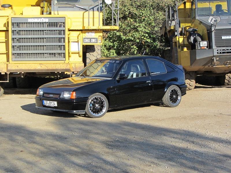

So richtig ist hier keinem geholfen, Suchfunktion ist klar, aber da sucht man sich tot
Ich kürz das mal ab, hab ja 16Zoll gefahren und nun 15Zoll.
Felgengröße : 9x16 ringsrum
ET : VA 30/HA 25
Reifengrößen : 215/40
Fahrwerkshersteller : Weitec
Tiefe : 60/40
Karroseriearbeiten : VA Serie / HA Kante ran und raus
Felgengröße : VA 7,5x15/ 8x15
ET : VA 34/HA 28
Reifengrößen : 195/45
Tiefe : 60 (+18mm gepresste Federbeine) /60
genau so muss das sein und damit kann man arbeiten!! Danke und schicker kadett
