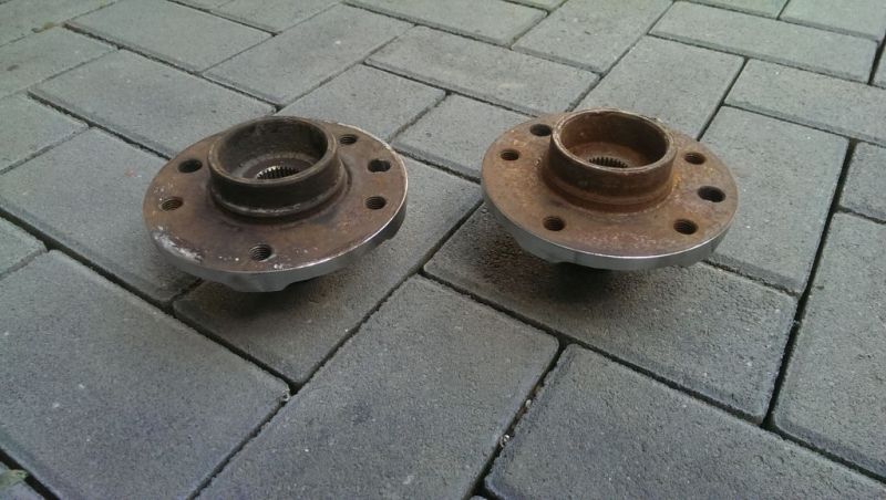

Habe für meinen auch schon die Vectra V6 Hinterachse da liegen und 5-Loch Radnaben für vorn.
Was hast Du denn da an den Radnaben abgedreht? Die sollen doch so passen. Auf dem Bild sehe ich jetzt nur ,dass der Aussendurchmesser der Nabe im Gegensatz zu den ersten Bild (mit Radlagern daneben) blank ist. -
#60 OK, dass wußte ich nicht. Muß ich mal nachmessen. Habe Radnaben aus nem V6 Vectra A da liegen mit 284er Bremse und zwei Sätze von Vectra B mit 288er. Muß ich mal messen.
Mein D Kombi soll auch 5Loch bekommen, habe da schon 284er Scheiben drauf, die auf 4Loch Umgebohrt sind nachher bei den 5Loch drauf bleiben.
