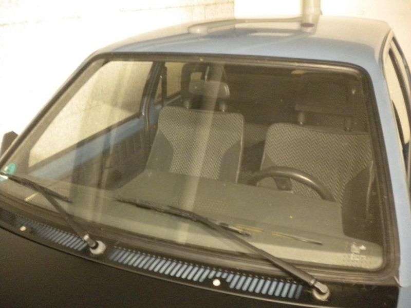

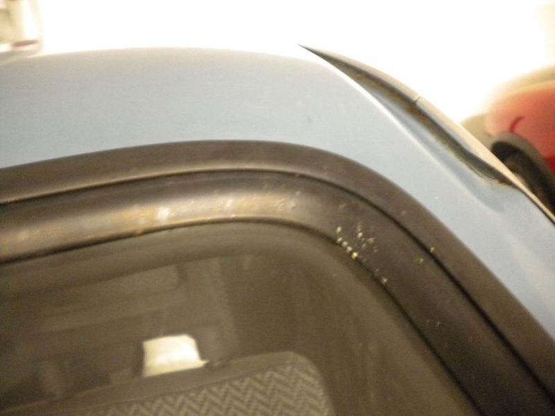

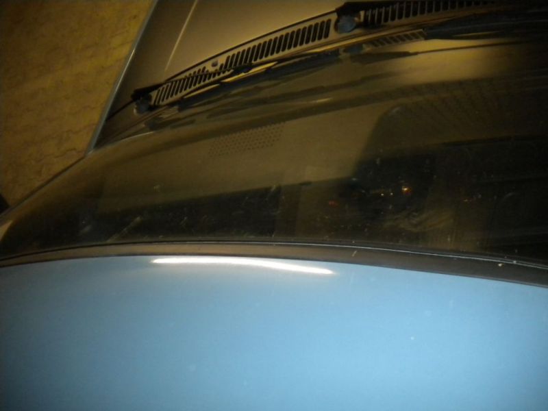

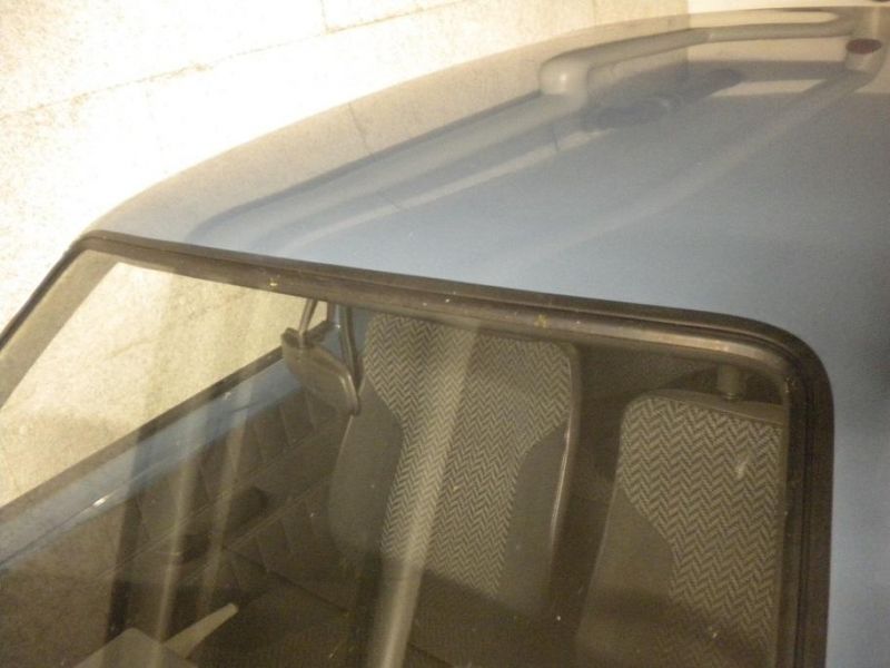

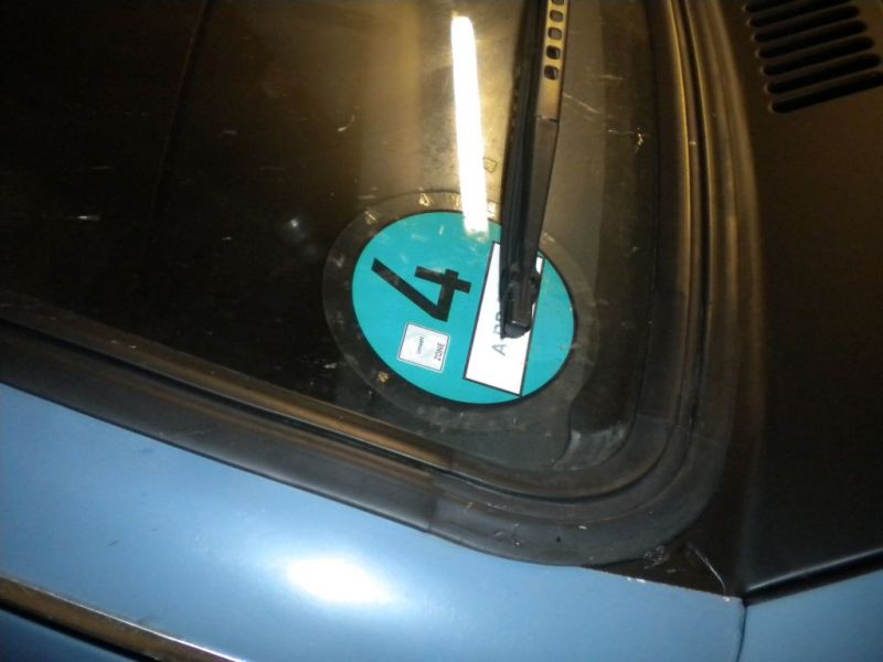

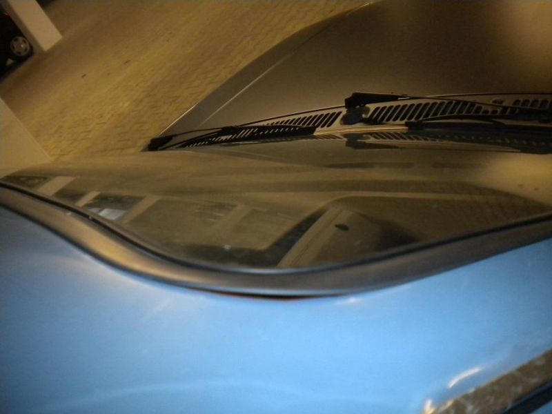

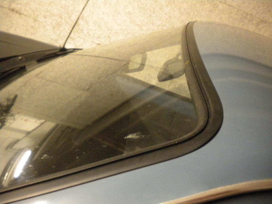

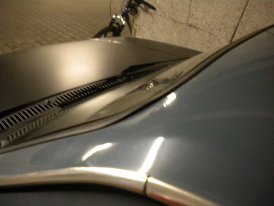

#29 Also ein Bild etwas weiter weg, eines aus einer anderen Perspektive wäre gut gewesen, so erkenn man recht wenig, nur das die Ecke irgendwie absteht. Aber daraus lässt sich noch nichts erkennen. Bild von innen wie die Dichtung da anliegt. Mach mal ein paar aus anderen Entferungen und Sichtweisen damit man sich ein Bild machen kann.
Aber so rein von ersten ansehen würde ich sagen die sitzt insgesamt zu hoch. Die Dichtung kann nicht richtig reinrutschen- vermute ich mal, aber mehr Bilder, dann wird es vielleicht klarer. Aber egal was, die muss wieder raus und nochmal rein. Deswegen fang ich oben an. Und ein Bild wie sie unten sitzt, in der Kurve und auf der Länge am Scheibenwischerblech entlang. -
