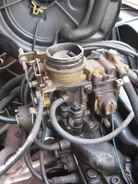

Das erstmal kontrollieren. Stell mal Bild ein, wie optisch dein vergaser samt Brücke aussieht, dann sag ich dir mehr.

#6 So, ja also sieht jetzt erstmal nicht so schlecht aus, die Dichtungen siffen nicht, leichter Schmier nach Jahren ist ok. Dann muss du das Teil erstmal oben offen machen, heißt vergaserdeckel runter und in die schwimmerkammer sehen, wie es da aussieht. Nicht zu sehen ist das Leerlaufabschaltventil auf der anderen Seite, kontrollieren ob es klickt wenn Zündung an und du den Stecker abziehst. Ein zugeölte Rückführung, da wo der dünne Schlauch dran geht macht auch Probleme, mit Draht in das Loch gehen (ist hinten höchstens 1mm noch dick) und prockeln ob Durchgang ist oder schon fetter Schmier am Draht hängt, evtl. sauber machen. Im Extremfall muss der vergaser mal auseinander, ab ins Ultraschallbad und wieder zusammenbauen. Mehr lässt sich so erstmal nicht sagen. Wie macht sich das denn bemerkbar?

#8 ZitatAlles anzeigenOriginal von 16SDriver
So, ja also sieht jetzt erstmal nicht so schlecht aus, die Dichtungen siffen nicht, leichter Schmier nach Jahren ist ok. Dann muss du das Teil erstmal oben offen machen, heißt vergaserdeckel runter und in die schwimmerkammer sehen, wie es da aussieht. Nicht zu sehen ist das Leerlaufabschaltventil auf der anderen Seite, kontrollieren ob es klickt wenn Zündung an und du den Stecker abziehst. Ein zugeölte Rückführung, da wo der dünne Schlauch dran geht macht auch Probleme, mit Draht in das Loch gehen (ist hinten höchstens 1mm noch dick) und prockeln ob Durchgang ist oder schon fetter Schmier am Draht hängt, evtl. sauber machen. Im Extremfall muss der vergaser mal auseinander, ab ins Ultraschallbad und wieder zusammenbauen. Mehr lässt sich so erstmal nicht sagen. Wie macht sich das denn bemerkbar?Da ist kein "Leerlaufabschaltventil". Das sieht man auf den ersten zwei Bildern die er eingestellt hat. Der hat nähmlich keins. Das gehört, wenn vorhanden an die Stelle von der Leerlaufdüse. Und die Düse sieht man auf den beiden Bildern.
