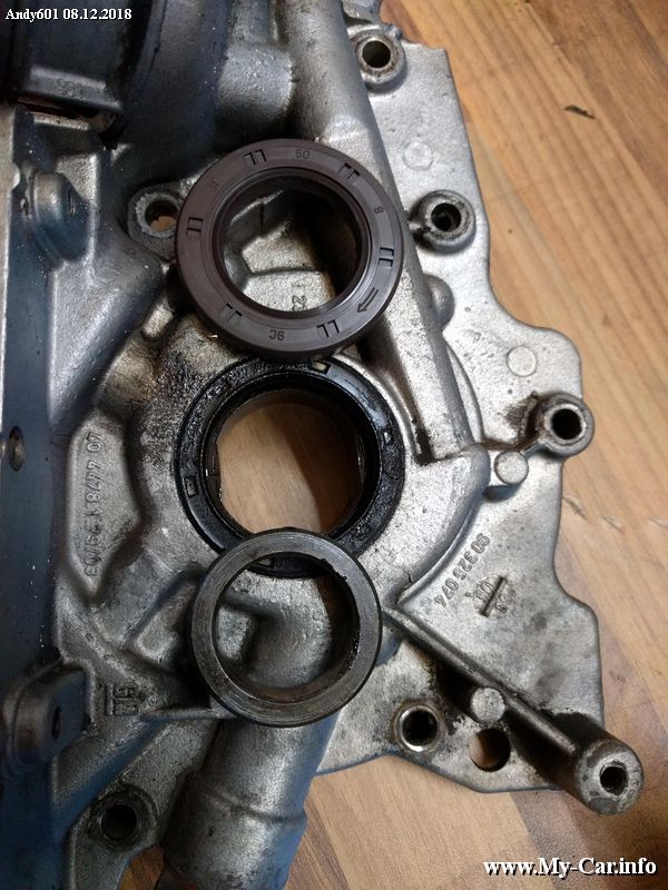

#43 Simmerring von XEV zu NE passt P&P, von XEV zu XE/LET passt nicht, da ist noch eine Hülse auf der Welle. Das Problem ist, das ich die Hülse nirgendwo im Ersatzteilprogramm gefunden habe.
Auf dem Bild ist eine XE-Pumpe mit Hülse, daneben liegt ein NE-Simmerring.@JupperSchmiede, der Simmerring 38x50x8 ist bei der XEV ab MNr. und die Pumpe hat eh das falsche Ansaugrohr

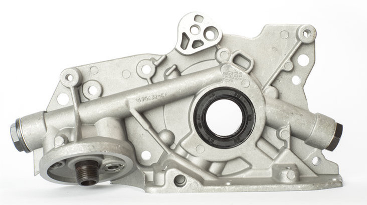

Ich hab den Simmerring bei der Pumpe 646042 stehen, die auch das richtige Ansaugrohr für den C20NE hat, der gleiche Simmerring hat auch der C20NE so aufgeführt.

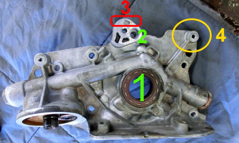

irgendwie ist beim XE zwischen der Ölpumpe und dem Rad für den Zahnriemen, die Hülse, die man auf meinem Bild unten sieht.

#49 die Hülse ist auf diesem Bild die Nr.21, kann auch sein, das die manchmal im Zahnrad hängen bleibt

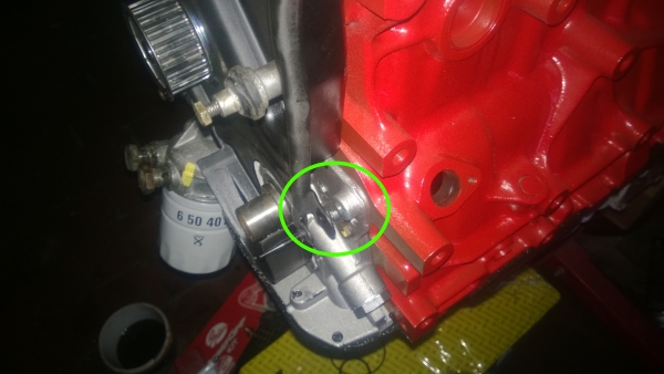

-beim NE bis MNr. muss ggf. die Halter von der Spannrolle entfernt werden
