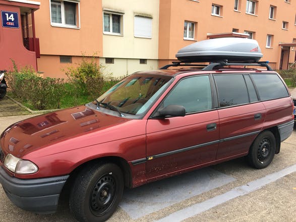

mal der aktuelle Stand, Kilometerstand geht auf die 100tsd Km zu.
Hab heute einen Schlacht Caravan bekommen um die Ausstattung etwas zu vervollständigen bei der Beauty.Ist BJ88, Clubausstattung, Original 2.0i, Elektrische Fensterheber&Spiegel vorne, Sitzheizung Fahrersitz und Nebelscheinwerfer, geteilte Rückbank... Stand seit 13 Jahren und leider vollkommen fertig.
