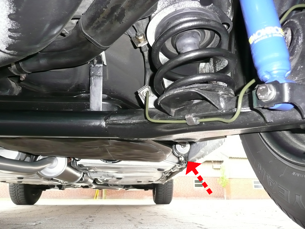

    Hi adie87,
    der Benzinfilter beim 1.6i sitzt am Tank auf der rechten Seiten, kurz vor der Hinterachse. (siehe Abbildung)
    Würde spontan auch auf den Verteiler tippen, habe aber noch ein paar Fragen.
