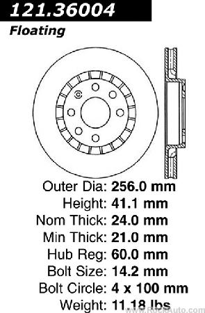

    Denke die sind nicht identisch, alle Bremse der ich sehe in die Teilekatalogen für Lemans/Cielo sind einigermaße unterschiedlich vom Kadett. Ich vermute du fahrst mit 256mmx24mm belufteten Bremsen oder? Und ATE Sättel? Sind die Sättel an der Seite dicht oder offen? Kannste vielleicht bilder machen?

    Habe diese Zeichnung gefunden fuer die LeMans Bremsscheibe. Soviel ich gesehen habe, sollte das mit dem Kadett identisch sein. Ich werde mir morgen (Sonntag) ein Satz Scheiben und Belaege bestellen, am Montag Abend weis ich dann ob sie passen...

    Die Bremsscheiben und Belaege haben mich 96 US$ (~ 70 Euro) gekostet. Ich habe die 5mm breiten Schlitze fuer die Abnutzungssensoren in die Traegerplatten der beiden "inneren" Belaege reinfraesen muessen, die gibt es wohl beim LeMans mit der minimalen Ausstattung nicht, ansonsten hat alles einwandfrei gepasst. Jetzt bremst er wieder wunderbar!
