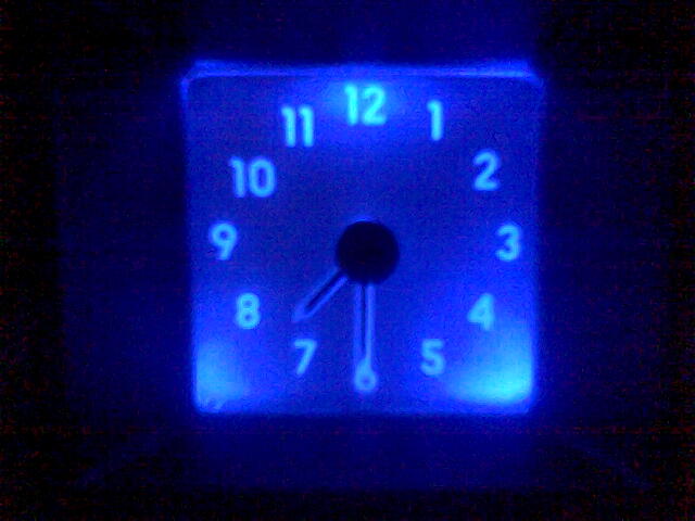

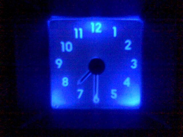

    So ich hatte ja bisher immer vergessen aktuelle Bilder von meiner Uhr zu machen, Hier mal 2 Fotos von eben, bei Tageslicht im Schatten, wie hell das im Dunkeln ist kann sich jeder vorstellen. Nochma zur Info, rechts und links oben 2 rote 12.000er LEDs im 45°-Winkel zur Mitte der Zeiger hin leuchtend.
    :D Zurück in die Jugend: :D
    :D 125er for the win. :D
  • #25
    die sieht aber hübsch aus :)
    ich werd mal bei krasser langeweile dein modell kopieren, wenn ich darf ;)
