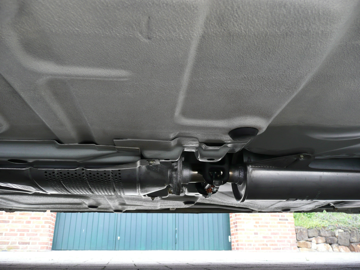

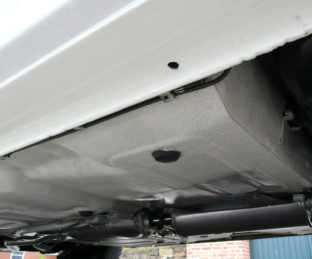

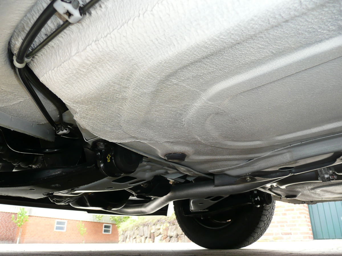

    Vor einigen Jahren habe ich bei meinem Fahrzeug den Unterbodenschutz entfernt, ich wollte nicht einfach über den spröden Unterbodenschutz neuen auftragen.
    Der Unterboden wurde eingeölt und nach 2-3 Wochen wurde er schön weich. So konnte dieser mit einer Holzspachtel abgetragen werden. Der Rest wurde mit Reinigungsbenzin entfernt. Wollte eigentlich neuen Unterschutz aufbringen, finde es ab so besser, da ich den Unterboden so gut kontrollieren kann.
    Der Unterboden wurde mit FluidFilm leicht eingeölt, da das Fahrzeug nur bei schönen Wetter gefahren wird.
    (Bilder vom Ergebnis sind hier in meinem Album.)
    Bei Deinem Unterboden solltest Du es ähnliches machen und an anderen Stellen unter dem Unterbodenschutz schauen.

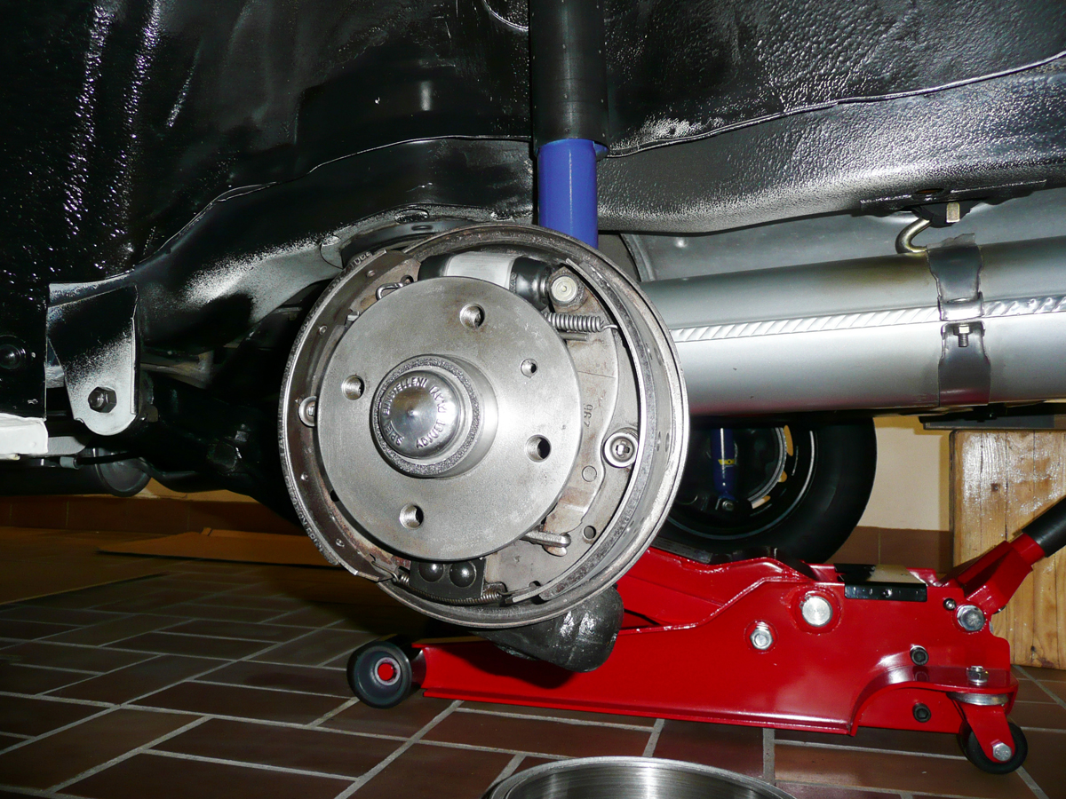

    auch der hintere Radkasten hat innen kein Unterbodenschutz, hier sitzt reichlich Steinschlagschutz aus PVC ab Werk.
    Die vorderen Innenkotflügel haben teileweise noch den originalen Schutzwachs, dieser ist in Ordnung und nicht spröde.
    Unter dem Schutzwachs sind die Kotflügel schwarz lackiert. Warum hat Opel dies gemacht?
    Vielleicht kannst Du mir eine Antwort geben.
    Genauso ist es mit der Radmulde und den hinteren Radkästen, diese sind ebenfalls schwarz ab Werk.
    Hier wurde ebenfalls nach dem entfernen des Unterbodenschutzes leicht FluidFilm aufgetragen.

    Den Unterbodenschutz solltest Du versuchen nicht scharfkantigen Werkzeugen oder Flex zu entfernen.
    Bei meinem Kadett ist reichlich Steinschlagschutz aus Kunststoff ab Werk, dieser wurde ab Werk auch lackiert. Der Steinschlagschutz für den Schleuderbereich geht teilweise bis zum Mitteltunnel.
    In den Radkästen ist ebenfalls Steinschlagschutz aufgetragen worden, nur wurde dieser schwarz lackiert.
    Denke, dass sollte reichen für die "Schönwetterfahrten".
