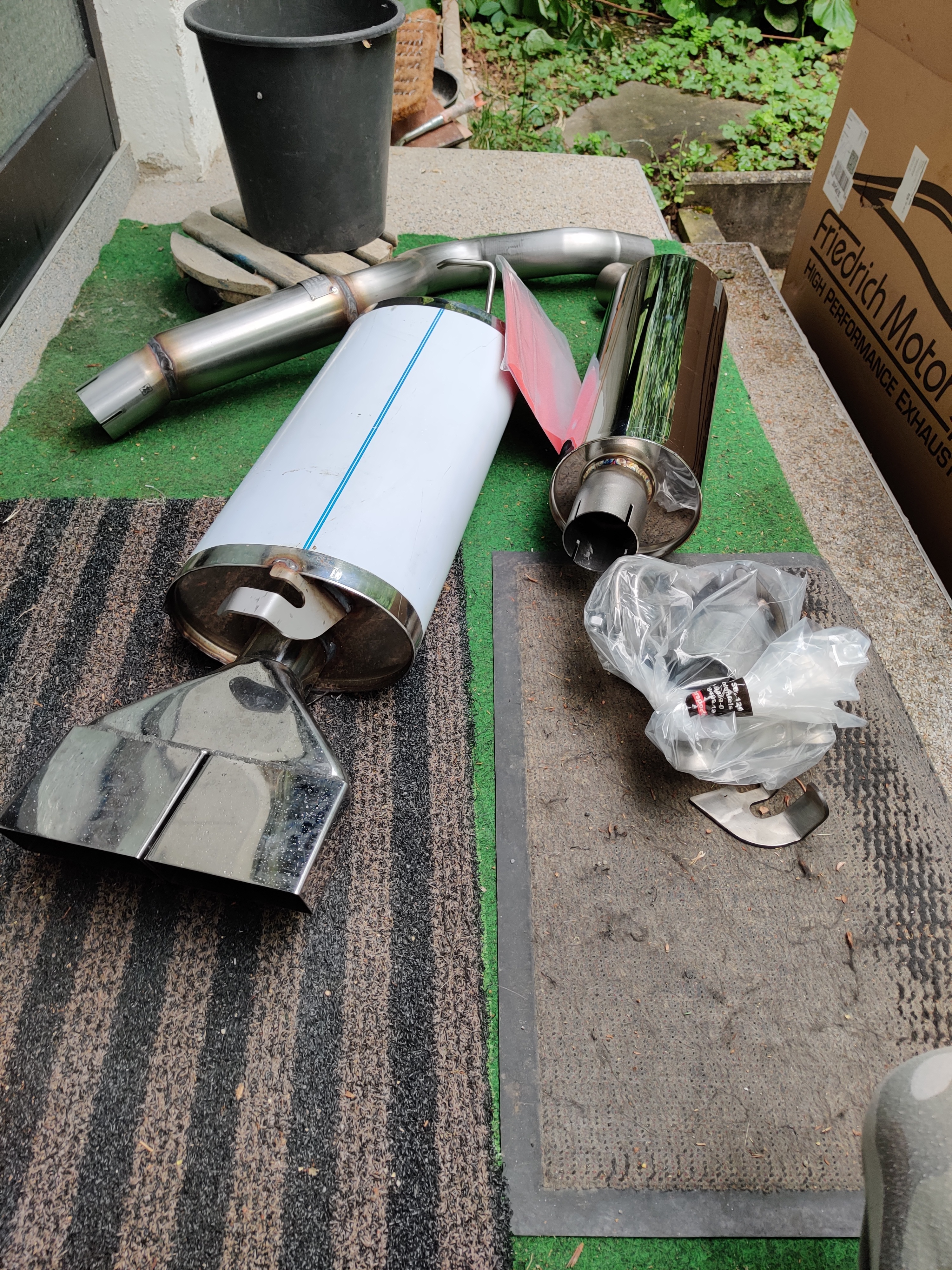

mein original 16v auspuff hat den geist aufgegeben. hab jetzt mal eine friedrich motorsport edelstahl anlage bestellt. natürlich mit eckigem endrohr.

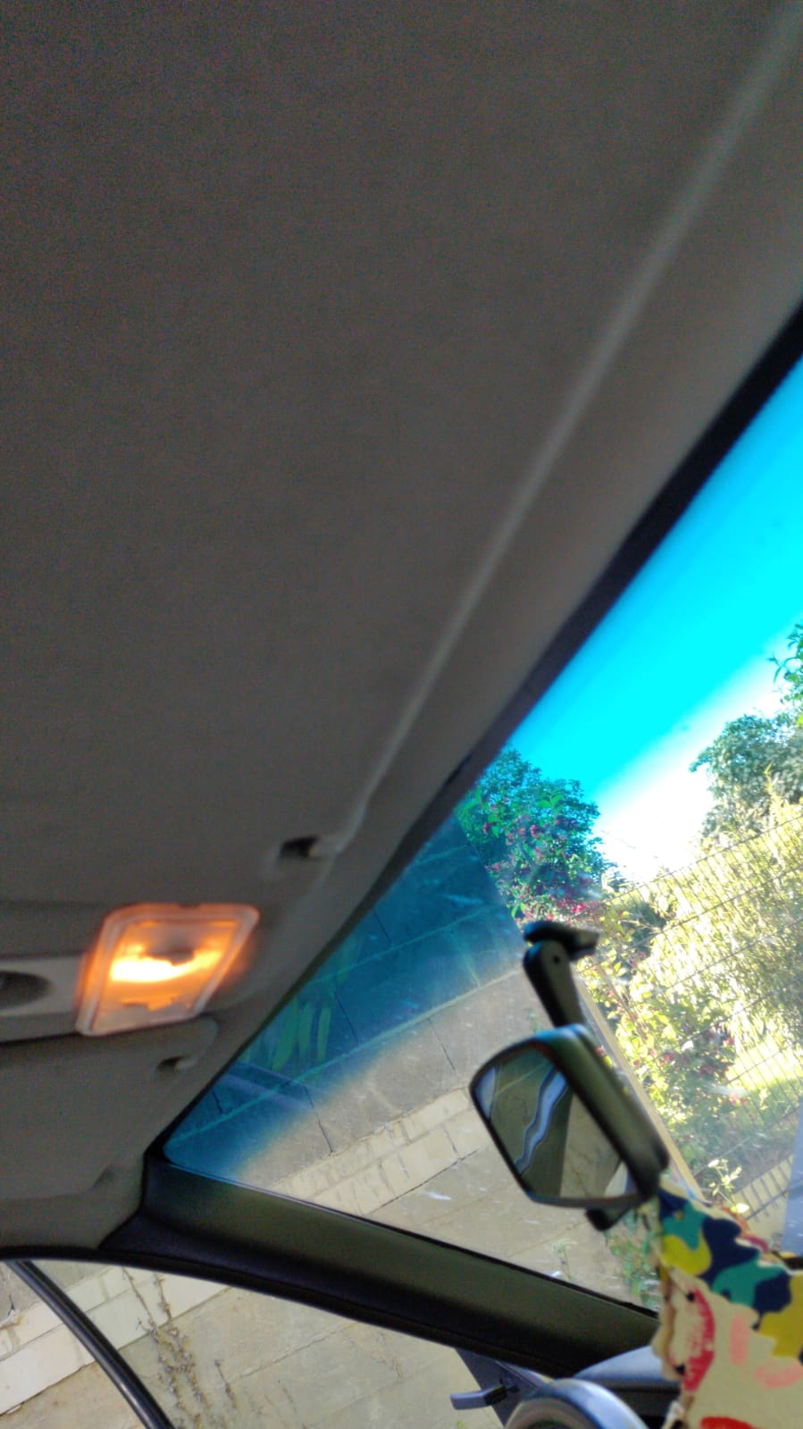

letztes wochenende gings auch dem dachhimmel an den kragen.
dieser war total am ende. hab den aus meinem unfall champion eingebaut. diesser ist auch nicht perfekt aber um längen besser.
vorher:
nachher:

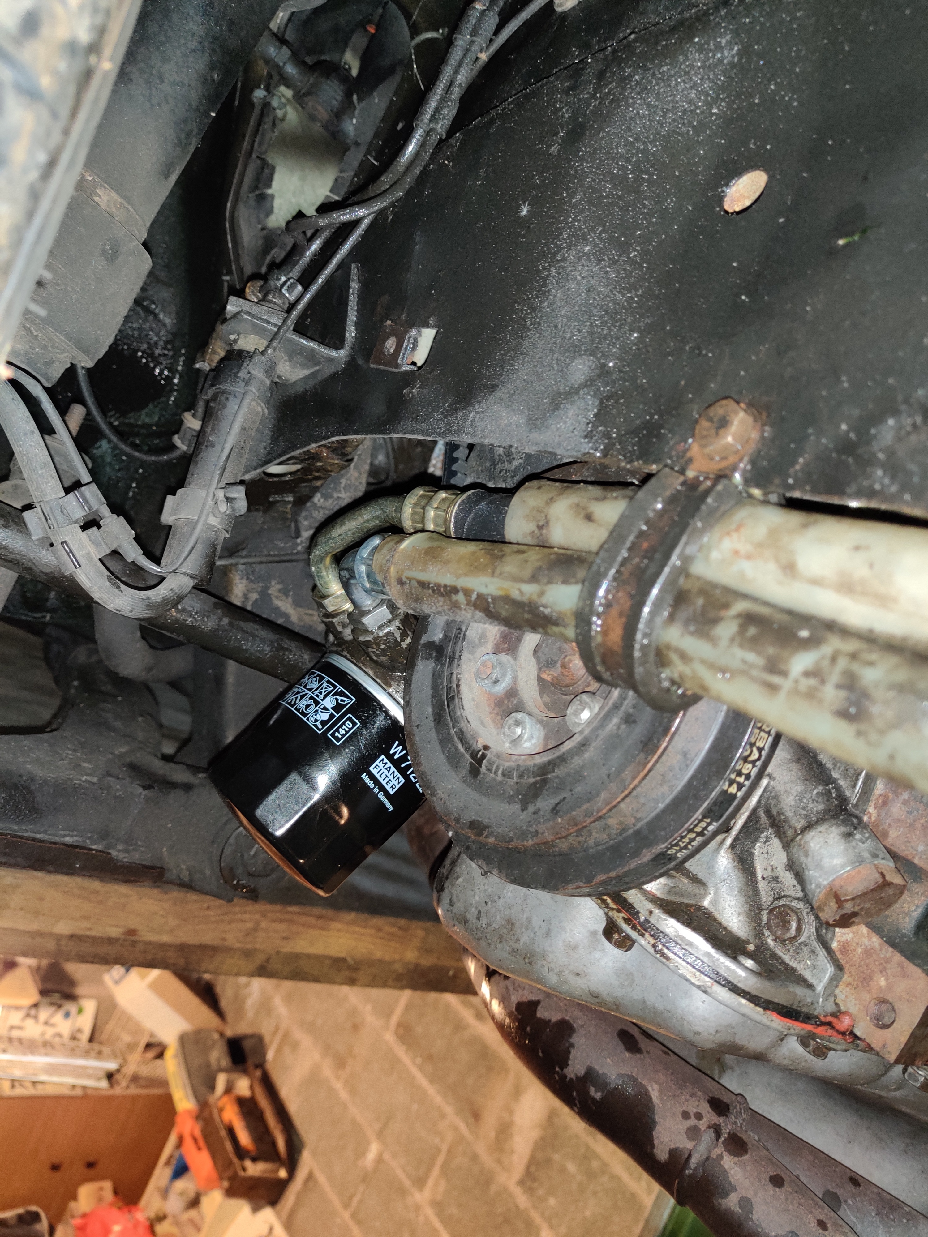

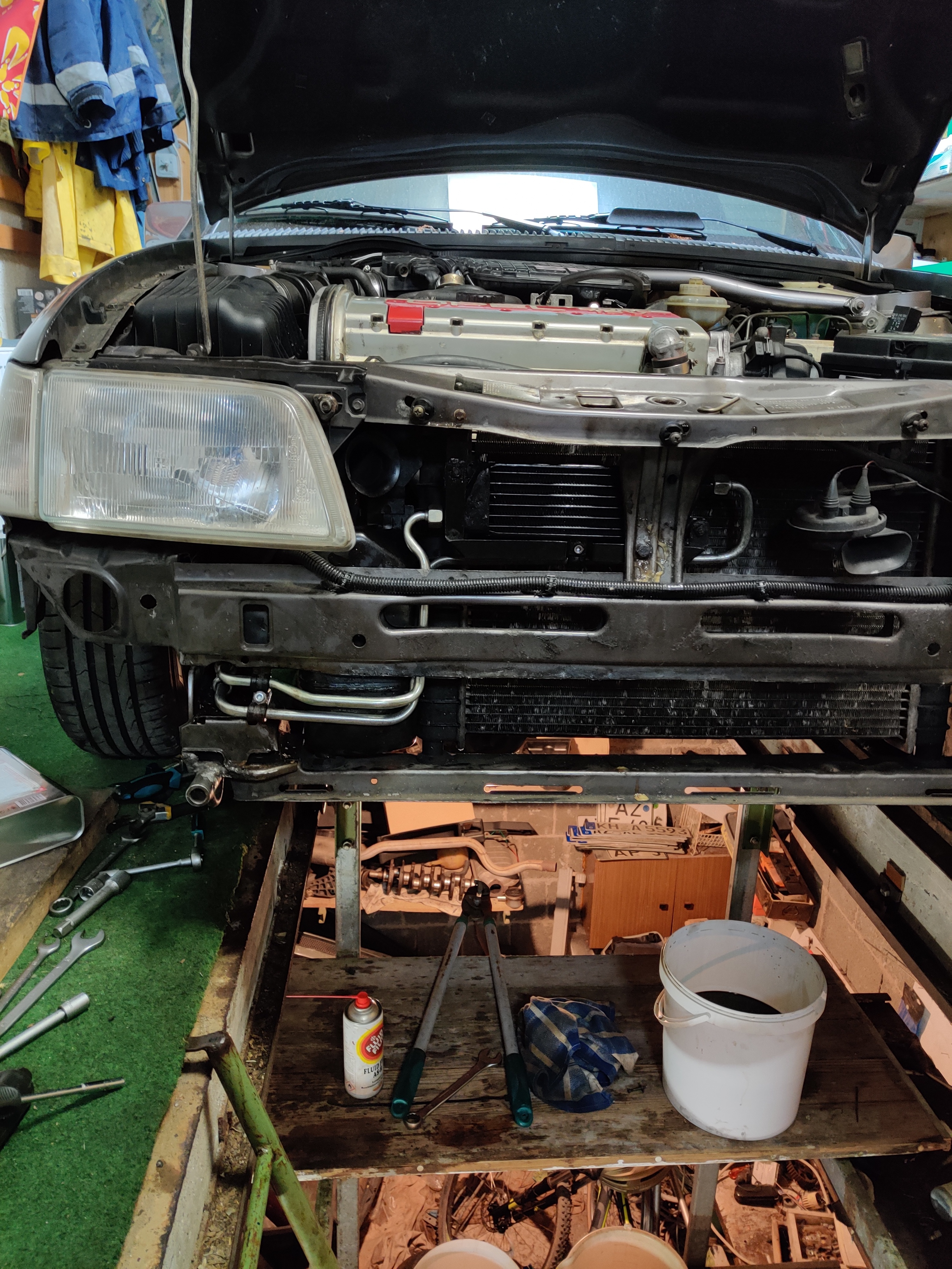

hab gestern endlich mal öl leitungen und kühler gewechselt.
war ne heiden arbeit.
habe die obere leitung noch neu bekommen. die untere ist vom 8v.
hatte letztes jahr die leitungen aus meinem champion ausgebaut und überholen lassen. hab zu spät gemerkt das die vom 16v anders sind.
die untere passt zum glück. grade so.
werde heute nochmal etwas nacharbeiten. die hülle vom oberen schlauch hat sich beim einbau etwas verschoben.
musste auch einen puffer vom öl kühler halter durch eine eigenkreation (heisskleber) ersetzen.
jetzt hab ich nur eine frage.. wie teste ich das ganze auf dichtheit ?
hab ihn gestern warmlaufen lassen,kein tropfen ausgelaufen. kann ich irgendwie dafür sorgen das das öl kühler thermostat öffnet ? lüfter abziehen oder so ?
#558 so habs hin bekommen.. lüfter ab,gewartet bis motor über normal temperatur hatte und zack ging das thermostat auf. musste die schrauben nochmal nachziehen. funktioniert aber gut

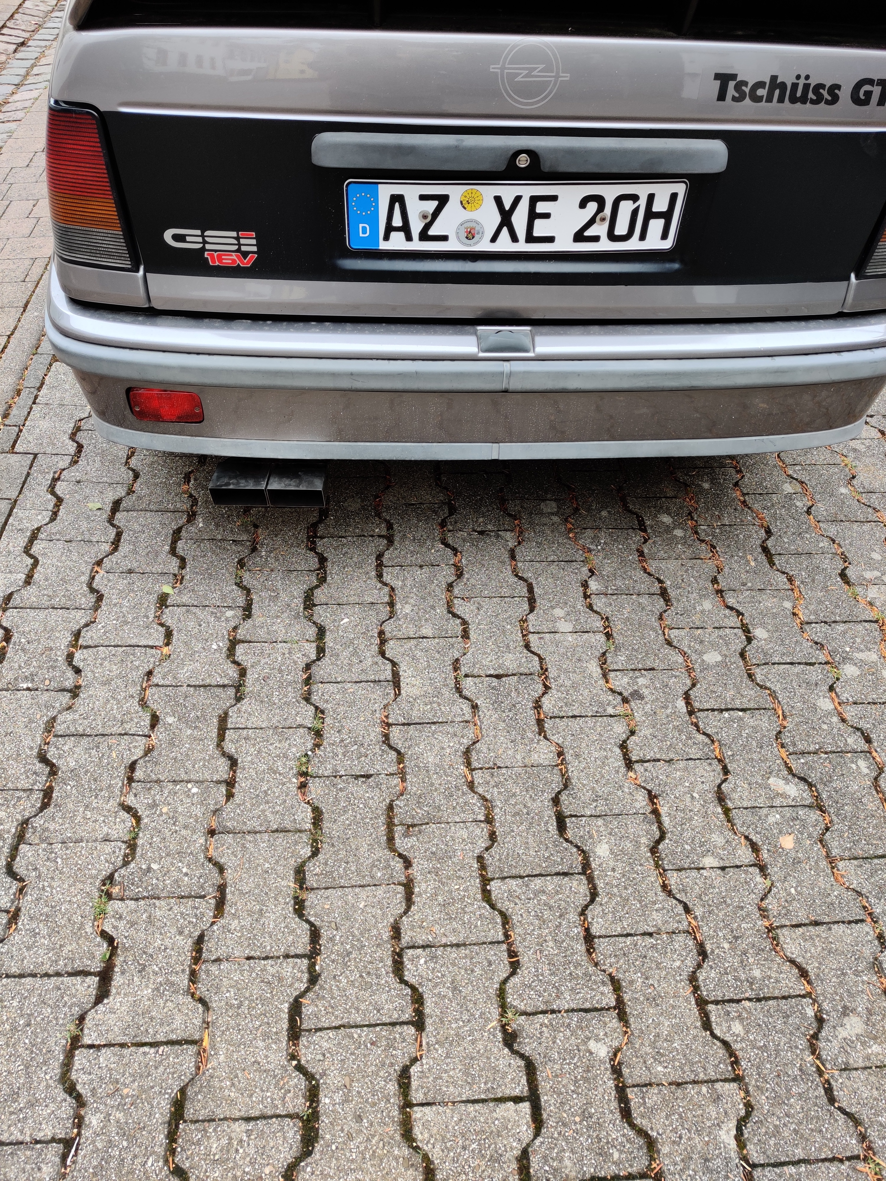

mittlerweile kam, nach über 6 wochen, mein friedrich auspuff.
hab den direkt verbaut
ist echt voll das ofenrohr. und sau laut...so laut wie vorher mit kaputtem auspuff. gibt bestimmt noch ärger
der endtoof hängt noch ein bisschen zu weit runter. habe mal pu gummis bestellt.
