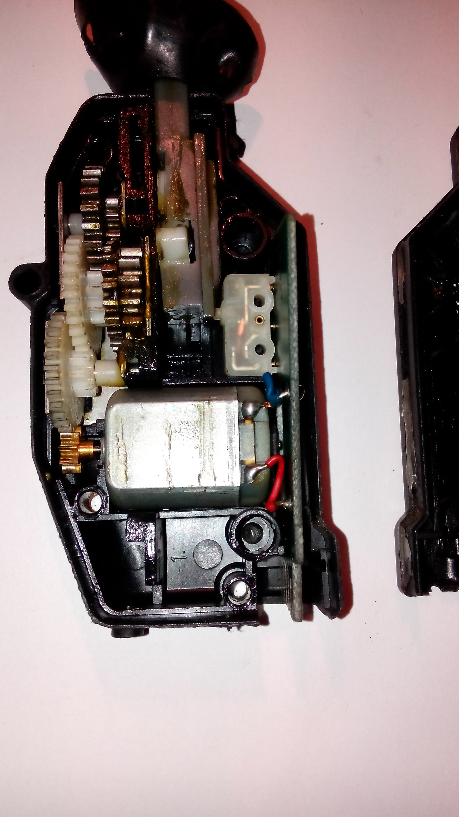

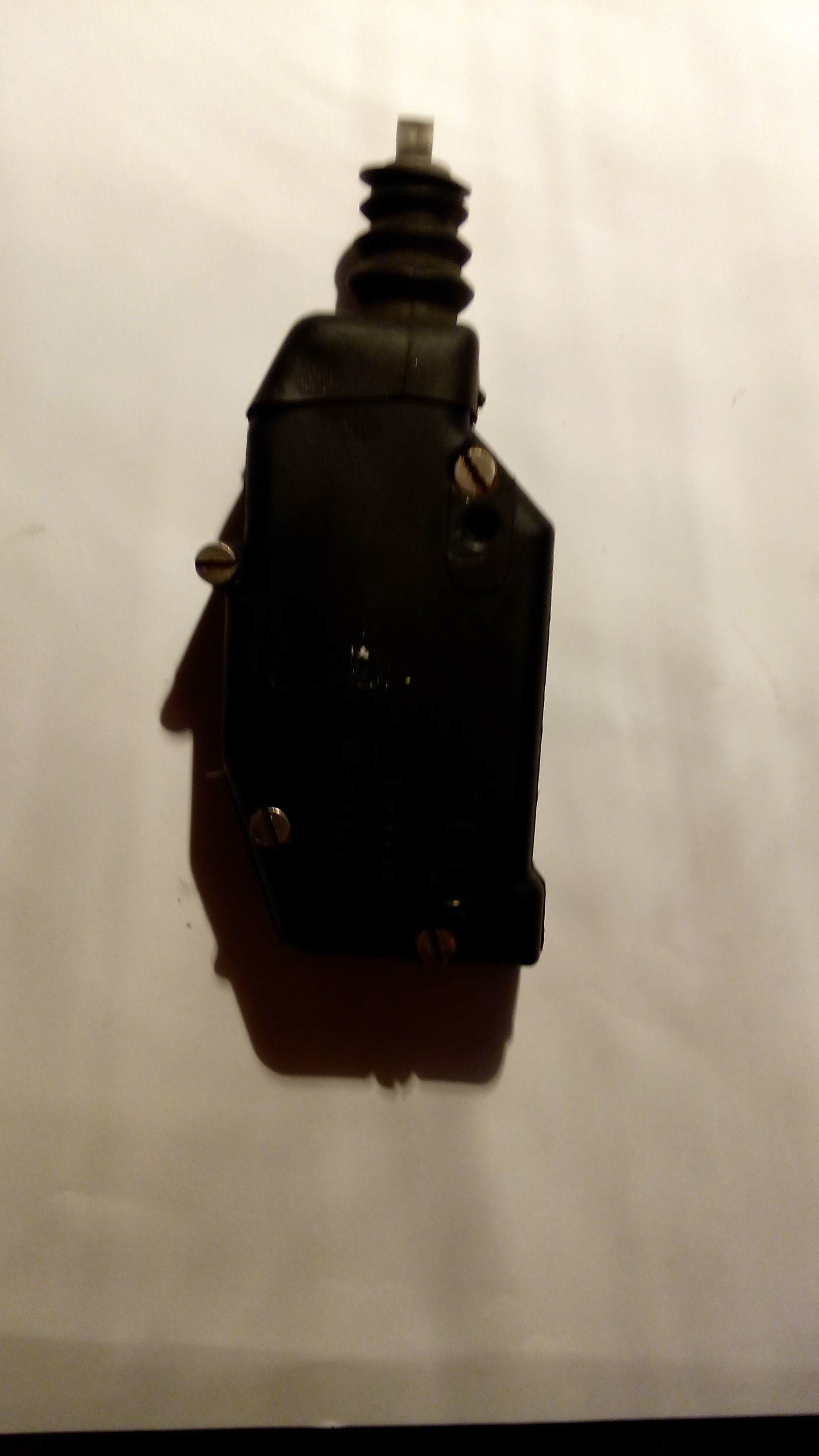

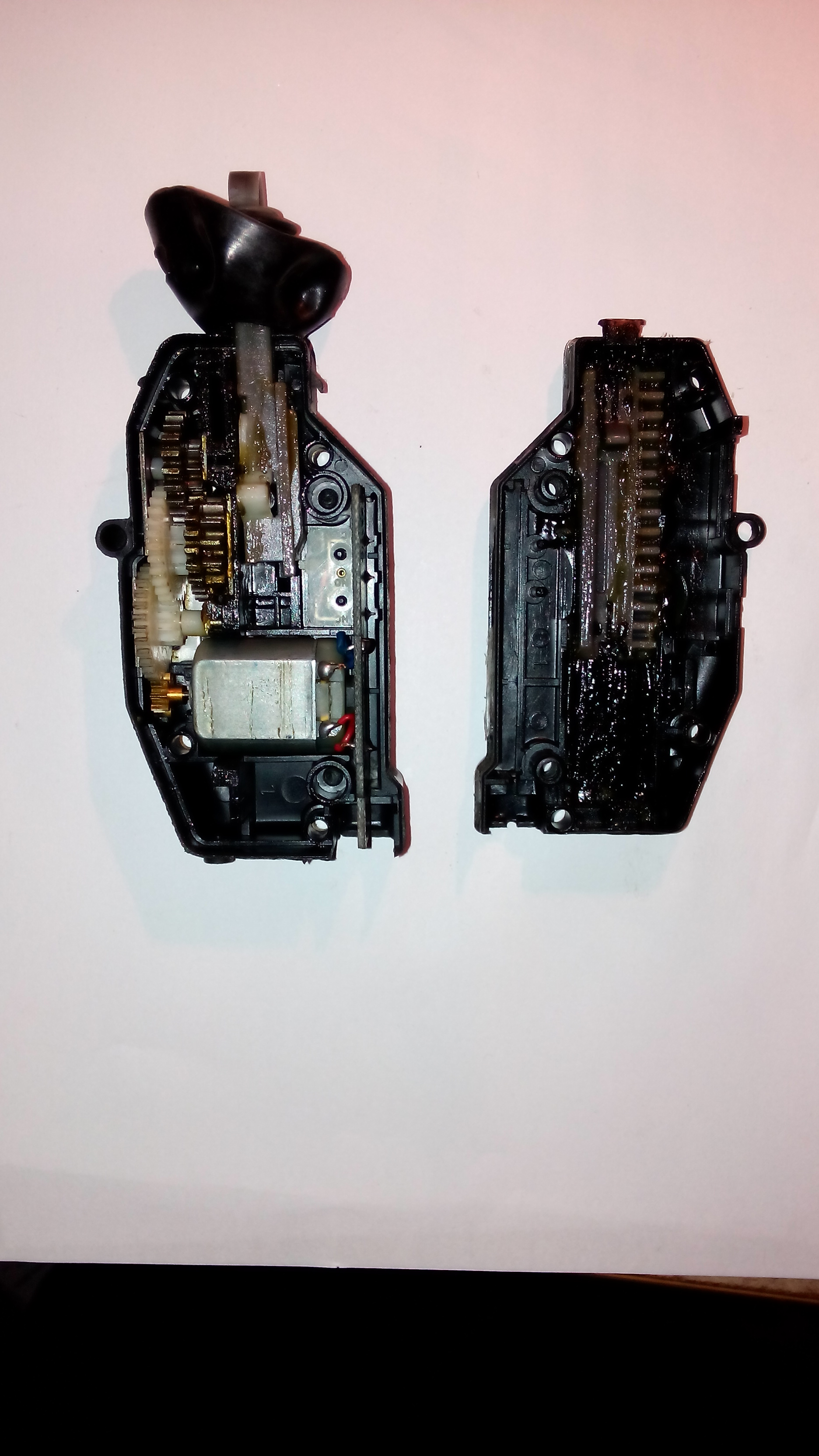

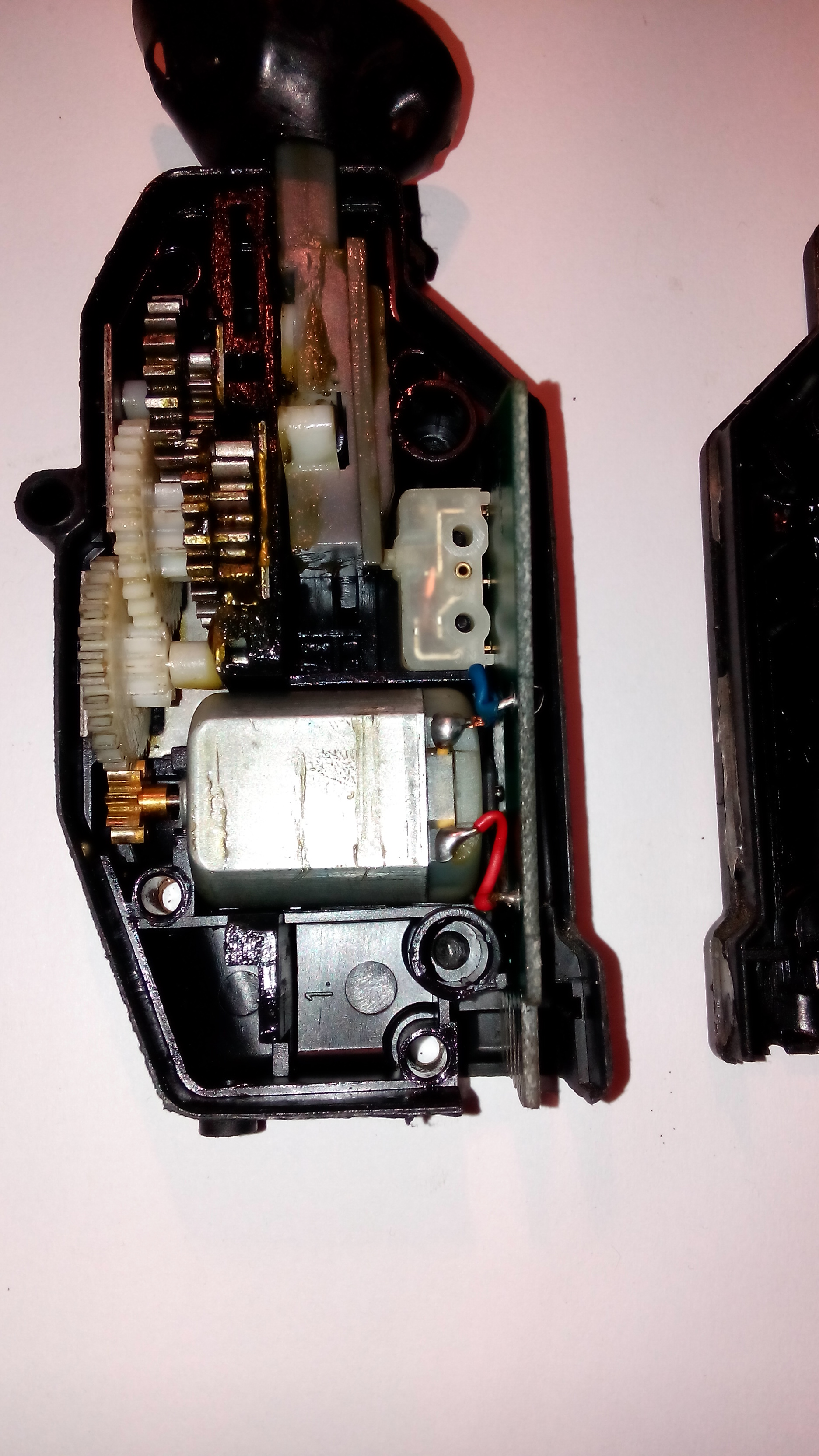

    habe auf Wunsch eines Einzelnen :D nochmal den umgebauten Stellmotor ausgebaut und zerlegt. Hier die versprochenen Bilder. Hoffe man kanns gut erkennen. Ist wie gesagt nichts weiter dazu. Alte Platine raus, neue Platine mit Microschalter rein und ferig.
