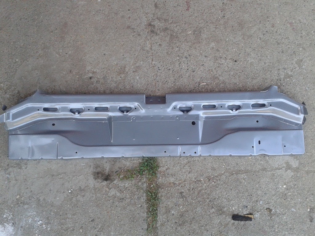

Vielen Dank für Ihre positive KommentareDie Arbeit hatten , um aus auf höchstem Niveau durchgeführt werden habe ich beschlossen, einen Schritt nach vorne zu gehen. Teile wurden sandgestrahlt und anschließend verzinkt
Dann werden diese Teile lakiert anticorrosive epoxy primer
Ich erwähnte Schwelle linken und hinteren linken Radlauf
Am Ende des Pegelsteuer

#19 Hi!
Sieht ja klasse aus! aber warum machst du das ganze Blech blank?
Gruß Jannik
Danke!
Ich weiß nicht, ob ich das richtig verstanden, aber ich abzuzocken alles auf das blanke Metall um sicherzustellen, dass das Blech ist in Ordnung
Dann wird es alles lakiert anticorrosive epoxy primer werden
