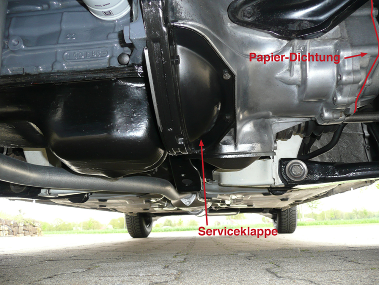

    also wenn du unten an der Getriebeglocke einen abschraubbares Gehäuse hast, brauchst du das Getriebe nicht ausbauen. Könnte dir dazu eine Anleitung schicken wenn du möchtest.

    okay ja das getriebe hat diese service öffnung.
    wie tauscht man den die komplette kupplungseinheit durch diese kleine service öffnung?
    das wird aber verdammt eng oder?

    wie tauscht man die kupplung und ausrücklager durch die service klappe??
    muss man was beachten? besondere werkzeuge?
    mfg danke für die hilfe an alle =)

    Wenn Du die Kupplung über die Serviceklappe wechselst brauchst Du noch 3 Halteklammer.
    Wei den älteren Getrieben ist die Getreibewelle seitlich durch eine Schraubverschluss erreichbar, bei den neueren muss der seitliche Deckel abgenommen werden und Du braucht eine neue Dichtung.
