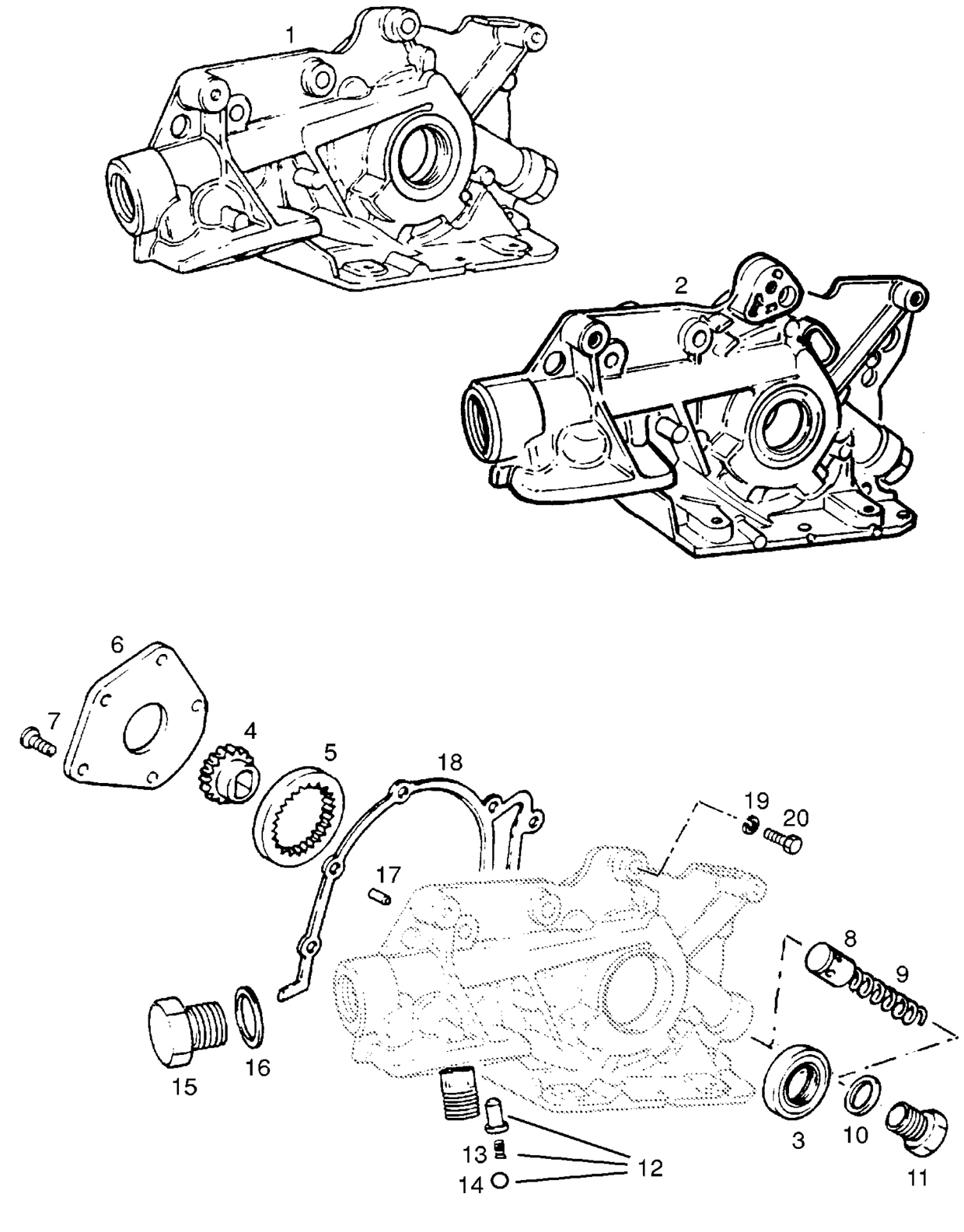

Nun habe ich mir eine verstärkte Ölpumpe gekauft und wollte diese einbauen. Dabei ist mir aufgefallen das da ein Flansch dran ist.
Vermutlich für Motoren mit Spannrolle. Dieser Motor hat aber keine Spannrolle.
Passt diese Pumpe trotzdem?

es gibt zwei verschieden originale Ölpumpen für den 20NE.
Bis Fahrgestellnummer 14608700 die Katalog-Nr. 9029521 (Pos. 1 auf dem Bild) und
ab Fahrgestellnummer 14608701 die Katalog-Nr. 89442411 (Pos. 2 auf dem Bild)Die ersten Motoren hatten keine Spannrolle, die kam erst später.
Wahrscheinlich gibt es bei den verstärkten Pumpen nur eine Variante, Laut Abbildungen passen die Löcher der beiden Pos.1 und 2, dies müsstest Du ausprobieren?
Schaue nach, ob auch die Abdeckung des Zahnriemens noch passt. -
#3 Ich habe gestern die Zahnriemenverkleidung ran gehalten und die geht dort vorbei, sollte eigentlich kein Problem sein.
