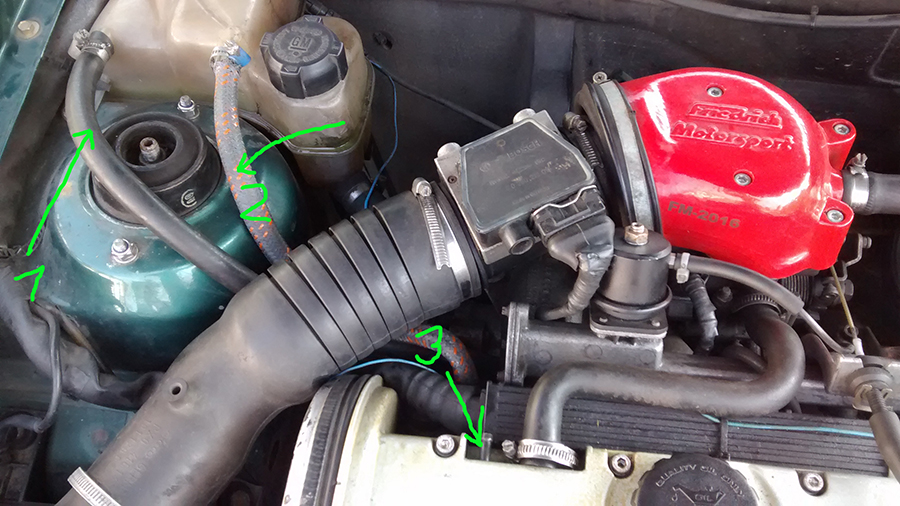

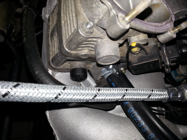

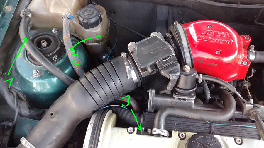

so also jetzt mal mit foto:
der silber-orange ummantelte schlauch, führt eig genau da in den motor, wo er auf dem bild endet sichtbar zu sein.
bei dem bekannten läuft genau dieser an die ansaugbrücke.

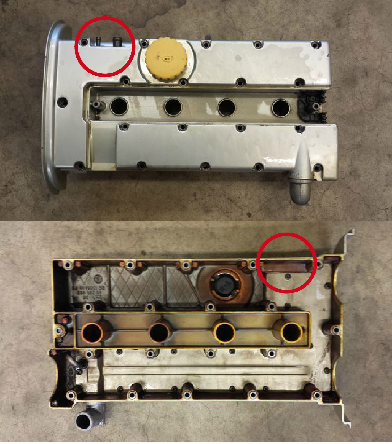

und der ölschlauch am ventildeckel der fehlt ist auch sichtbar. kann es sein dass der unter der ansaugglocke auf einen nippel laufen sollte? hab da 2 nicht belegte nippel gefunden die übereinander liegen.

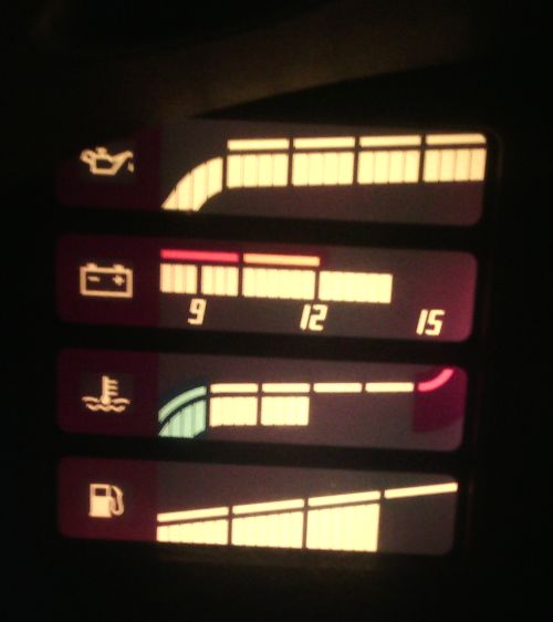

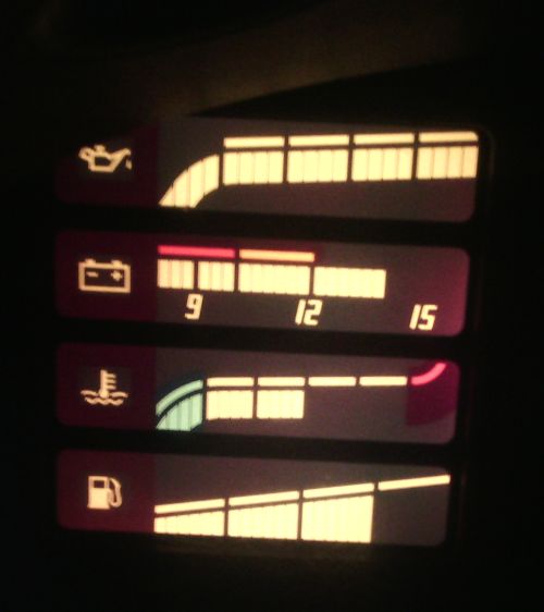

Kühlerfrostschutz neu gemacht und habe Destilliertes Wasser genommen. Soweit
läuft auch alles, nur was ich komisch finde meine Lcd Temp. Anzeige geht nicht
mehr auf 4 Balken, kurz bevor der Lüfter angeht.Die bleibt bei 3 Balken. Warum ist das so?
#18 Also mir kommt es irgendwie komisch vor, Seit neuem
Kühlerfrostschutz Glysantin G48 + Destilliertes Wasser, bleibt meine Temp.
Anzeige immer auf drei Balken, auch wenn der Lüfter angeht. Habe erst einmal
kurz gesehen das die Anzeige auf vier Balken war bevor der Lüfter anging und
dann nicht mehr. Vorher mit reinem Wasser ist die Anzeige immer auf vier Balken gesprungen und dann ist der
Lüfter angegangen.
Kennt das keiner von euch . . .? -

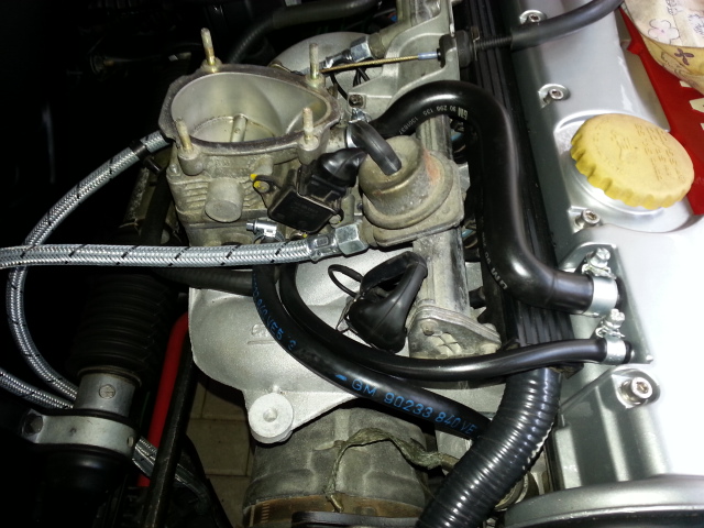

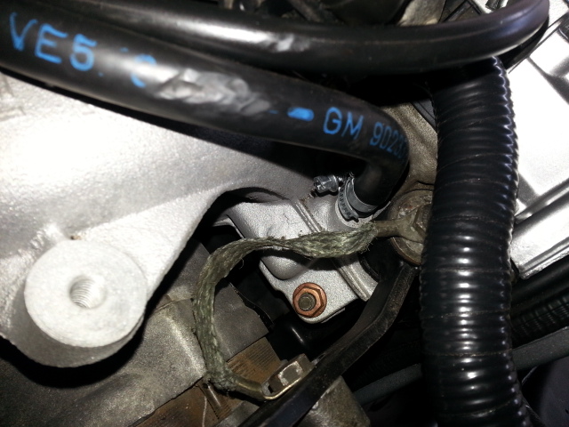

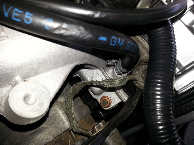

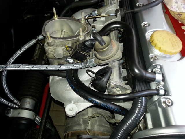

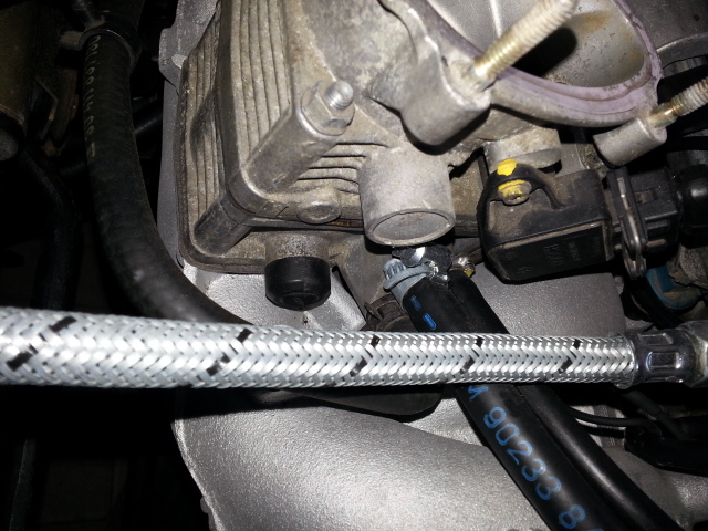

@ Vinci sehe ich das richtig auf deinen Bild das Schlauch nr. 12 mit nr 11 zu verbinden?!
das würde ich nicht tun... da die nr. 12 Ventildeckelentlüftung ist und die nr. 11 Kühlwasser enthält!Du hast eine Ansaugbrücke mit TC von einer 2.8 Motronik,
die beiden kleinen Anschlüsse übereinander bei der Drosselklappe sind Kühlwasseranschlüsse.
Rechts daneben ist noch ein kleiner da kommt der Schlauch vom Ventildeckel dran!!
Habe mal ein Paar Bilder angefügt wie sie bei mir angeschlosssen sind -
