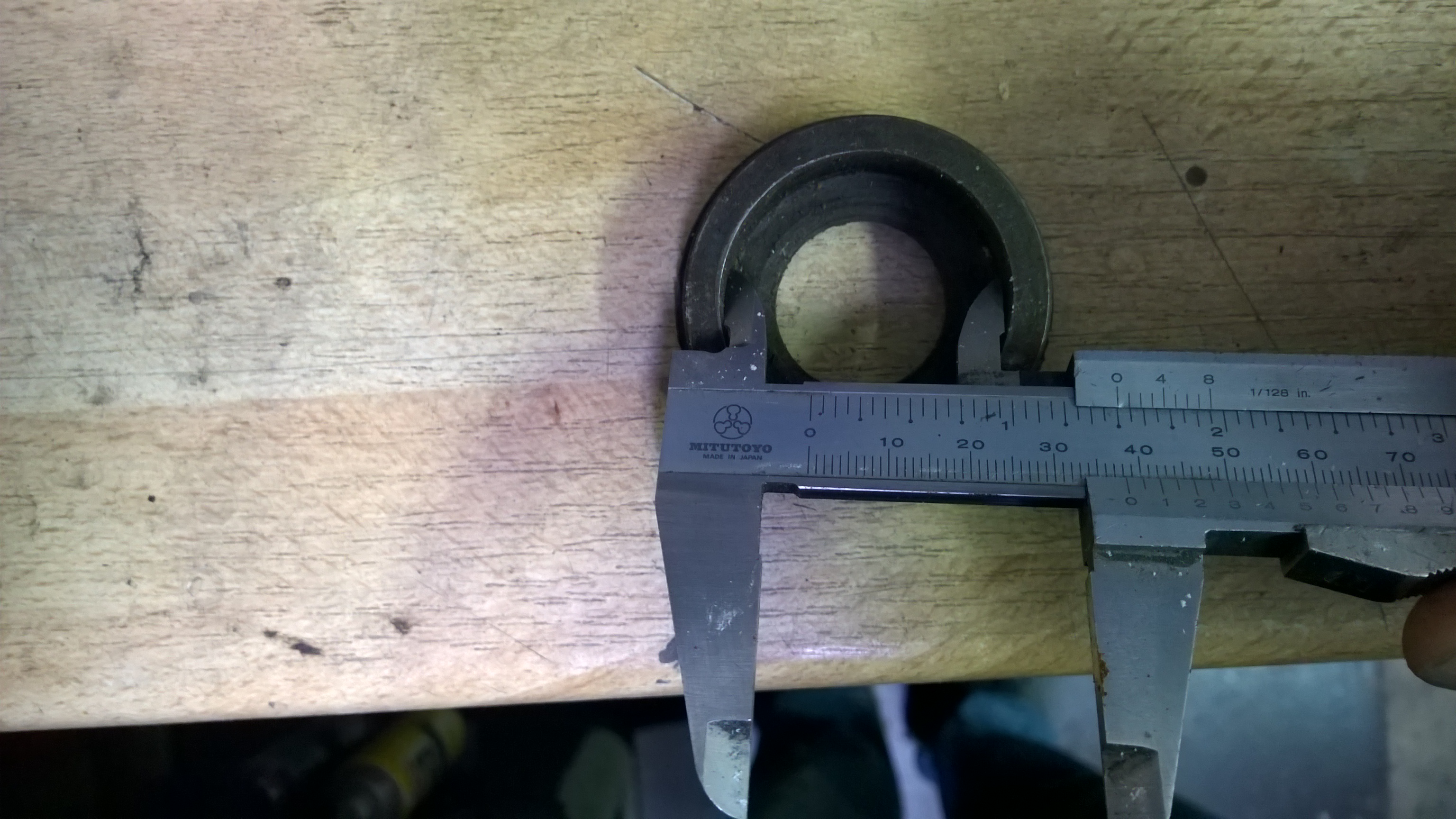

wichtig is das die richtige mutter verwendet is . wenn du ne falsche mutter genommen hat und es fest ziehst klopft sie sich frei und dein dämpfer is schrott
das gezeigte bild is vom kadett d . das ist der unterschied da fehlt die unterlegsscheibe zwischen federteller und domlager.sie ist da das wenn das domlager -lager schwer geht und lenkst das sich de federteller nicht abnützt oder einläuft
Koni´s Vorderachse
#26 Bild 2 zeigt eine Koni Überwurfmutter und keine originale GM. Und genau von dieser gibt es bei Koni auch 2 verschiedene. Die originale Opel Überwurfmutter ist viel zu groß für die Konis.

wenn ich hir bilder von einer mutter reinstelle und sie noch messe warum zum teufel wieder spricht man mir ???
bild 2 ist eine orginale opel kadett e mutter

#29 Welcher Zeichnung meinst du, der die ich eingestellt hatte ist aus das online EPC vom Kadett E, und so ist es auch immer bei alle meinem Kadett E's gewesen.
