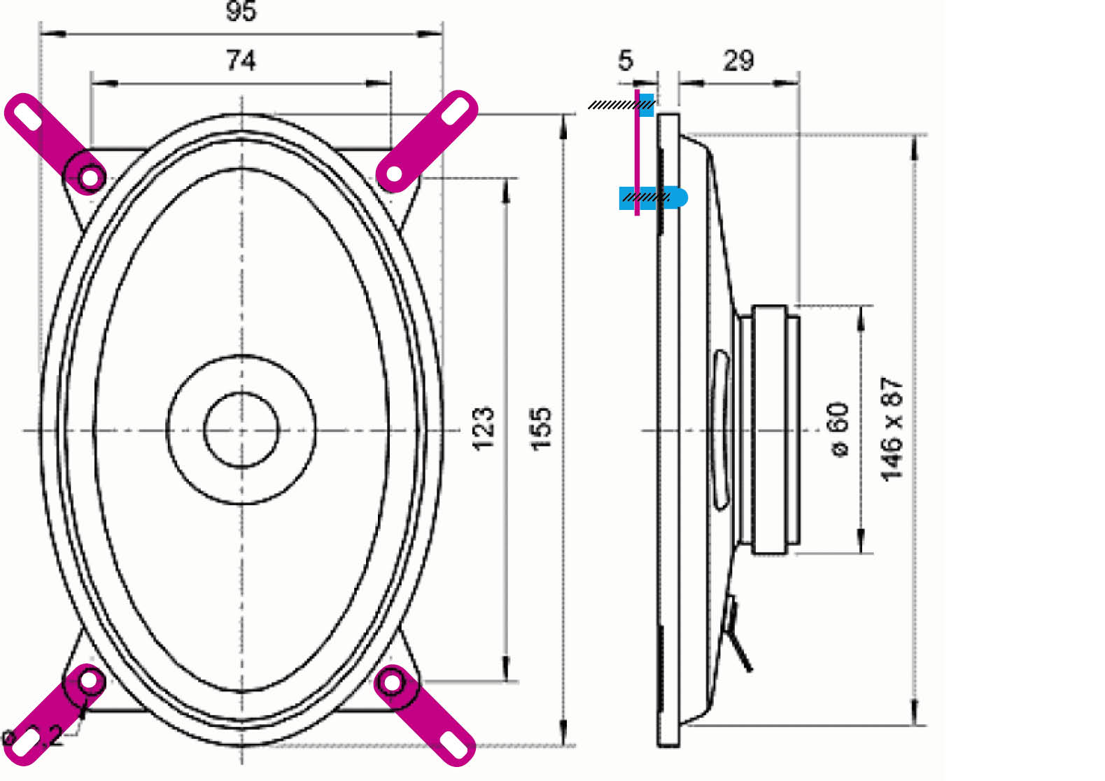

#10 Hallo Bluethunder,
habe bei meinem Beauty von 1991 ovale 70-Watt Zwei-Wege-Lautsprecher eingebaut,
Die Lochungen passten nicht mit Schraublöcher, diese waren nicht mit den originalen von Opel identisch.
Habe mir mit 4 kleinen Metallschienen eine verschiebbare Variante an den Boxen gebaut und mit Hutschrauben an der Box befestigt.
Zwischen Box und Schiene wurde noch ein Gummiring gelegt. Siehe kleine Zeichnung.Das ganze sieht super aus und die Lautsprecher haben guten Klang.
DreamOpel -
