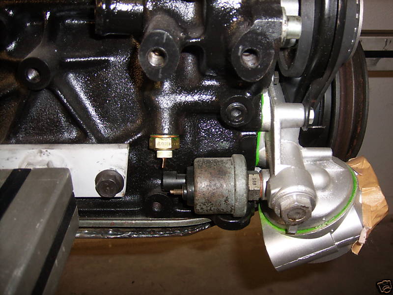

    oh je das ist ja mehr als ich mir je gedacht habe aber ich werde mich mal dran ausprobieren Geber und instrumente sind je von Raid wurde auch beides zusammen geliefert denke das bekomme ich irgendwie geregelt wie sieht das denn mit verkabelung aus hat vieleicht jemand irgendwie nen konkreten umbauplan ????
    Mach doch mal ein Foto von dem was du hast. Dann wissen wir wie wir da ran gehen.
    Ich hätte jetzt statt dem Olschalter einen Ölgeber eingebaut. Dann hätte man zumindest mal den Druck.
