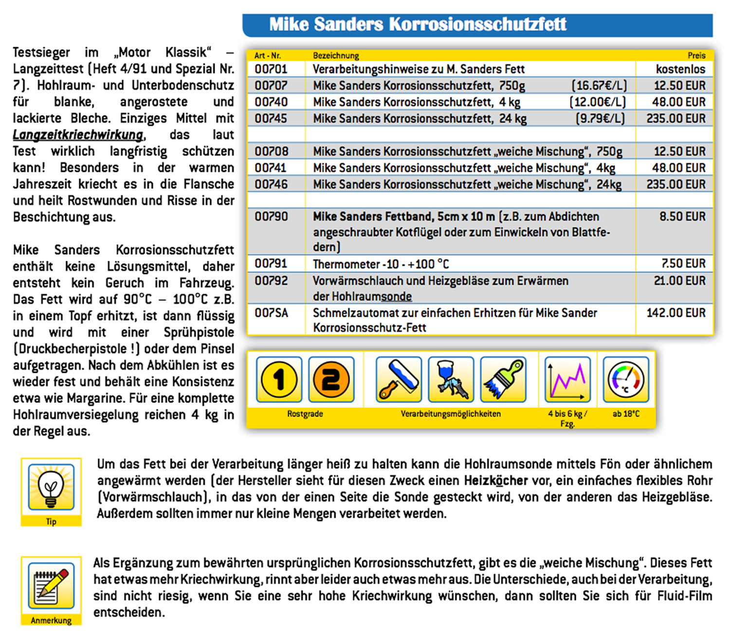

    Ich hab mal ne Frage, wie macht ihr das mit dem Reinsprühen von Fluid Film? Ich habe meiner Werkstatt jüngst einen Eimer Mike Sanders hingestellt, die meinten nur, sie können es nicht verarbeiten, da ihnen a) die technischen Möglichkeiten fehlen, das zeug auf die 130 Grad Verarbeitungstemperatur zu erhitzen b) sie keine Hohlraumspritze haben bzw diese nach 1x Verwendung dann ja von innen mit dem erkalteten Fett versaut und unbrauchbar würde.
    Soll ich aus der Bucht für über 200 Tacken solch einen Mike Sanders Fettkocher mit Hohlraumspritzdüse ordern oder ist Fluid Film leichter zu verarbeiten? Würde das gerne noch diese Saison in alle Schweller, Hohlräume etc reinknallen damit der Wagen erstmal gut versiegelt ist. Was benutzt ihr zum Versprühen von Fluid Film und wo macht ihr das, wenn ihr es selber macht?

    Mike Sanders kannst auch so verarbeiten, dazu kaufst dir eine Druckbecherpistole (ca.100€) und eine Friteuse, darin kannst das Fett auch auf 130°C erhitzen.

    Ich persönlich arbeite gerne mit den Produkten von FluidFilm, diese lassen sich etwas leichter verarbeiten.
    Die Produkte brauchen nicht so erhitzt werden und sind für die Werkstatt in der Garage einfacher anzuwenden.
    Ein Kompressor und eine Druckbecherpistole wird hier aber auch benönigt.
    Wenn Du mit den Produkten von Mike Sanders arbeitest, solltest Du schon eine Hebebühne haben.
    Es ist auch nicht so ganz einfach mit dem erhitzten Fett zu arbeiten.
