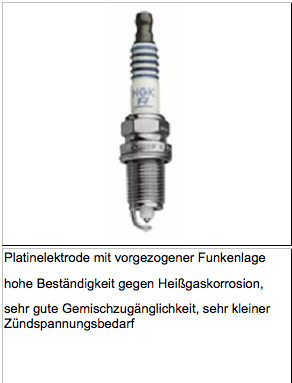

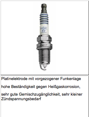

war das Problem auch schon vor dem Zündkerzenwechsel?
Welche Zündkerzen hast Du eingesetzt?
Es gibt Zündkerzen, die mit niedriger Spannung versorgt werden, dies sind die neueren mit der dünneren Elektrode.Ist die Batterie schon voll geladen, hast Du die Spannung überprüft?
Dreht der Anlasser langsamer als sonst?Gruß

#8 Es gibt Zündkerzen, die mit niedriger Spannung versorgt werden, dies sind die neueren mit der dünneren Elektrode.
DreamOpelDas hört sich Interessant an. Hast Du eine Quelle wo man dieses nachlesen kann. Das möchte ich dann meinen Unterlagen beifügen. Danke für deine Mühe.
