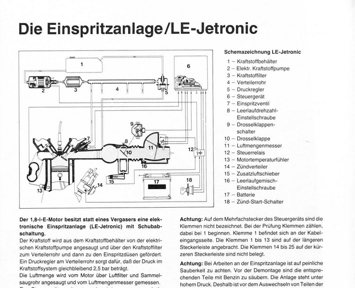

#6 Hallo,
kann zwar nicht wirklich was dazu beitragen aber der Kadett D GTE
ist 1.8 E, 85 kW/115 PS (OHC) also Einspritzer
Auzug Wiki
Anfang 1983 wurde der Kadett GTE mit dem 85 kW (115 PS) starken Motor vorgestellt. Dessen 1,8 Liter-Einspritzmotor gehörte zur neuen OHC-Motorengeneration mit Leichtmetall-Zylinderkopf und hydraulischem Ventilspielausgleich

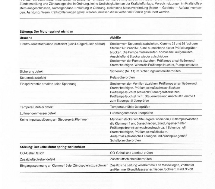

#10 Fahrzeugbrief
leistung kw 85/5800 Hubraum 1771 cm3
Fahrgestelnummer woloooo33E5048525 31 10 83 6090 Ruesselsheim adam opel aktiengesellschaft
der zündung 1 - 3 - 4 - 2

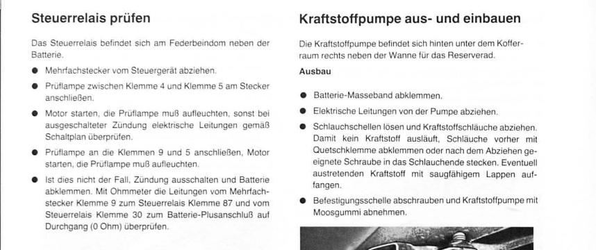

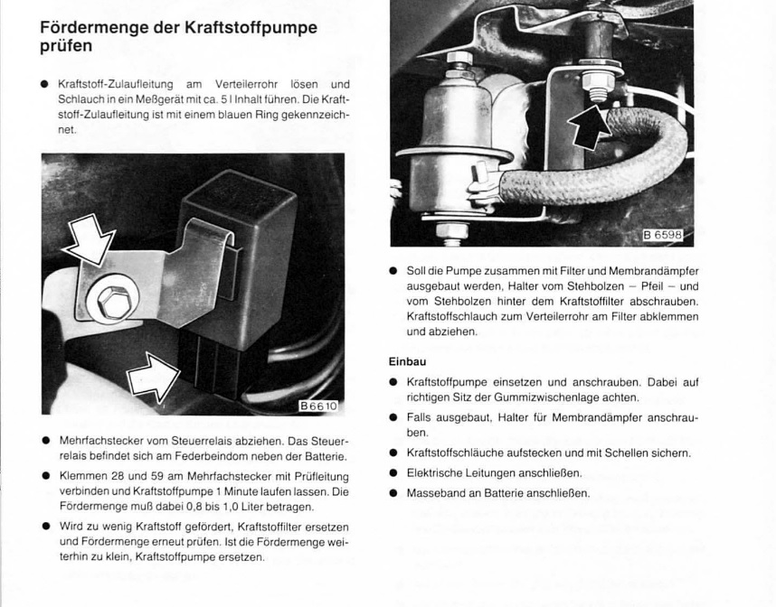

Bei der einspritzanlage des 1,8 liter-Motors wird der krafstoff durch eines elektrische Pumpe gefördert,die hinten rechts beim Tank sitst.
Ursache Störungen der anlage ist Verunreinigungen , dass habe ich alle schön saubergemacht, zündspule habe ich auch ausgetaust habe schön 4 stuks probiert. Steckerleiste steuergerät kontrolle gemacht nach steuerrelai dan zum kraftstoffpumpe dann von steuerrelai zu dem düsen .dass ist alles guht
oke gehe morgen die einspritzmenge kontrolieren und nach dem rücklaufleitung. Danke grüss helmut -
