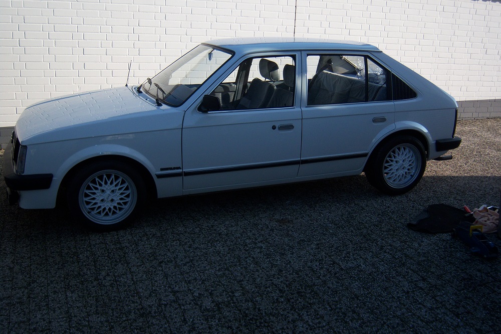

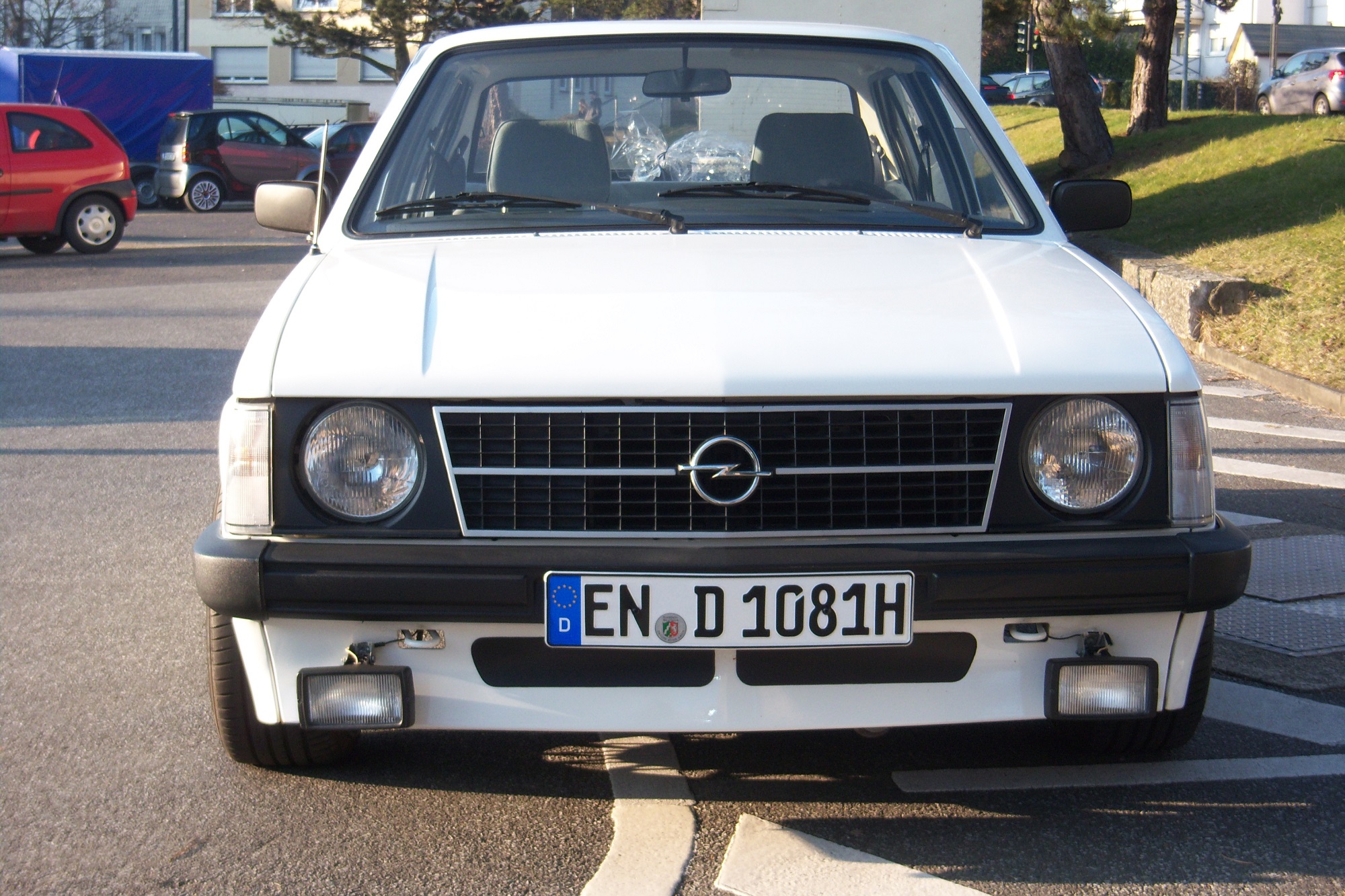

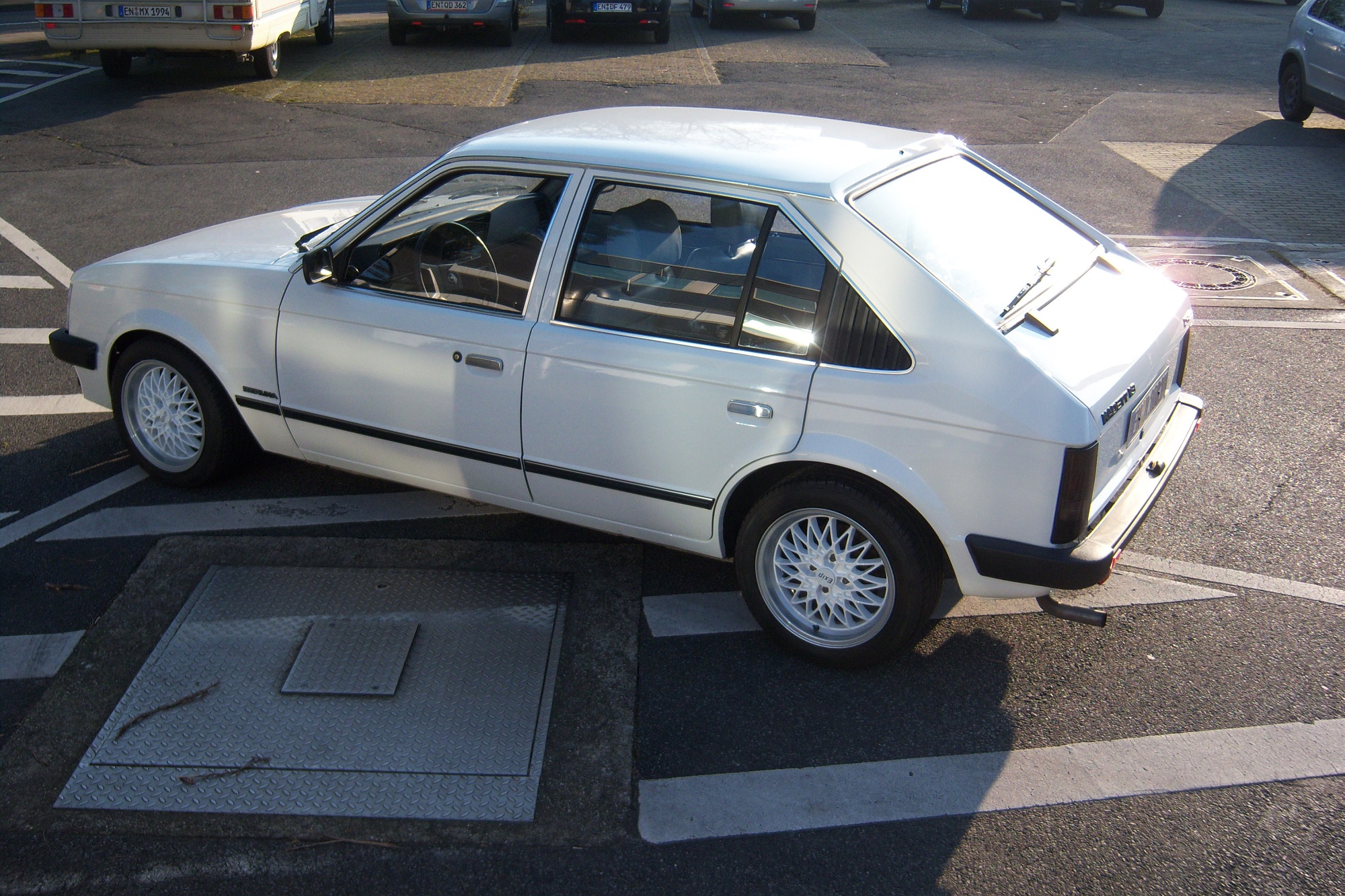

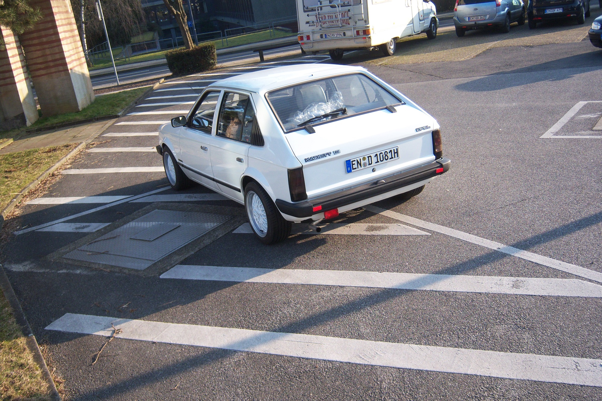

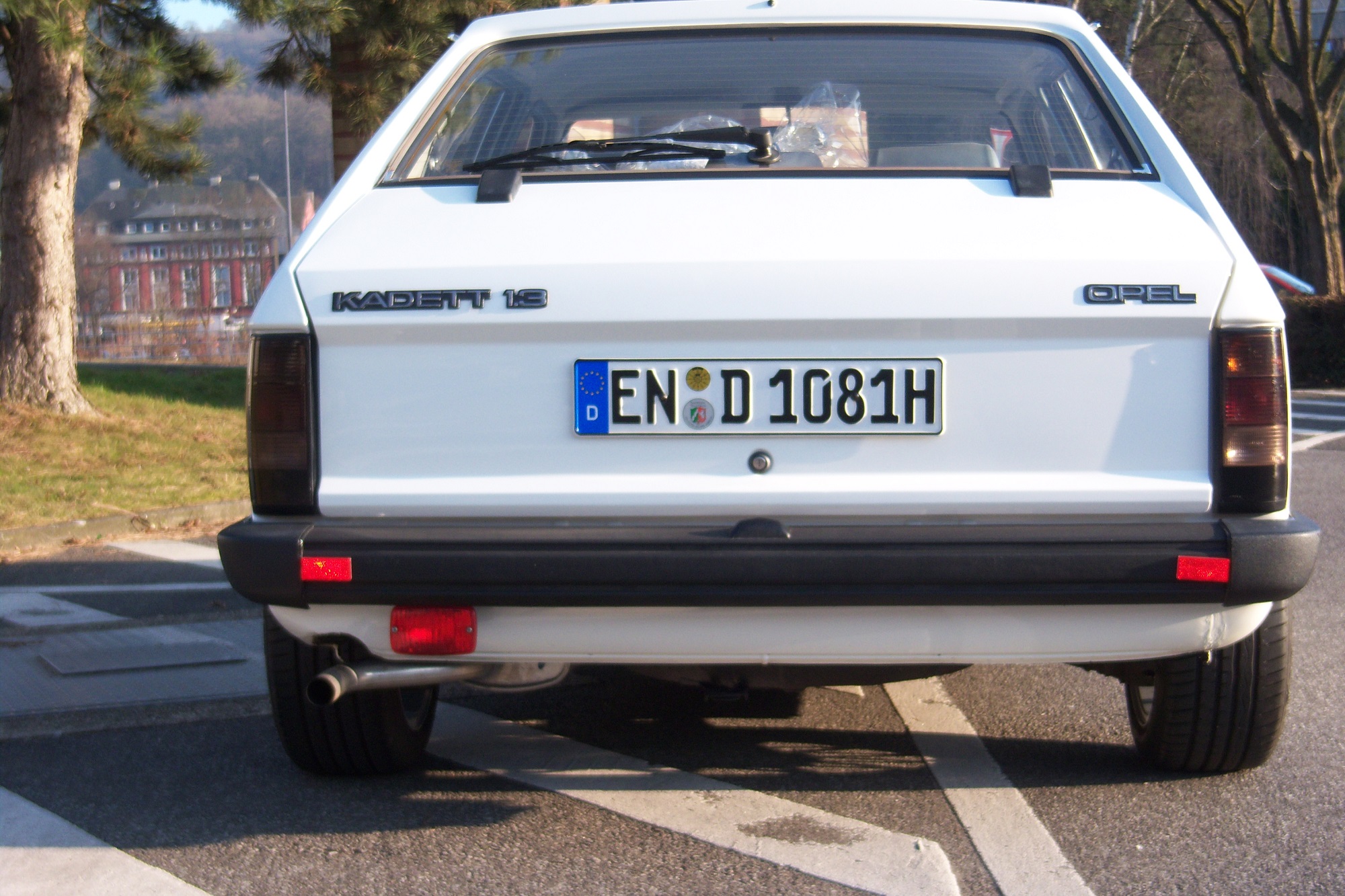

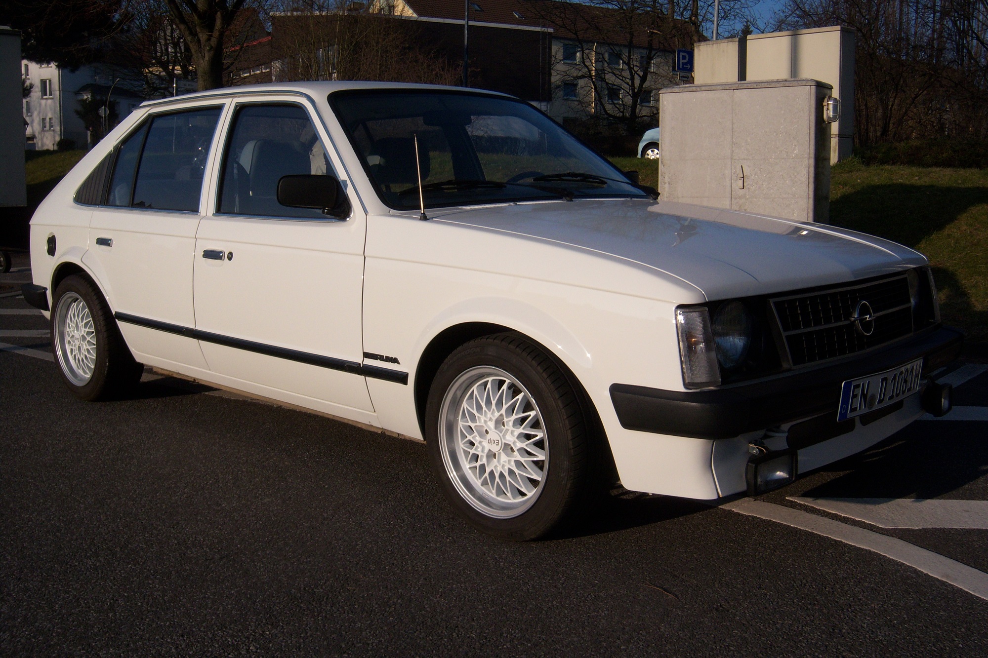

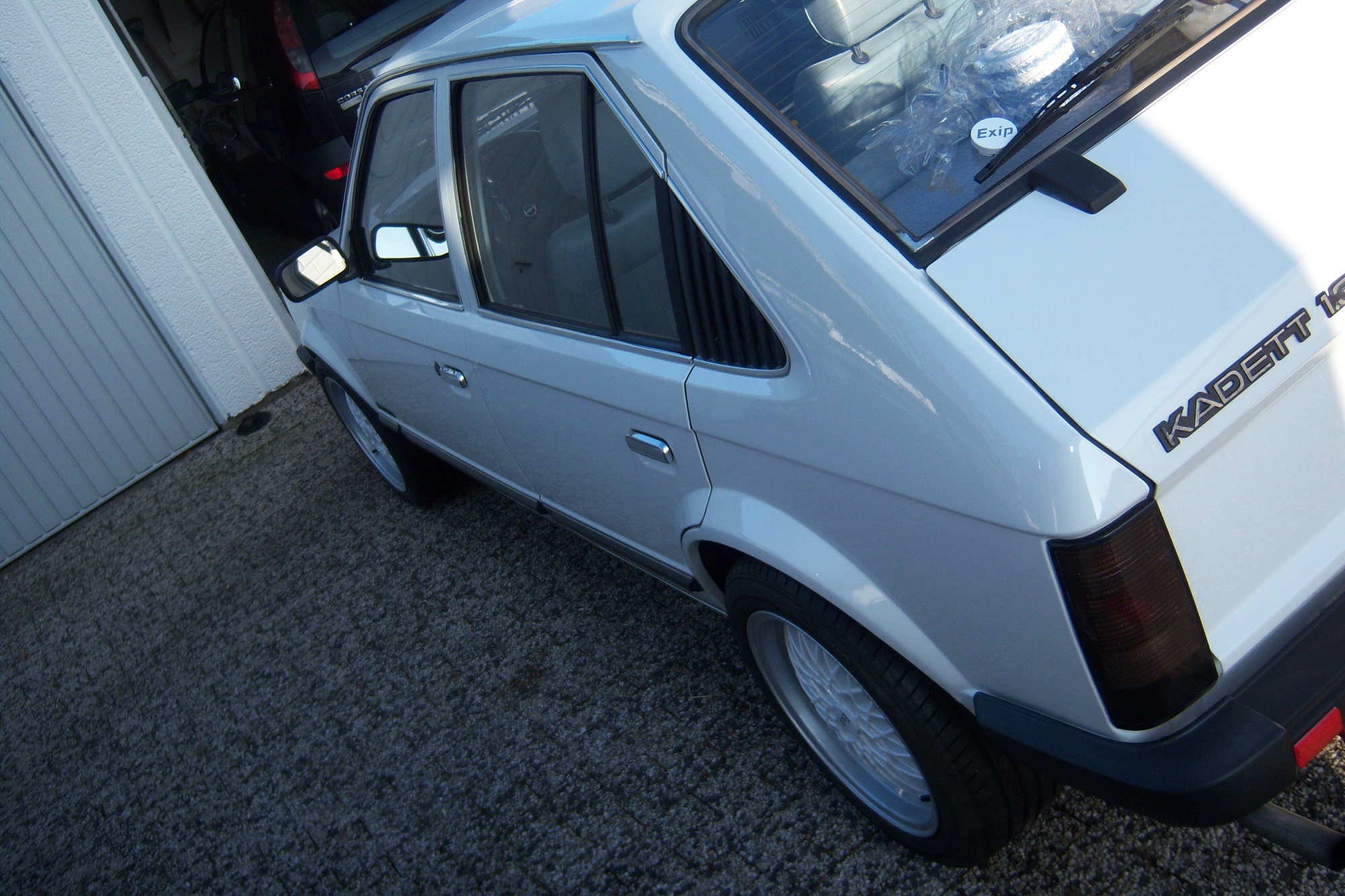

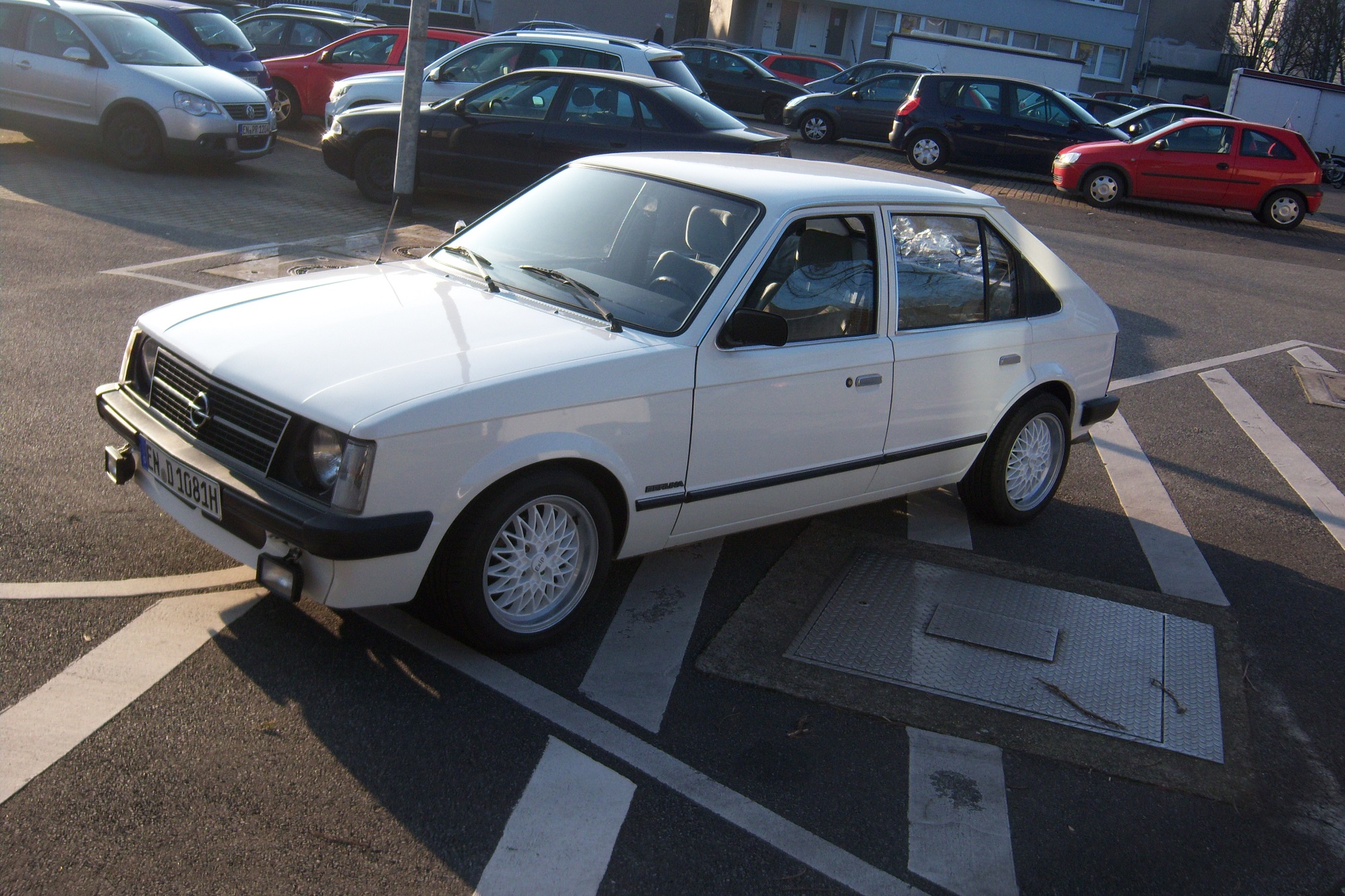

da der D Kadett jetzt schon 4 Jahre bei uns ist habe ich ihm mal neue Schuhe gegönnt
und gedacht es wäre Zeit fürs Hochglanzalbum .

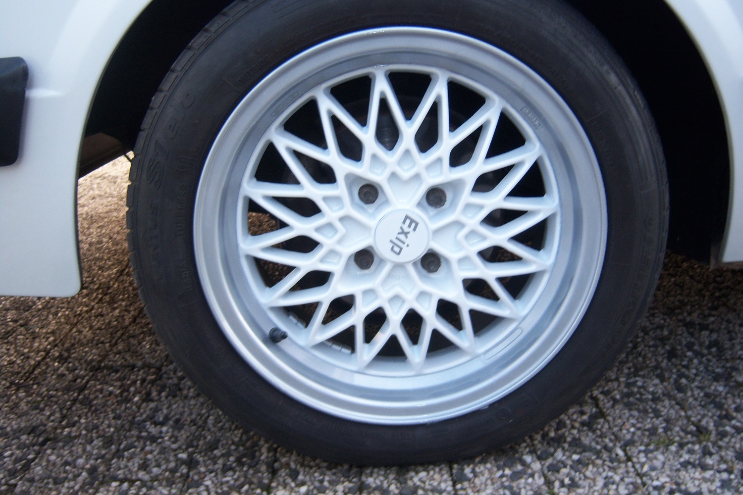

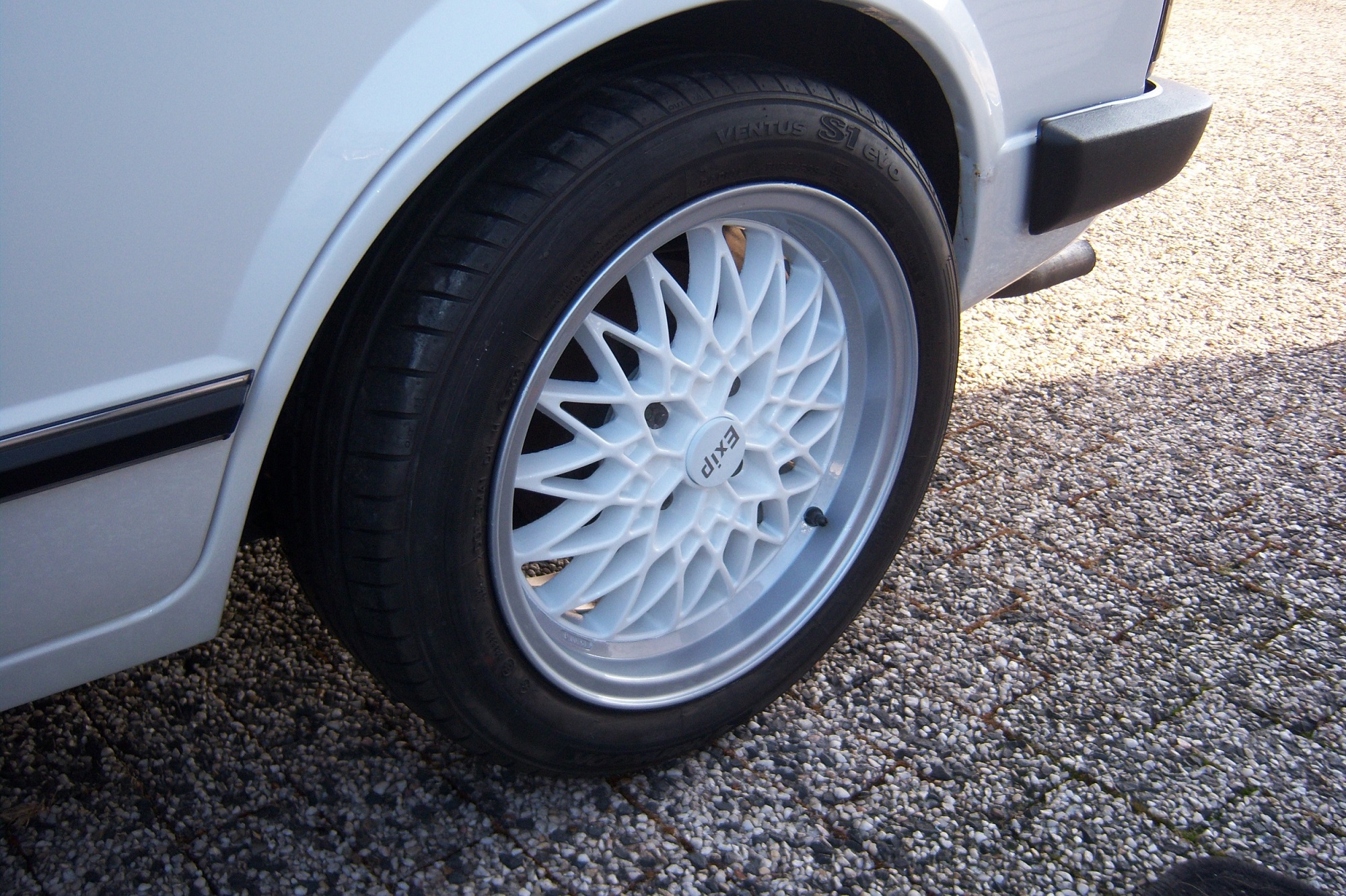

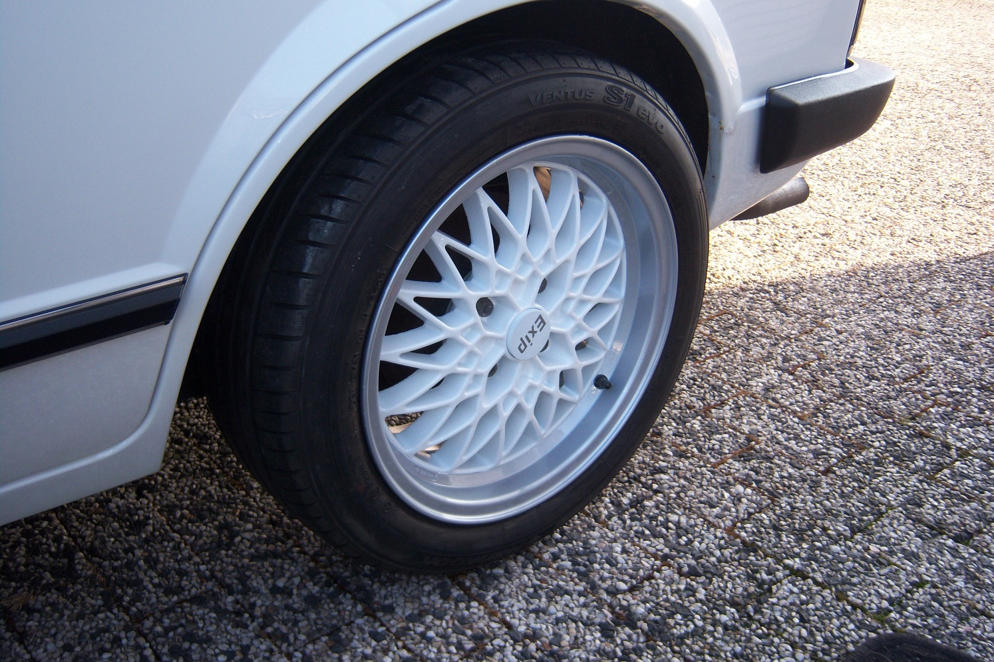

Für die Felgen habe ich Extra den Garten "Irmscher" gekauft
weil da Papiere dabei waren .
Muss jetzt nur mal schauen wie ich die Felgen Sauber halten kann
es gab da mal so ein Zeug was man nach der Reinigung aufsprühte und wenn die Felgen dreckig sind
gab es da so einen "Löser" der wiederum aufgesprüht wird .
Find das aber nicht mehr ........
Habt ihr da Erfahrung?
Andere Bremsbeläge wären auch eine Lösung
ich habe mal EBC Greenstuff rausgesucht .
Auch hier die frage lohnt sich das ?

#4 Für meine Felgen nehme ich gerne den
P21 Felgenreiniger von Dr. Wack
Was auch gut ist und in Tests gut abschnitt, ist der Felgenteufel von A.T.U.
Zum Schutz gegen Wiederverschmutzung gibt es Felgenwachs. Auch aus dem Hause Dr. Wack
Als Wunderreiniger für alles mögliche nehme ich ja gerne
Ach wären meine Felgen doch dreckig .....
#9 im grunde geht der wachs nicht auf die bremsen über
es sei denn du matzt damit rum wie sau, im normalfall im abgebauten zustand wachsen, aber da auch aufpassen manches zeug kann sich in die felge brennen, da vorher mal bisschen rum gucken was andere so schreiben, liquid glass soll wohl ganz gut sein, bei lackierten felgen vorgehen wie beim auto, mit 4000er anschleifen wenn nötig um kleine kratzer usw zu egalisieren und mit ner banane und schleifpolitur, (3m grün geht da gut) polieren, hochglanz politur nochma drüber jagen und hitzebeständigen wachs nehmen, dann glänzen die auch wieder wie neu, und wo der wachs nicht hin soll falls doch ma gematzt, bremsenreiniger oder silikonentferner tuen dort ihren dienst -
