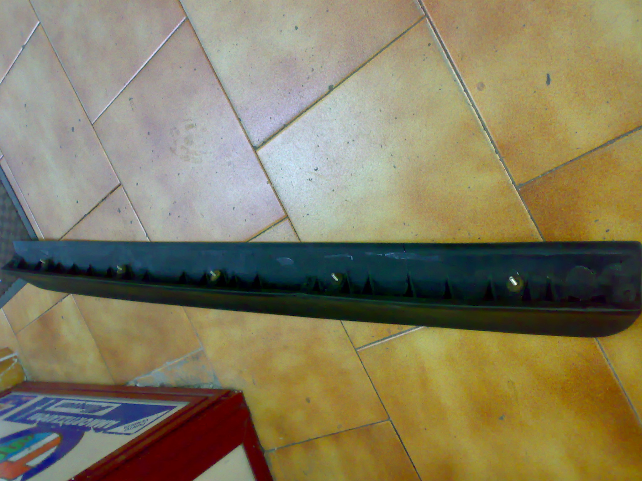

    Hm. Ne. Das Problem ist, dass der Spoiler um die Kante geht und die Bolzen an einer bestimmen Stelle sind. Und ich kann das schlecht dranhalten. Und eine Schablone geht zwar aber ich hab dadurch nicht die Postion der Bolzen, weil die Kontor ja nicht auf das Papier übertragbar ist.

    Ich hätte da vielleicht noch eine Idee
    Den Kofferraum Deckel grob an den Stellen wo die Bolzen sein könnten
    Mit tesa krepp abkleben , drauf legen ausrichten und mit einem
    Feinen Stift um die Bolzen rummalen.
    Sollte doch gehen

    Wie? Verstehe nicht. Ich kann ihn doch nicht anlegen, weil die Bolzen im Weg sind. Und rummalen geht auch nicht. Ich denke es geht nur mit einer Konturenlehre.

    Da machst dir aus dünner Pappe eine Schablone und gut ist....

    Häh,
    Du kannst den spoiler nicht auf den Deckel legen ?
    Mit den Bolzen auf das tesa krepp?
    Oder hat der spoiler nur Löcher und keine Bolzen?
    Verstehe ich jetzt auch nicht.
    Fotos? ??

    Mhm ,
    Andere Idee die Bolzen mit Nagellack einstreichen oder so was
    Drauf drücken wenn er in etwa in der Mitte ist und gut ist.
    Wenn das eine oder andere Loch ein wenig größer ist
    Sieht doch keiner.
    Sonst gebe ich hier auf .......

    Ach Leute, eine Pappschablone machen und gut ist, 5 Minuten Arbeit....

    Die Pappe "etwas" feucht machen, dann über die Bolzen stecken und mit Klebeband fixieren.2-3 Tage liegen lassen, dann ist die Pappe trocken und hat die richtige Form.Die Pappe auf die Heckklappe legen, Löcher anzeichnen, bohren und Spoiler anspaxen, fertig !
