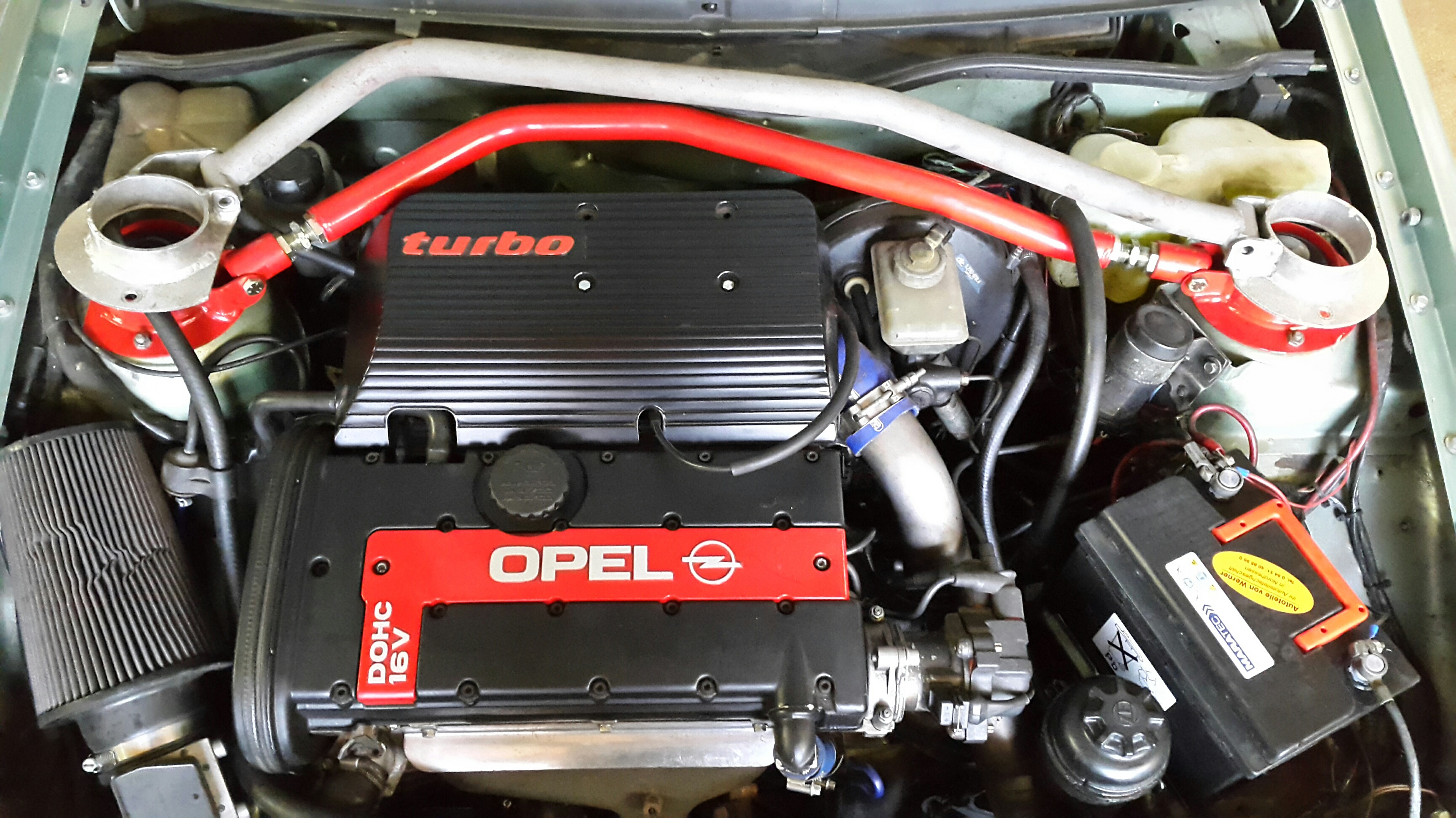

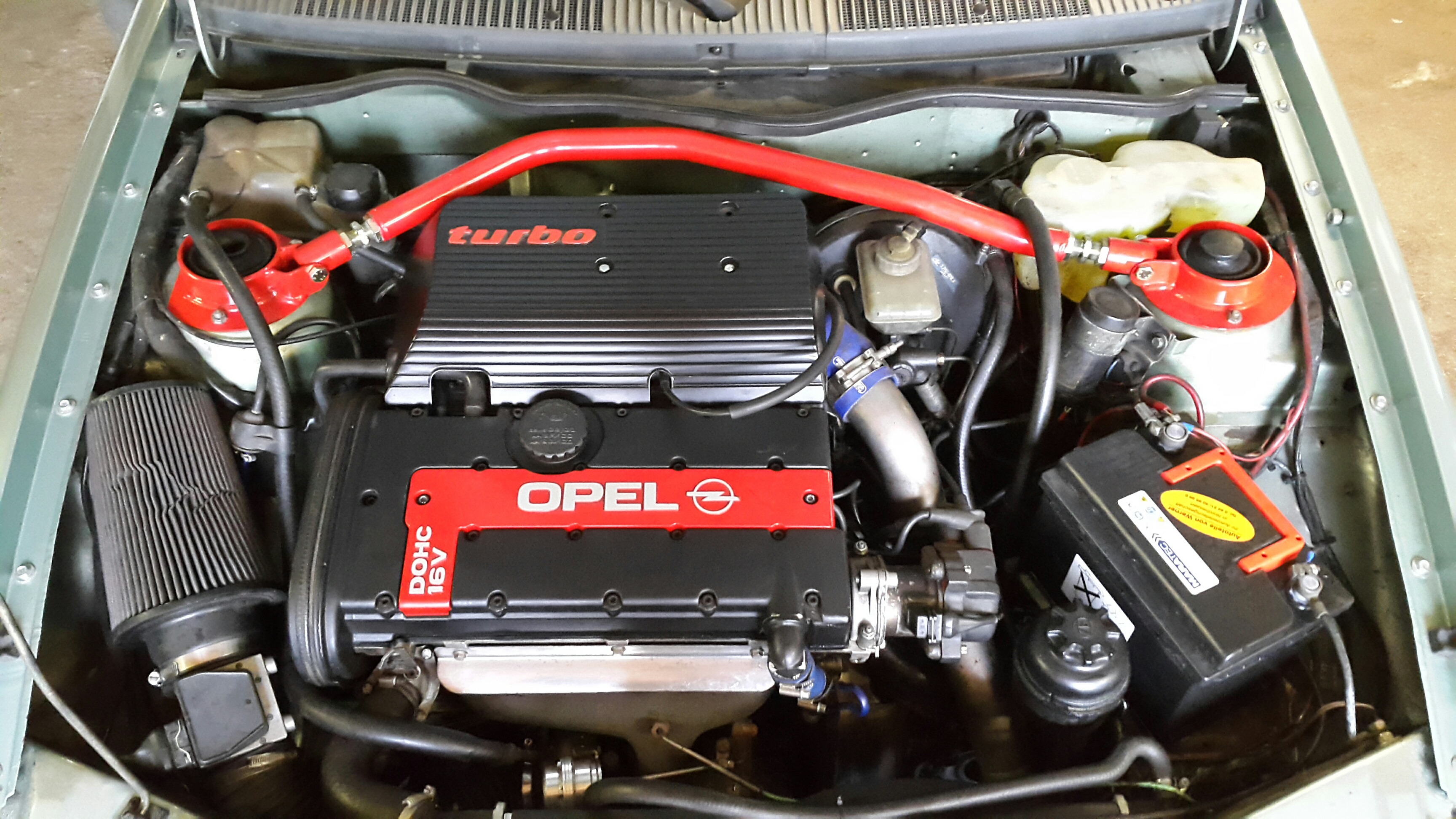

    Hier ein Bild von meiner Domstrebe:
    Hersteller ist leider nichts mehr darauf zu finden, also kann ich das leider nicht sagen. Wichtig ist das sie am Dom an der Beifahrerseite "vor" das Domlager geht, sonst kommst du mit dem Ausgleichsbehälter in Kollision.
    Hier nochmal ein Bild wo eine für Kadett 16v OHNE ABS darüber liegt, hier ist der Unterschied zu sehen:
    Hoffe das hilft dir weiter

  • #116
    Klasse, ich danke dir.
    Hatte gestern auch Glück und konnte diese Strebe kaufen. Diese ist deiner sehr ähnlich und passt hoffentlich.
    Mal noch bitte zwei andere Fragen, wie groß ist dein Luftfilter und welche Marke? der 200 er vom Tbz?
    Welchen Wasserkühler hast du verbaut? ich habe einen vom Corsa B bestellt, den ich unter den Träger setzen will.
    VG Ralf

  • #117
    Das sieht doch gut aus, die sollte passen.
    Der Luftfilter ist ein K&N, welche Größe kann ich dir gerade aus dem Kopf nicht sagen. Ich mess mal nach.
    Ich hab einen Kühler vom 1,4er Kadett verbaut, diesen ein bisschen bearbeitet sodass er unter den Schlossträger passt. Überhitzungsprobleme hatte ich entgegen der Meinung vieler noch nicht. Muss aber auch dazu sagen das ich nicht viel in der Stadt oder so unterwegs bin mit Stop & Go
