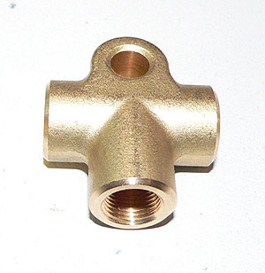

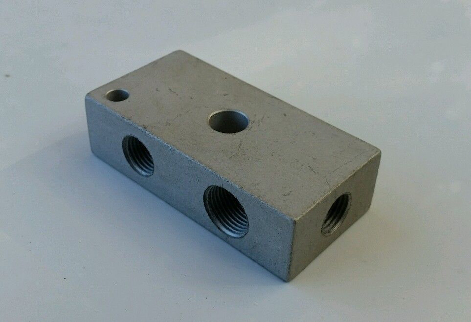

Bei beiden würde der Behälter besser passen und nicht so weit oben sitzen.Wie mache ich das mit den größeren HBZ's, wenn ich kein ABS habe? Kann ich dann diese T-Stücke verbauen oder brauche ich so einen Verteiler-Block, der bei eBay verkauft wird?
#127 du hast ja noch den Delco HBZ drin, selbst der 22er ATE HBZ würde dein Problem schon lösen denke ich. Welche Bremsen verbaust du? Wenn du 57er Sättel (oder größer) nimmst, dann bietet es sich an auch einen 23er HBZ zu verbauen.
Mit diesen Verteilern gibt es unterschiedlichste Lösungen, eigentlich funktionieren alle. Ich glaube am gängigsten waren irgendwelche Verteilerstücke vom Corsa C? -
