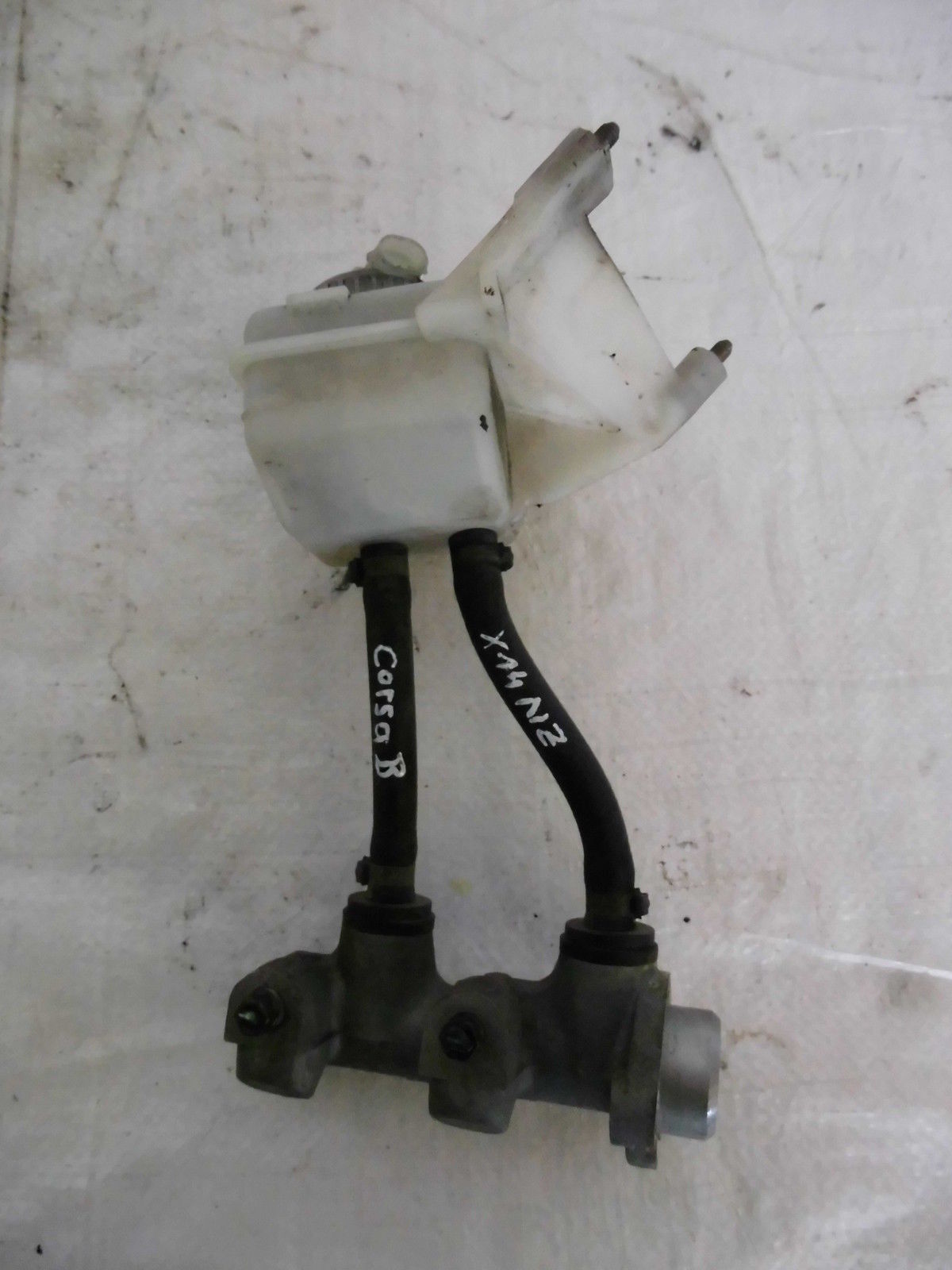

#132 Die FN54 gabs ja scheinbar auch im Astra F mit 22er HBZ, da sollte das vollkommen ok sein denke ich.
Ab FN57 würde ich auch nen 23er empfehlen.
Falls du auf HBZ mit ABS umbaust, dann kannst du wie Kiwikeks sagt eigentlich jeden Verteiler verbauen.
Wie er auch richtig geschrieben hat, nehmen die meisten den Alublock vom Corsa C, so wie auf deinem ersten Bild. -
#138 Danke dir! Den Gedanken hatte ich auch schon
War mir nur sicher ob ich das machen sollte. Aber wenn du es jetzt auch schreibst, probiere ich das, bevor ich mit dem Behälter mehr Aufwand habe.
