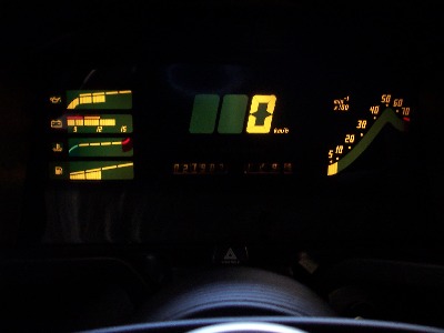

    sicher ?
    bei meinem 8V und 16V is das so (wenn warm, Ölkühler zu):
    Leerlauf:
    Leicht Gas geben:
    Bei den Bildern bitte alle anderen Anzeigen ignorieren...die sind aus google ^^
    Bei ihr Leerlauf:
    Bei ihr Gas/Vollgas:
    Bei meinem 1. 16V damals hatte ich auch so "komische" Anzeigen... kurze Zeit später Lagerschaden !
    c20NE und c20XE verhalten sich da mMn etwas unterschiedlich.
    Der NE sprang bei mir im kalten Zustand zwischen 4. und 5. Balken hin und her. Im warmen ging er bis auf 1 Balken runter und beim Gas geben dann bis 4 und manchmal bis 5. Balken hoch.
    Der XE sprang im kalten Zustand zwischen 4. und 5. Balken hin und her. Im warmen geht er bis auf 2 Balken runter, beim Gas geben hoch auf 5.
    Beide liefen mit 5W40 Öl. Ich denke bei 10W40 oder 10W60 kann es sein das er im kalten generell bei 5 Balken bleibt.
    Das Verhalten ist so normal, bei Betriebstemperatur kann er ruhig auf 1 Balken runter gehen, wichtig ist das der Öldruck bei steigender Drehzahl auch ansteigt. Wenn er beim Gas geben den 4. Balken nicht mehr erreichen sollte, dann würde ich mir Sorgen machen.
    Außerdem sollte die Öldruckwarnleuchte weder im warmen noch im kalten Zustand angehen.
