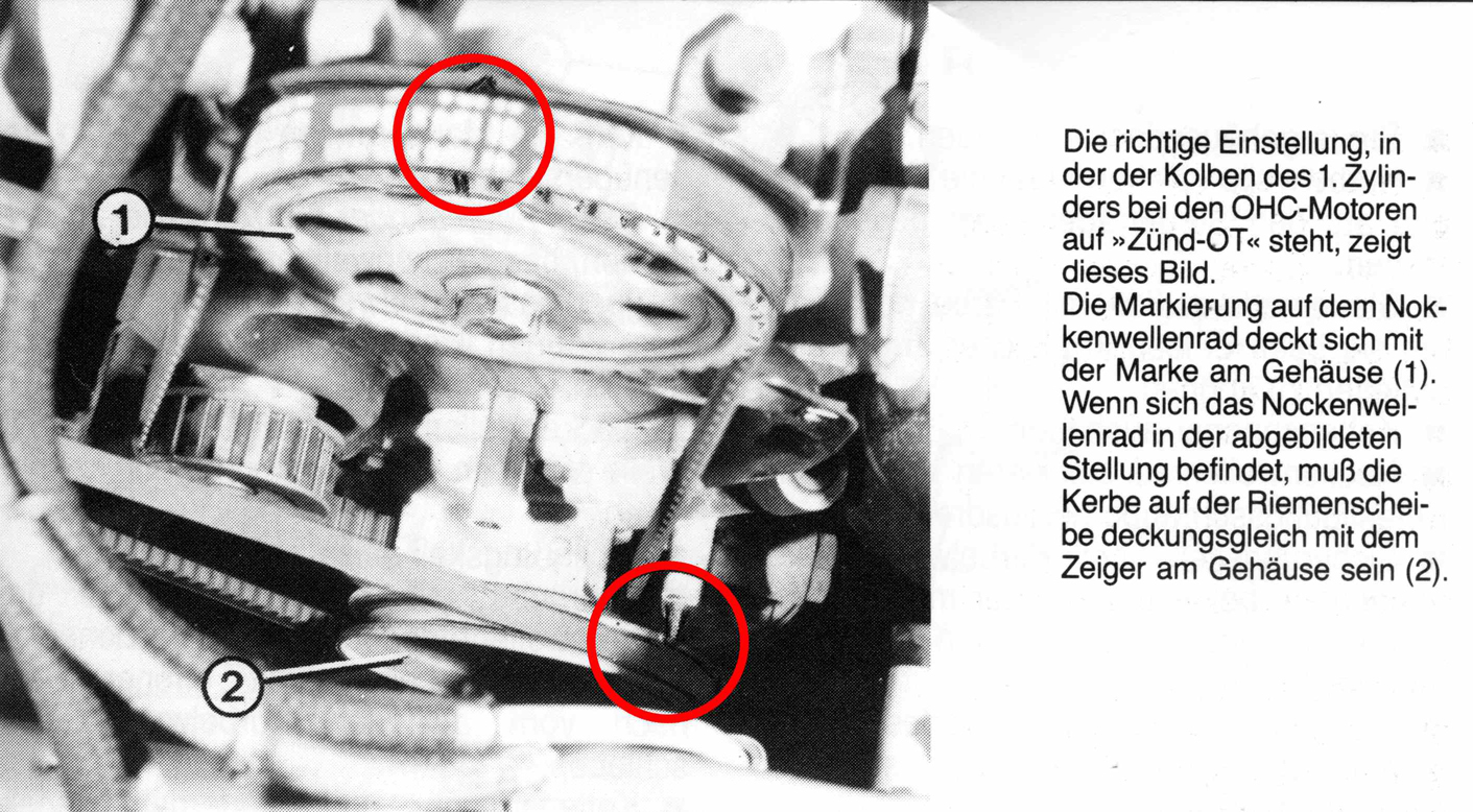

    Den Motor zu zerlegen übersteigt meine Möglichkeiten und Wissen. Gut möglich das sich der Zündzeitpunkt verstellt hat. Werde ich morgen prüfen.
