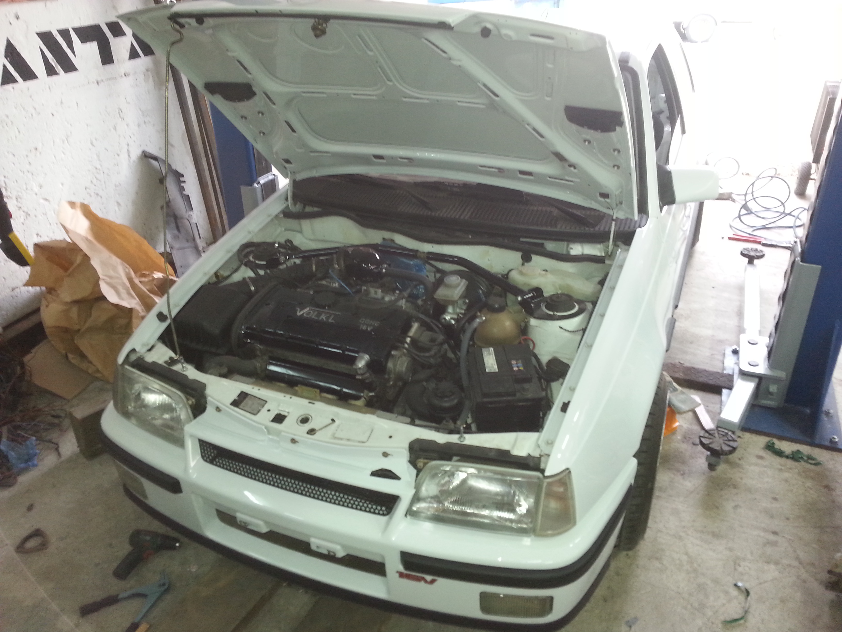

#5 Motorraum mom noch nicht so berauschend, ohne abs 296x28 2teilige völkl bremsscheiben. Mom 3l bremssattel pontiak gto bremssattel in arbeit in verbindung mit ebc bremsbelägen auch auf ha. friedrich krümmer mit 100zeller 63 bis zum msd der iss original mit original esd muss ja jetzt dann mit den klappen am tüv fahren da sollte er leise sein. Habe dann noch völkl gr a oder supersprint gr a aber da kann ich erst hinterher probieren. Fahtwerk kw gewinde v2 mit pu buchsen va und ha, sturz hibten negativ gestellt vorne verstellbare domlager in arbeit. Geplanter zusätzlicher umbau auf elektrische servo.
