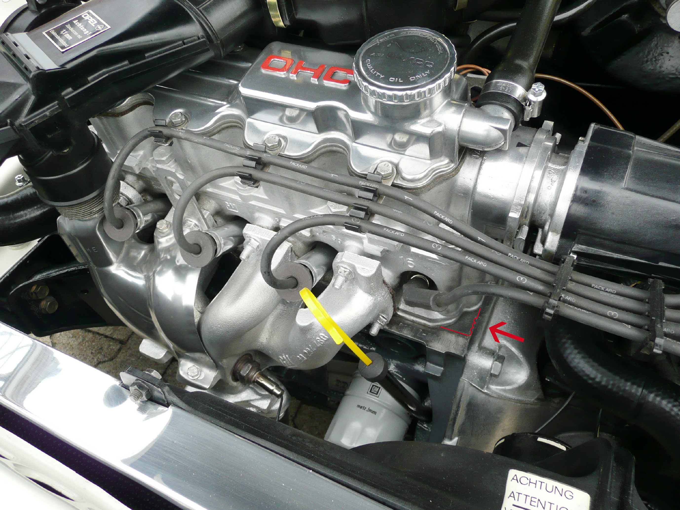

die eingebaute Dichtung kann Dir vielleicht auch schon ein paar Information geben.
Schaue Dir folgenden Link an: Hier bekommst Du infos über die Löcher und Kerben, die in der Dichtung eingestanzt sind. Klick mich.
Bei meinem Benzin kann man deutlich 3 Kerben erkennen, sie diesen dazu, dass die Dichtung richtig herum eingebaut wird.
Bei der Dichtung für den Dieselmotor geben sie auch einen Hinweis über die Stärke.
Hier noch ein Foto von meinem Benzinmotor, diese Kerben sollten ebenfalls in der Dichtung beim Dieselmotor zu sehen sein.
