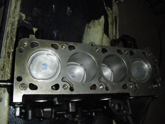

    Die Kolben haben allerdings eine andere Form als die Die in meinem 100% originalem Motor drin sind!
    Hat jemand solch Kolben schonmal gesehen oder weis aus welchem Motor die stammen?
    P.S. Gemutmaßt hab ich selbst schon viel daher wie immer bitte um stichfeste angaben ;) :D
    Das sieht wie ein 16SH Block aus, nicht C16NZ.
    Hier ein Bild der Kolben:
    Die Stege zwischen den Zylindern sind stärker, Kanäle anders.
    Wo sitzt denn da der Ölfilter?
    Einmal editiert, zuletzt von 13S ()
    Ja genau, alleine schon am Anschluss der Motorentlüftung sieht man es schon das es sich um einen Block der Family II handelt.

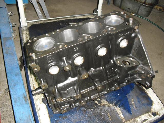

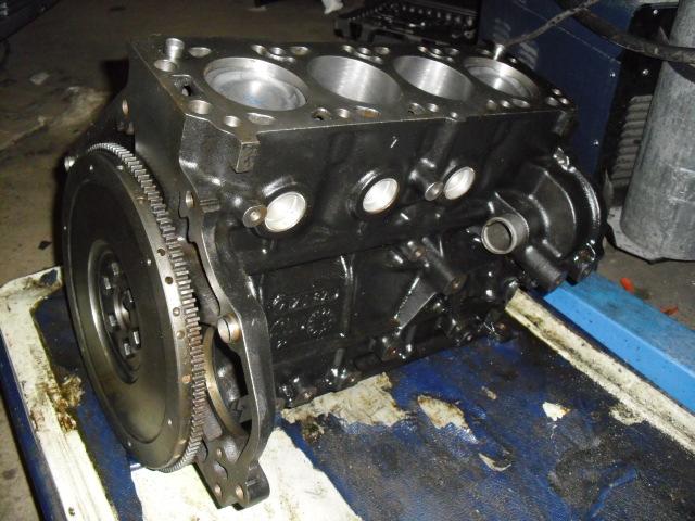

    @opelkadett hab nochmal zwei Bilder angehängt bezüglich der Ölfilter position ( kann nicht sagen wo der hin kommt, mein erstes restaurationsprojekt)
    @omegator09 Ja jetzt hab ich auch gesehen das es alles anders aussieht! Hab den Block aber schon drei Jahre liegen und da war mein verbauter Motor noch zu und in Betrieb.
    Und was ist Familie II hab die bezeichnung noch nie Gehört?

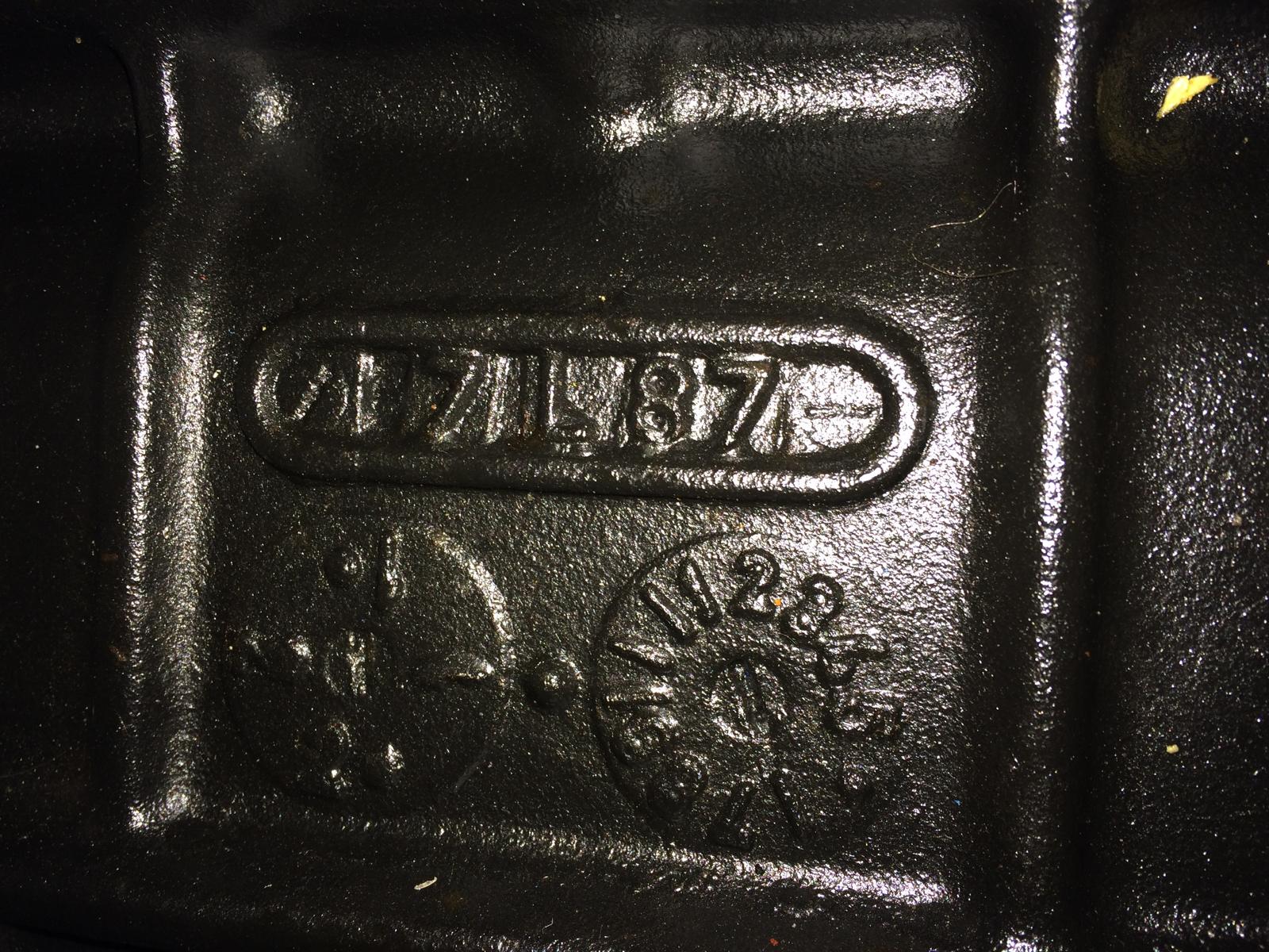

    Hab jetzt mal den Block aus dem Keller gekramt und folgende Nummern gefunden:
    Schwungscheibe
    R90090513
    Rumpf
    16R90090474
    Da wo normalerweise z.B. C16NZ steht steht bei diesem Block:
    99 99 99 99
    Wäre super wenn jemand mal die Nummern nachschlagen könnte.
    Laut Internet sind Sie von einem 1,8l Motor.
