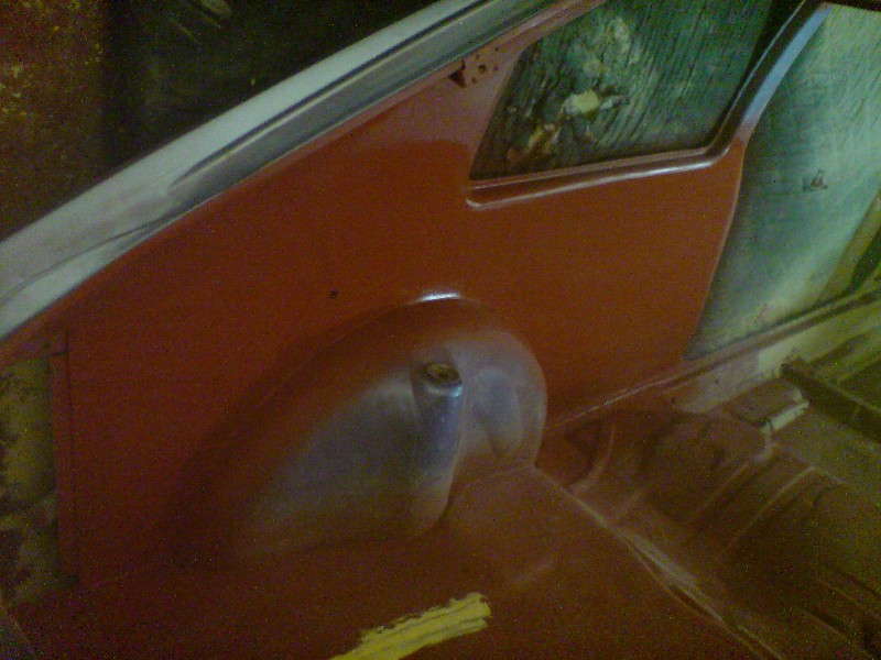

    @ Micha:
    stimmt, da war ja was. Wie viel musstes Du denn zwischendengeln, und wie viel Zeit hat das in Anspruch genommen???
    Ein Hoch auf die Feiertage :tongue: Wieder ein wenig Zeit für den Kadett gefunden. Allerdings lass ich es demnächst sein, mir Ziele zu setzen!
    Eigentlich sollten Seitenwand UND Radlauf fertigstellt werden. Wurde aber wiedermals eines besseren belehrt :rolleyes:
    Nachdem mir aufgefallen war, dass das Loch für die Befestigung des Gurtes fehlt, war klar was passiert :stance:
    Befestigung von der Rückseite aus suchen, Blech wieder raus trennen, Bohrung erstellen, und den ganzen Mist wieder einsetzen. Ne ne ne was man nicht im Kopf hat...
    Aber dafür hat`s für die Seitenwand heute gereicht :D

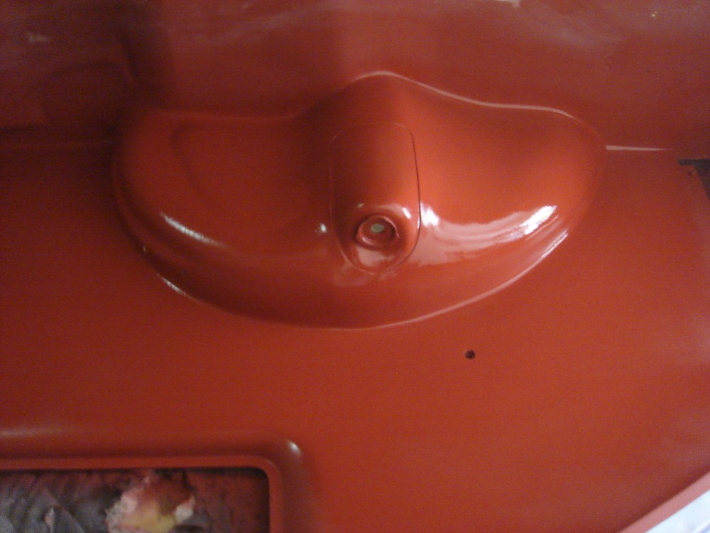

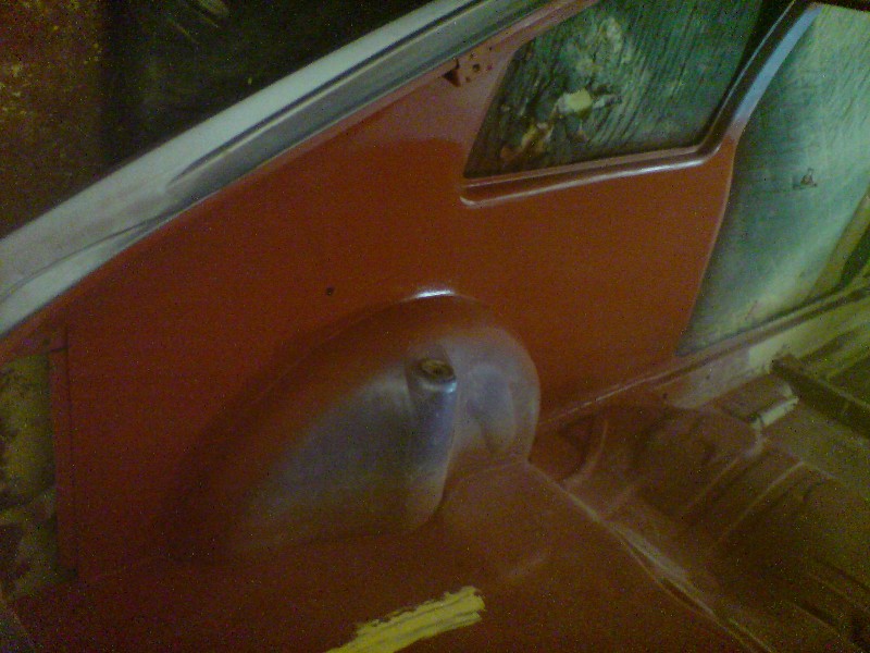

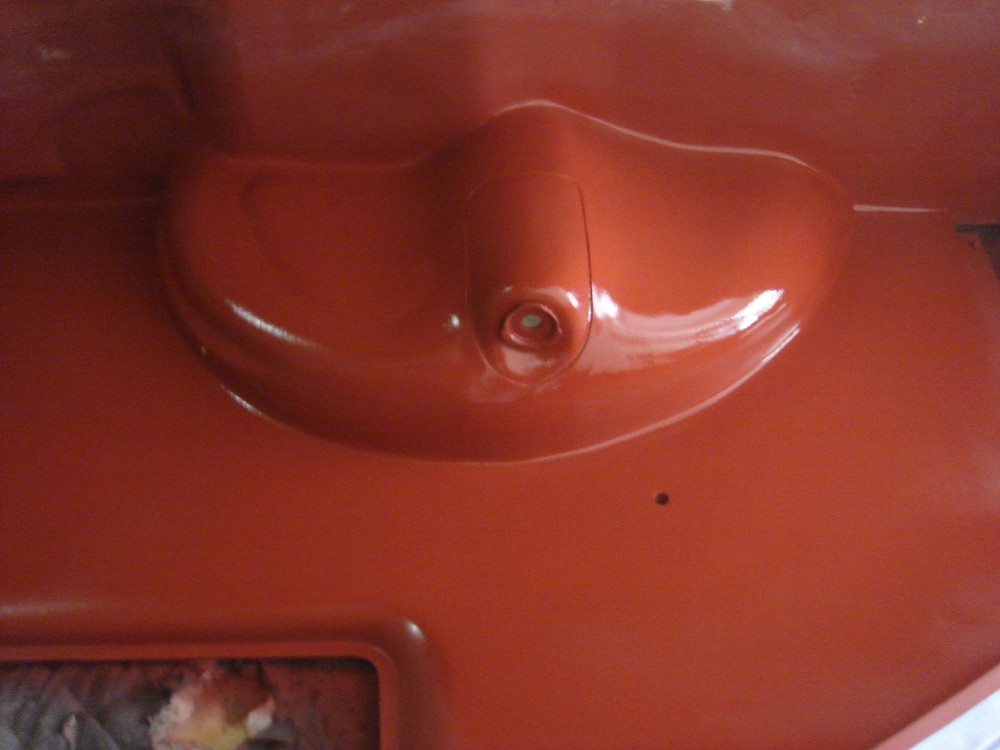

    So soll`s sein :D
    "Rohbau" der ersten Seitenwand/Radlauf ist abgeschlossen. Noch die serienmäßige Beulenpest vom Radlauf nachgearbeitet, die verarbeitung ab Werk war ja unter aller Sau...
    Ganz wichtig war mir dabei, dass der Übergang von Seitenwand zum Radlauf und vom Radlauf zur Bodengruppe sauber gearbeitet wird! Optisch macht das doch mehr her, als die olle Dichtmasse. Die auch, wie bei Anderen gesehen, gerne mal reisst...
    Noch nebenbei zu erwähnen, der Radlauf hat mich ca. nen ganzen Tag arbeit gekostet. Da muss man sich nicht wundern, dass nix fertig wird :( Aber ich will`s ja schön haben, und bis April 2008 ist ja noch was hin ;)
