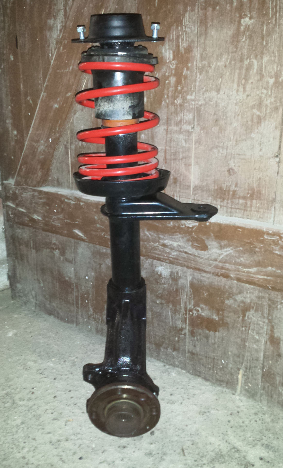

Einbaulage der Feder
    es handelt sich an meiner Voderachse und die höchstqualitativen Teve Federn!
    Da meine Alten nach paar Jahren Standzeit massive Rostporen aufwiesen habe ich günstig andere in der Bucht ergattern können!
    Nur doof das da jetzt die Zahlen/Buchstaben !!!anders herum!!! aufgedruckt sind!
    Also wie kommen jetzt die Dern rein?
    Die engen Wendeln nach unten/oben?
    Ich kann es so nicht genau erkennen, aber ich vermute gerade anders herum. Du erkennst es am besten daran, dass die Feder im ausgebauten Zustand fast gerade dastehen muss und die Staubkappe muss gerade sitzend draufpassen.
    Die Progressiv-Windungen nach unten. Also die Windungen, die im belasteten Zustand aufeinander liegen.
    Die Einbaulage der Feder hat nichts mit der Lesbarkeit der Schrift zu tun.
    Ich habe selbst schon namhafte Federnsätze verbaut, an denen die Schrift Kopf stand.
    Den Sachverständigen interessiert das wenig.
    Hauptsache: Schrift, Feder und Gutachten passen zum Auto

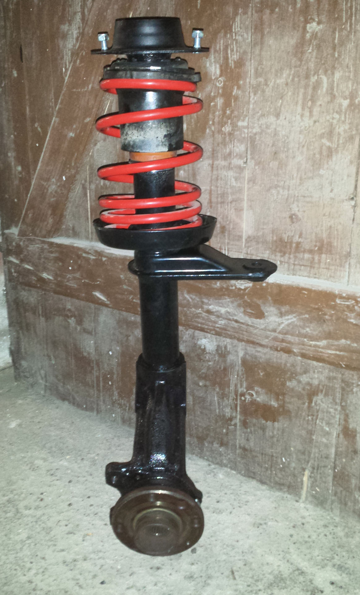

    Hm, also die beiden Federenden machen eigentlich keinen unterschiedlichen Eindruck.
    Kann ja gerne nochmal Fotos machen, habe erst ein Federbein zusammen..
