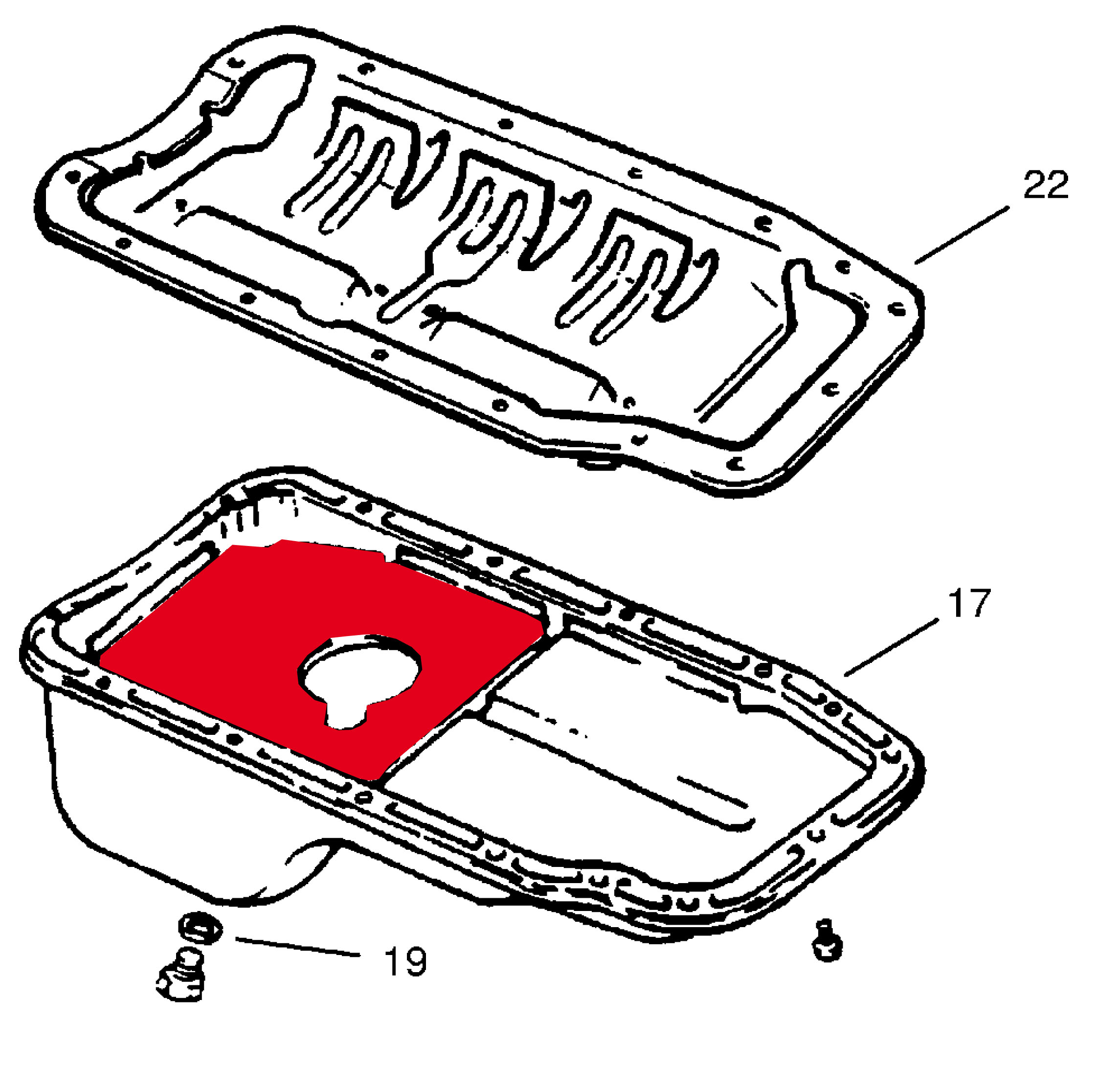

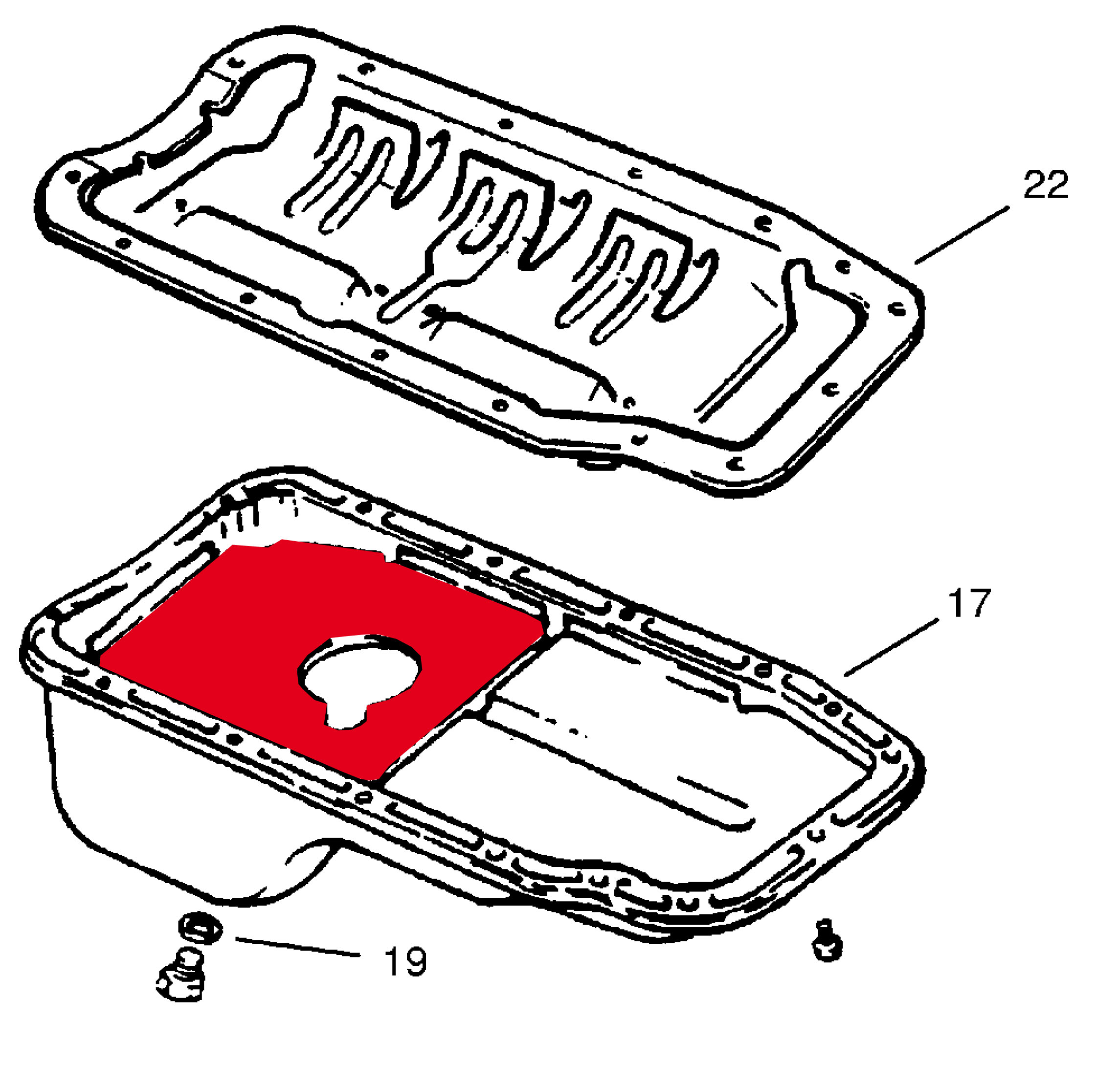

    Bin gerade am Schrauben und brauch mal ne fachmännische Info ob man beim C14NZ ein Schwallblech in der Ölwanne braucht oder nicht!??
    Also das Blech, wenn vorhanden, ist fest eingeschweißt.
    Die Originale hat so ein Blech, aber wahrscheinlich fast durchgerostet.
    Eine andere, die ich erworben habe hat keins! Wieso, weshalb, warum? Ist die evtl vom Corsa B oder Astra?
    Grüße!

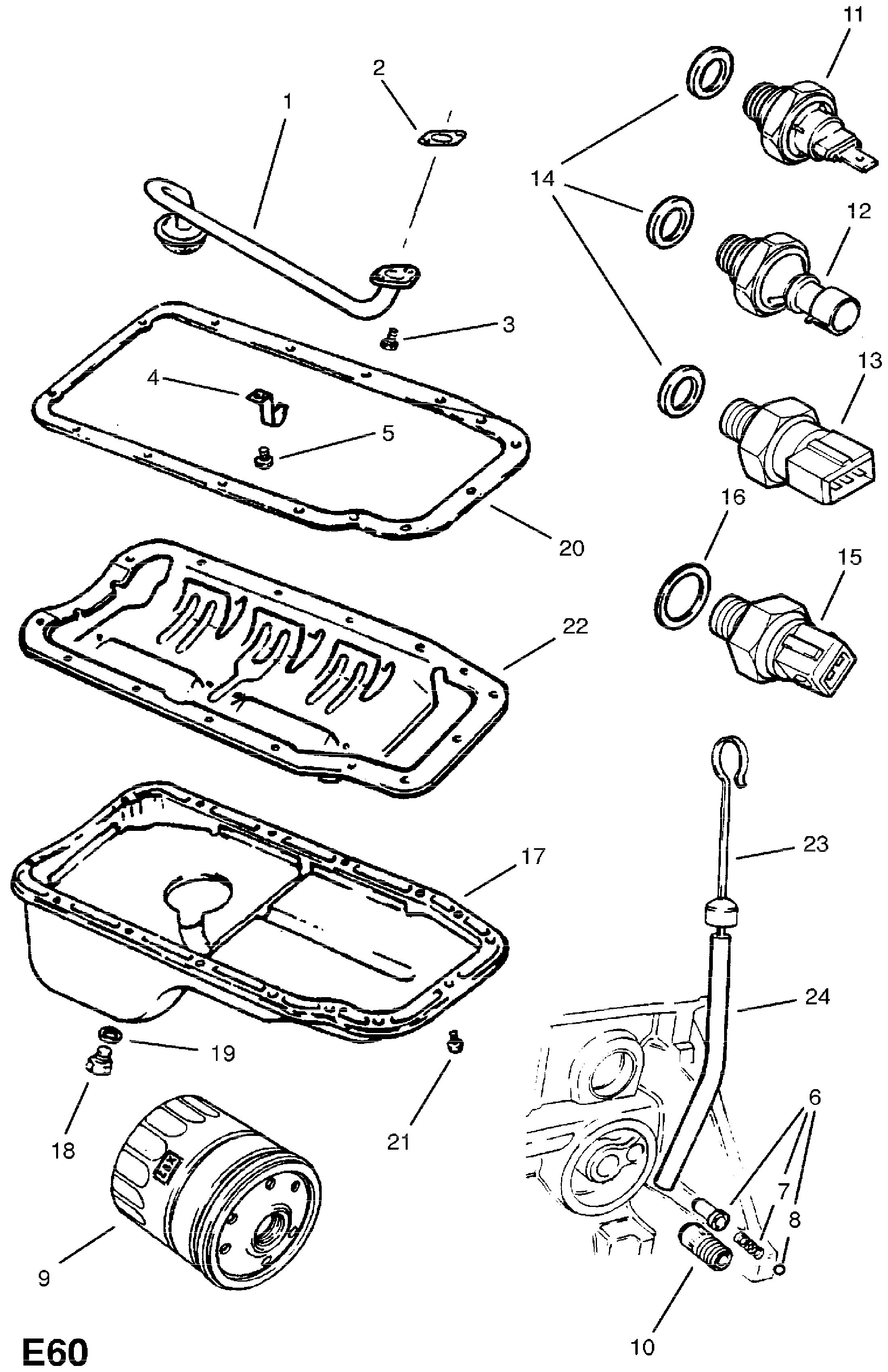

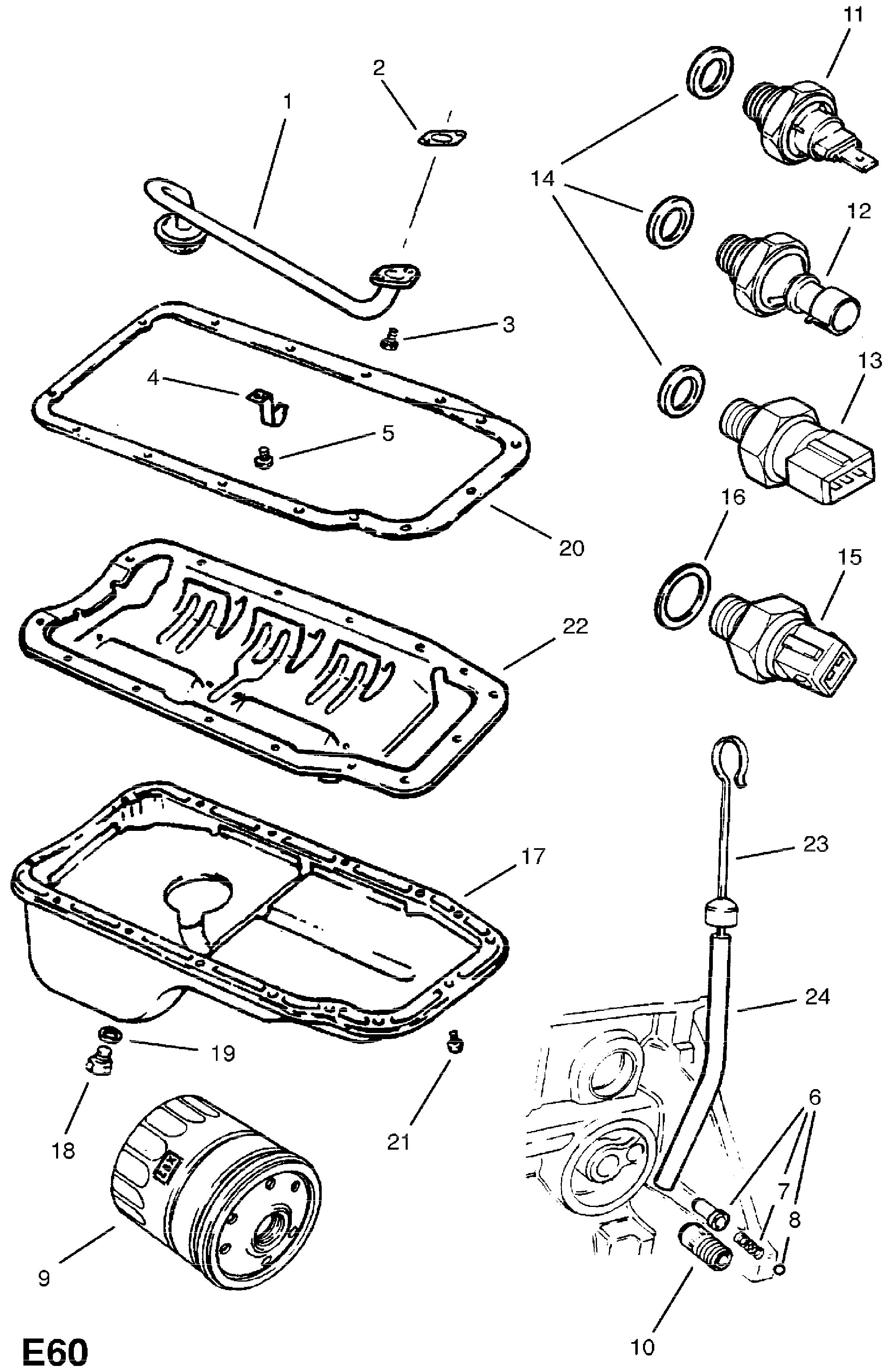

    Genau, die kleinen Ölwannen haben es festgeschweißt, es ist dafür da, das in Kurvenfahrten das Öl auch in der Wanne bleibt, es ist schon wichtig.
    Sicher haben die kleinen Ölwannen das Schwallblech verschweißt, die großen z.Bs. C20NE haben es "lose".
    @ JuppesSchmiede,
    denke der 16i gehört bei Dir ebenfalls zu den "kleineren" Motoren.
    fahre den C16LZ und den C16NZ, beide Motoren habe die gleiche Ölwanne und hier ist das lose Schwallblech zwischen 2 Dichtungen.
    Deshalb müssen immer 2 Dichtungen für den Einbau der Ölwanne gekauft werden.
    Es gibt aber auch Ölwannen, wo das Schwallblech schon eingeschweißt ist, diese sind aber keine originalen von Opel.
    Den C16NZ und auch den C14NZ gibt auch mit verschweißtem Schwabbelblech original von Opel, ja die Family I Motoren nenne ich zu den kleinen.
    Hier z.Bs. Kadett E C14NZ
    Ja es gibt beide Varianten. Man kann auch umbauen. Habe bei mir wegen Bodenfreiheit auf die Ölwanne mit verschweißtem Blech umgebaut, dazu muss auch der Ölschnorchel getauscht werden, Thema erledigt und man braucht nurnoch eine Dichtung. Die Wannen kriegt man praktischerweise nachgeschmissen.
