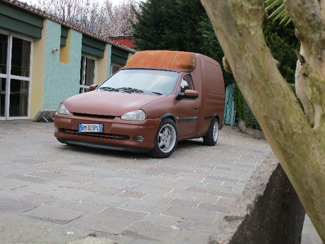

    Schön ein Combo B, hatte ich auch mal einen, der hat auch nur einen ganz kleinen Himmel..... :thumbup:
