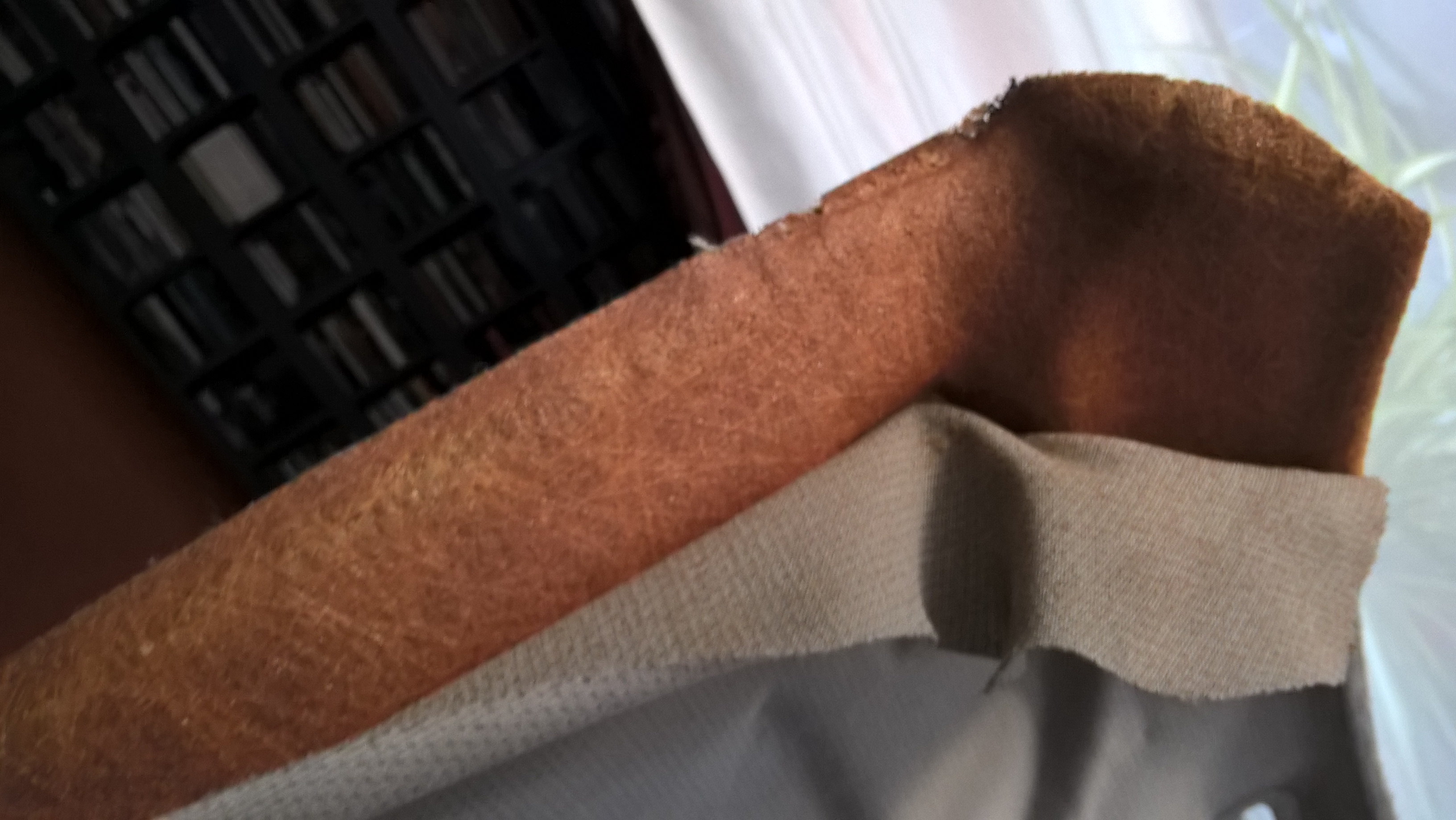

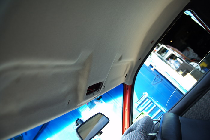

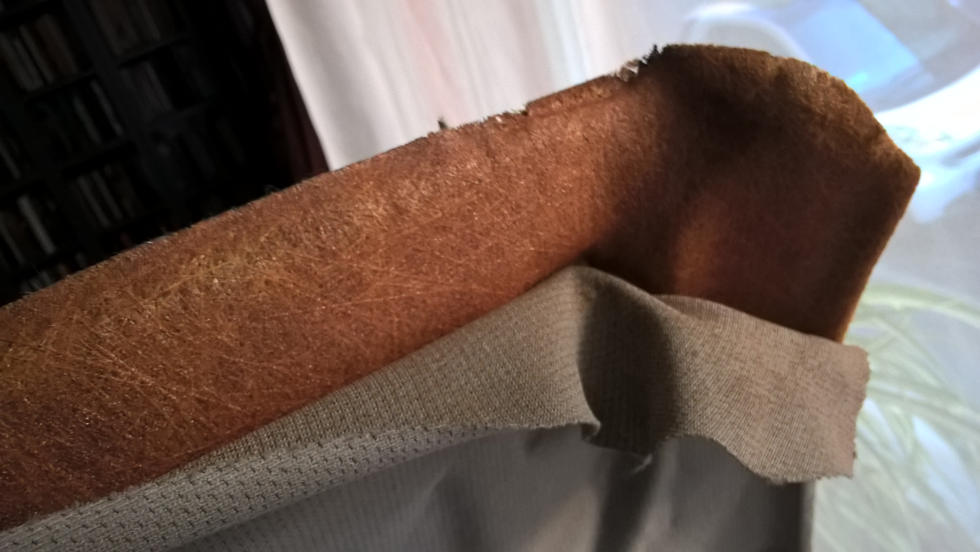

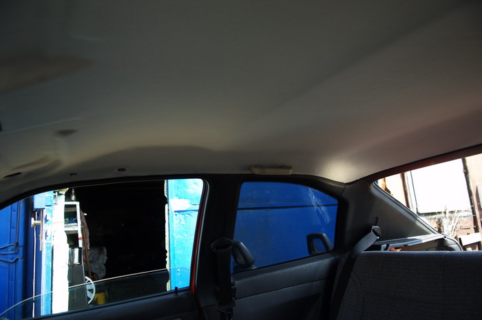

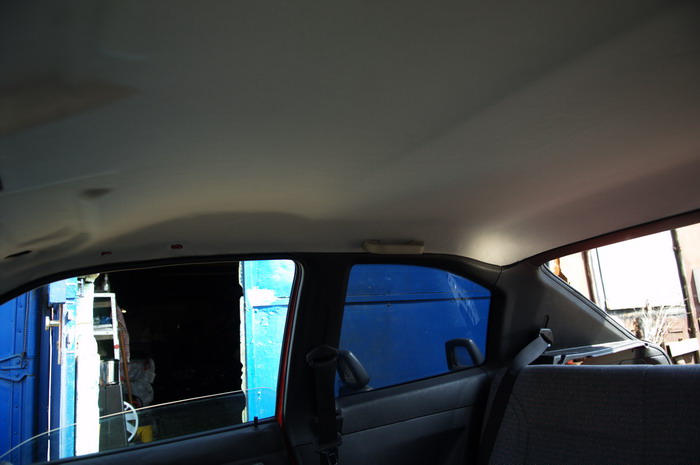

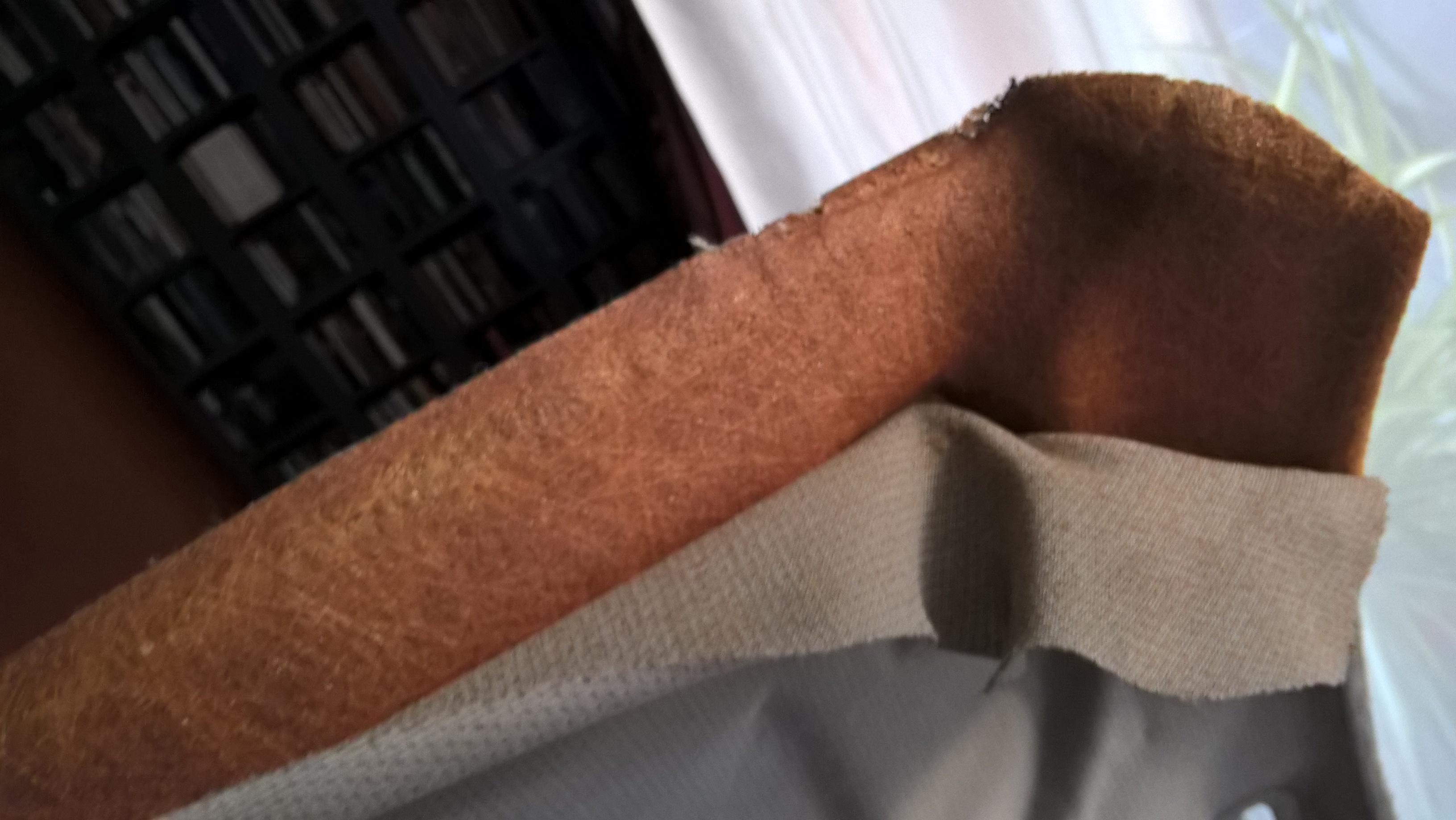

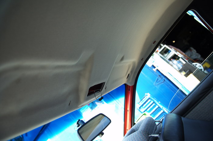

    So hab jetzt nen Himmel vom Nexia.
    Hat in einer ecke nen leichten cut. Und auch sonst hat er da wo die Verkleidungen vom Nexia aufgelegen haben ein paar Einschnitte. Die Oberfläche ist dicker scheint aber empfindlicher als die vom Kadett.
    Hat 40€ gekostet.
    Leider ist die farbe leicht anders (grauer statt beige/grau)
    Sonnenblenden +Griffe+ kleinkram...
    Insgesamt (mit Himmel 90€) dafür dass man das Zeugs nirgendwo mehr bekommt ist der Preis ok.
    Besser als den alten Himmel neu satteln zu lassen (400€ laut meinem Sattler)
    Und ich hab sofort was zum Basteln ;)
    Der himmel hat die selbe Form.
    Die Verkleidungen sitzen an den Rändern nicht genau so wie beim Nexia. Dadurch kann man die Einschnitte rundrum sehen.
    Ist aber deutlich besser als der kaputte heruntergefallene Himmel.

    @ral, welchen Sprühkleber hast du verwendet?
    Der Farbunterschied zu den Sonnenblenden ist schon recht deutlich oder?
    Ich habe einen richtigen Sattlerkleber für den Himmel genommen, da es im Sommer oftmals über 70-80°C im Auto wird, musst der Kleber einiges aushalten können, die meisten Sprühkleber packen das nicht.
