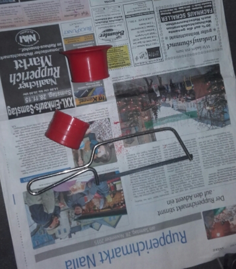

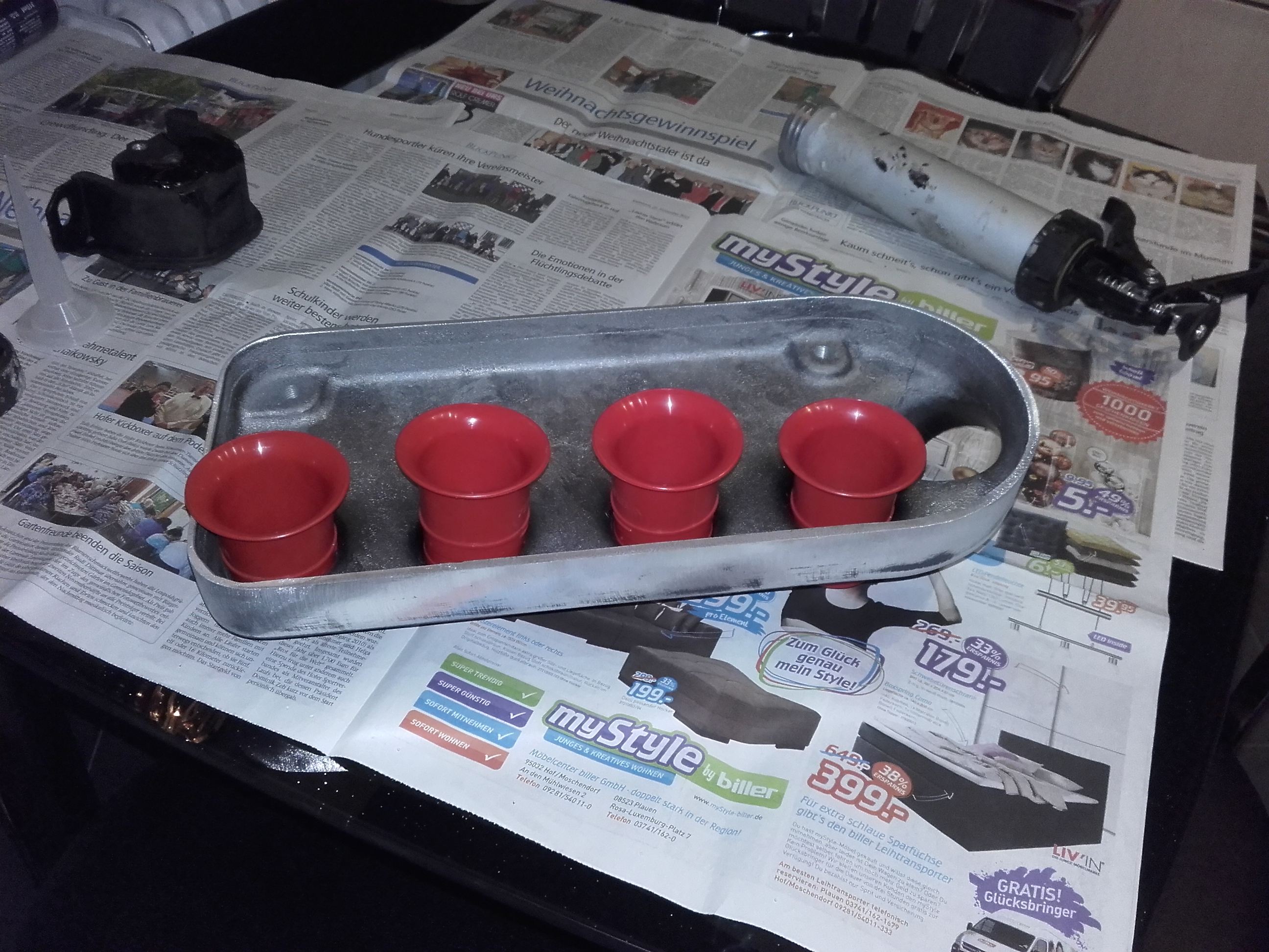

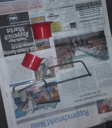

#23 Du brauchst leider recht kurze Trichter für da rein. Wie willst Du die vorhandenen langen kürzen?
Mir wäre die Arbeit zu viel und würde mir einen Satz 16er oder oder 24er passend in neu bestellen. Sieh Dich z.B. mal bei Timms um. Für etwa 80€ minus vielleicht 30€ durch einen Verkauf der Trichter bei Edoof, machst Du Dir ne Menge Arbeit ... für etwa 50€

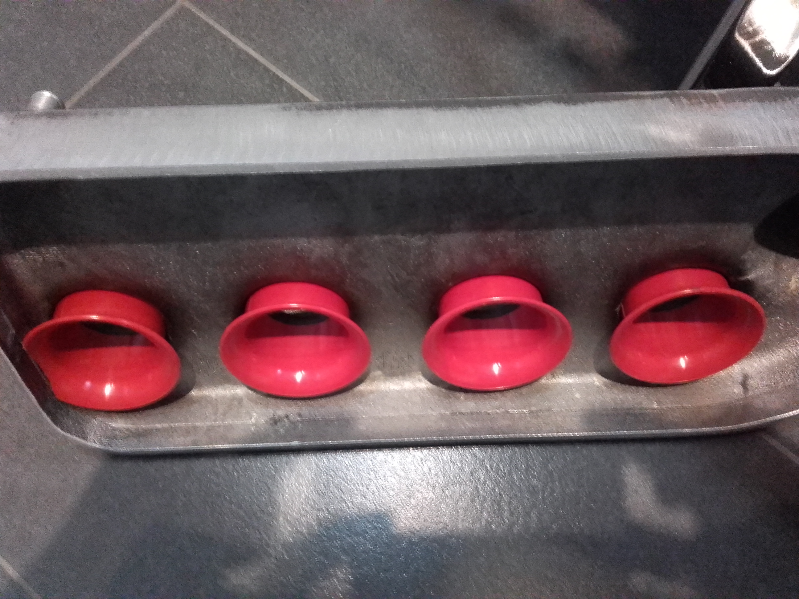

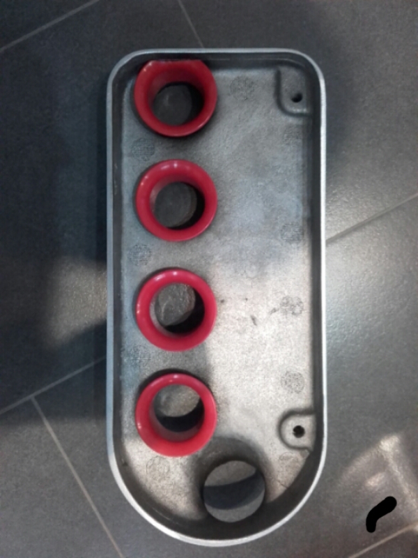

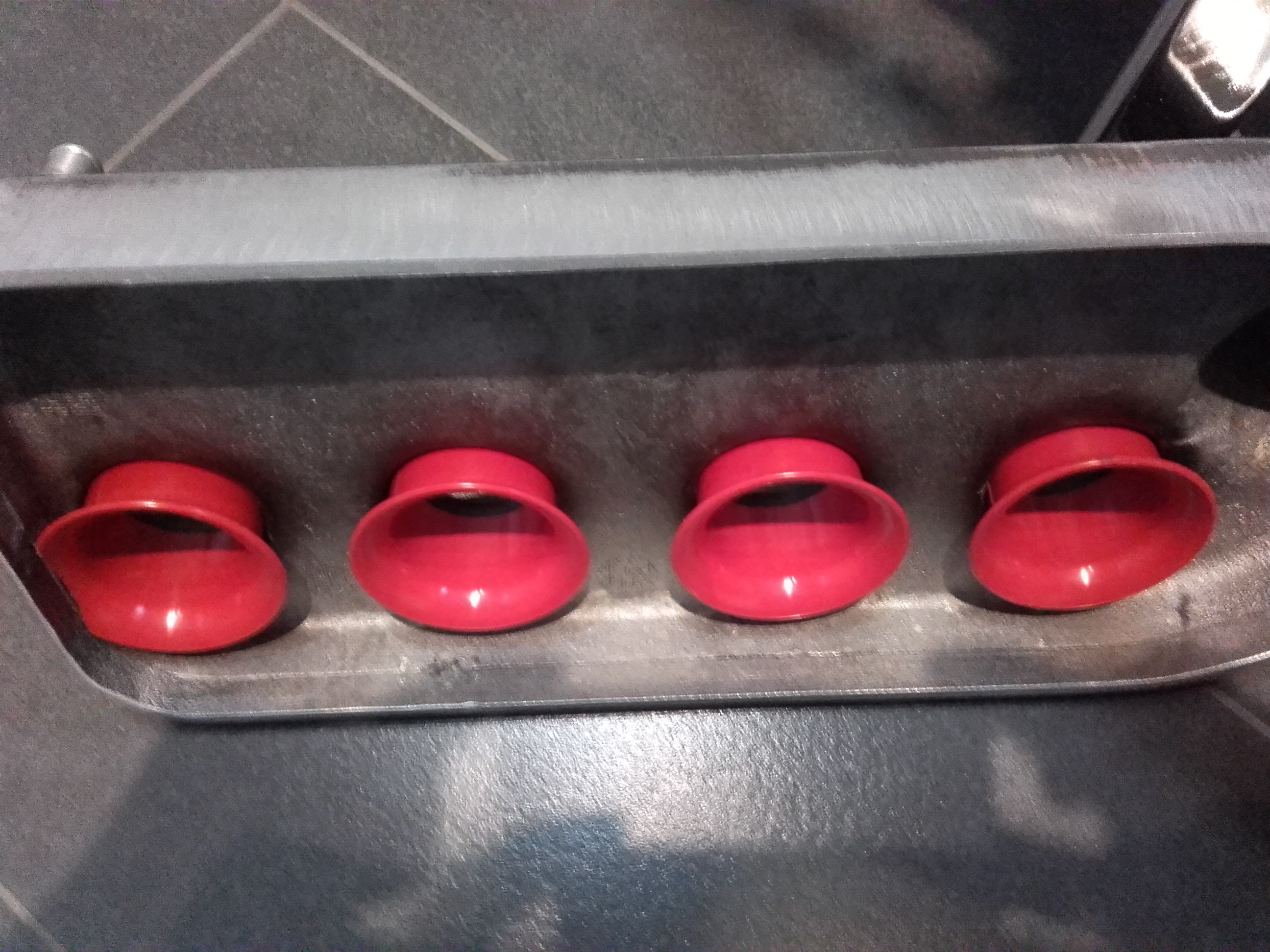

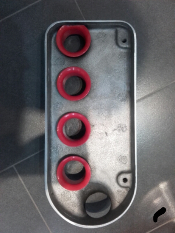

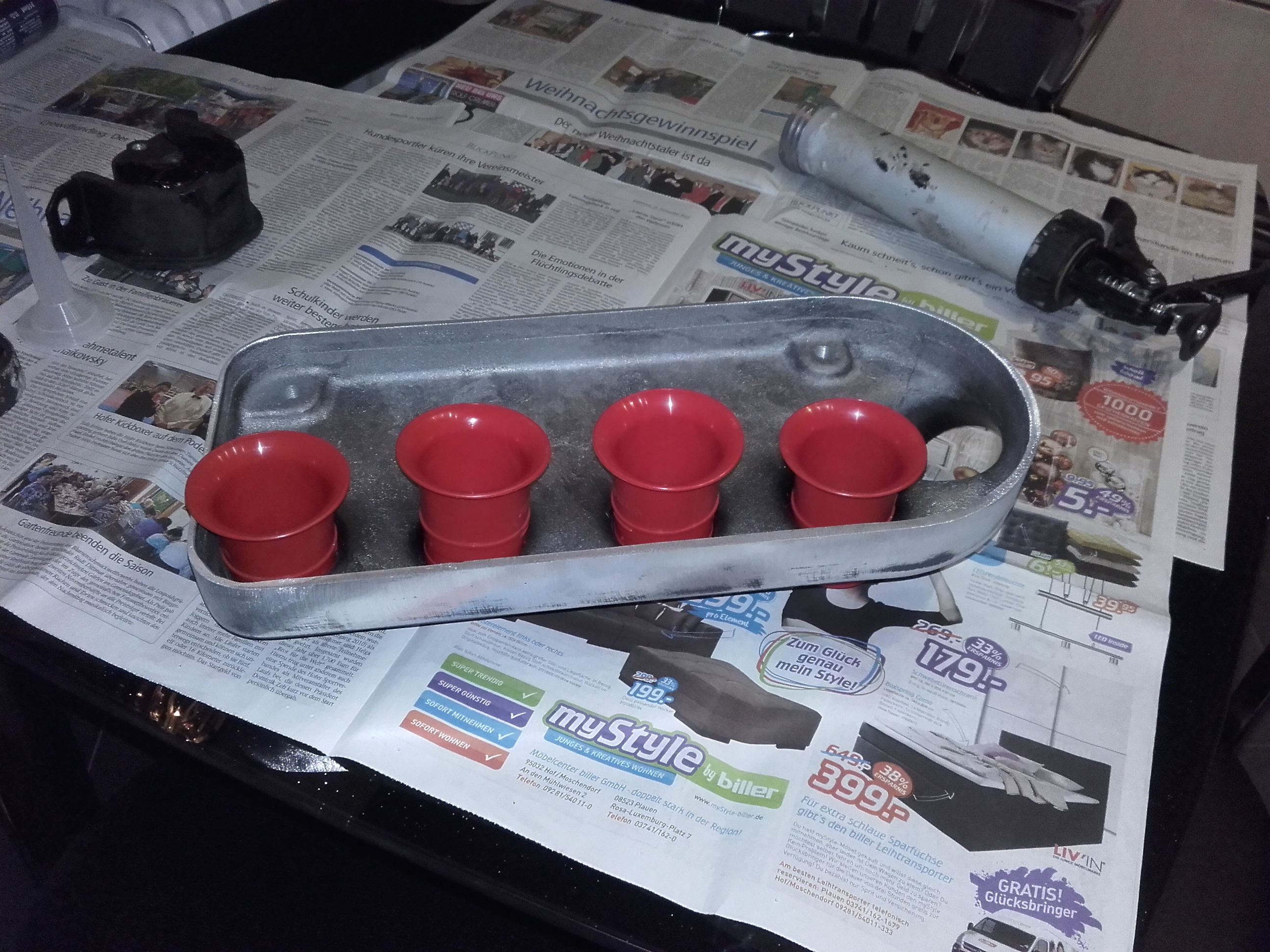

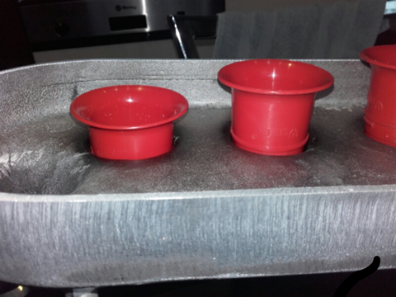

#29 Du brauchst qausi nur das oberste Stück der Trichter, also die Rundung. Der erste Trichter auf dem zweiten Foto ist für "im Sammler" noch einiges zu lang. Ansonsten sieht das schon ganz gut aus, vor allem sauber gearbeitet. Habe auch schon Sammler gesehen, die überall mit Scheibenkleber zugeklatscht waren, weil einfach wild drauf los geflext wurde
