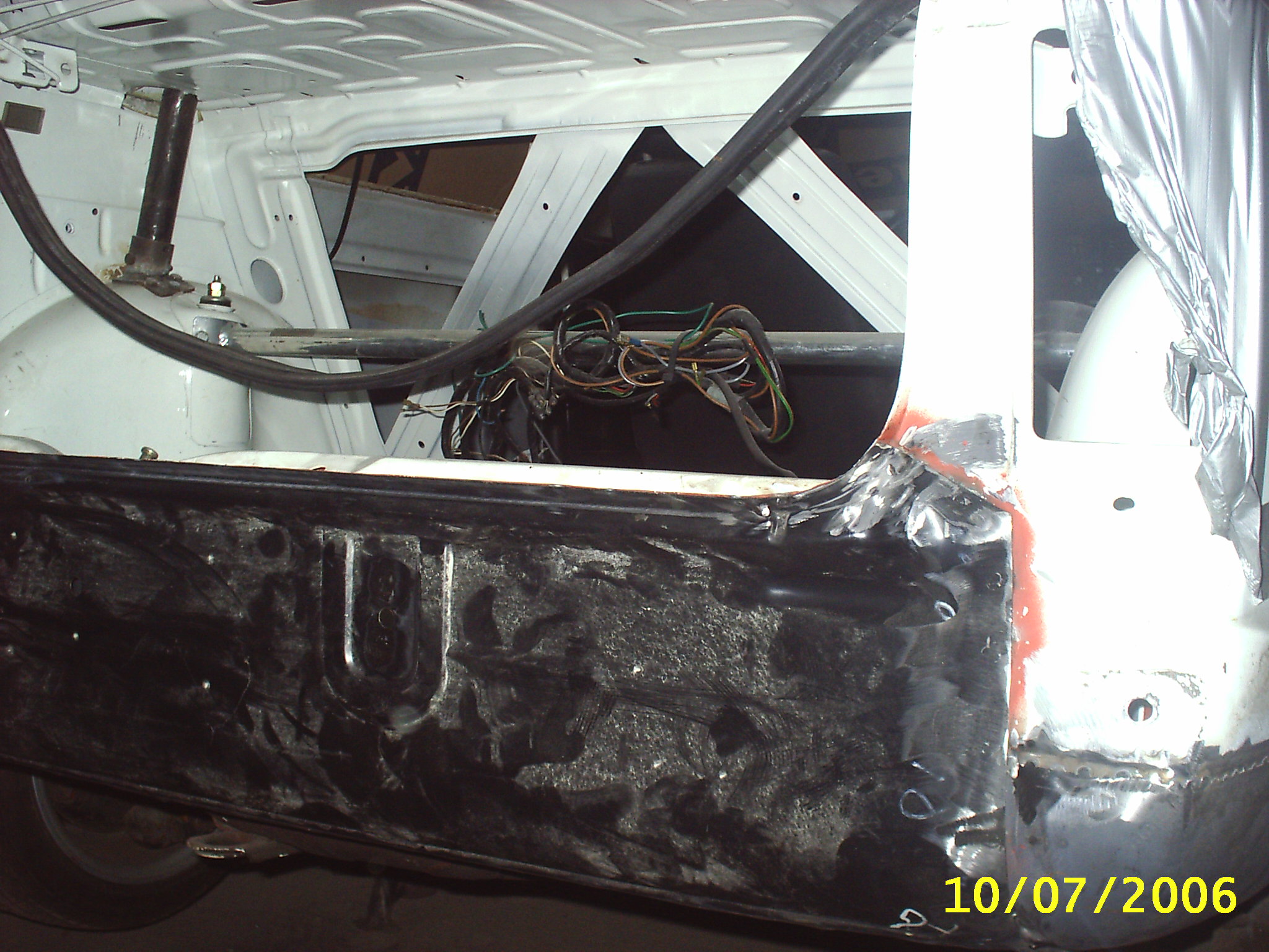

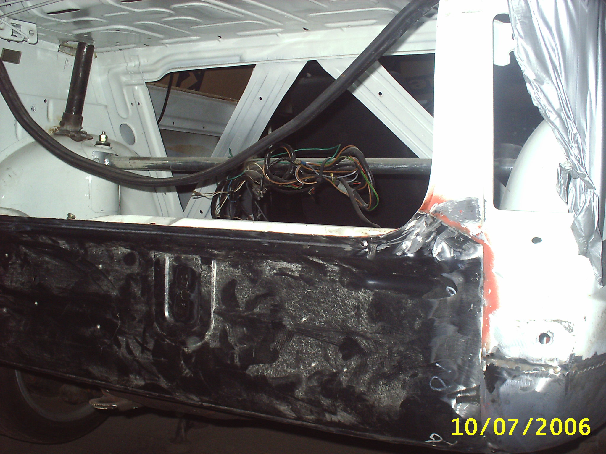

  • #19
    Oder Du mußt halt durch die Hutablage. Hab ich auch gemacht, hab aber grad kein besseres Bild da.
    Frontera B 3,2-> Alltagshobel
    Kadett D kl.Klappe -> zerlegt
