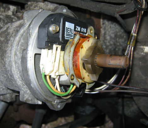

    Beim C16Nz machen die Verteiler gerne Probleme, so das der Zündzeitpunkt nicht gehalten werden kann.
    Zum einen ist das Zündmodul gerne kaputt (auf dem Bild das schwarze Bauteil) oder aber die Einheit darin ist lose und lässt sich hin und her bewegen, somit wandert der Zündzeitpunkt.

    Wenn du dir einen gebrauchten Verteiler vom Schrott holst, kann es sein, dass dieser auch schon einen weg hat. Den würde ich vorm Einabu mal zerlegen, prüfen und reinigen. Notfalls gibt es bei Bosch generalüberholte Verteiler für ein kleines Vermögen.
    Diese Delco-Verteiler sind der aller größte Schwachpunkt bei diesem Motor.
