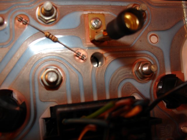

#2 normal sollte dann der Stecker mit 12 Pins dran sein
Belegung sollte so sein:
- 01 : **** Instrument Kraftstoffvorrat ...... (BL-SW)
- 02 : **** Drehzahlmasser ................... (GN)
- 03 : *31* Masse ............................ (BN)
- 04 : **** Leuchte Fernlicht ................ (WS)
- 05 : **** Instrument Kühlmitteltemperatur .. (BL)
- 06 : *15* geschaltetes Plus ( F13 ) ........ (SW)
- 07 : **** Leuchte Öldruck .................. (BL-GN)
- 08 : *15* geschaltetes Plus ( F 8 ) ........ (SW)
- 09 : **** Leuchte Fahrtrichtungsanzeiger ... (SW-WS-GN)
- 10 : *61* Leuchte Ladekontrolle ............ (BL-WS)
- 11 : **** Leuchte Bremsflüssigkeit ......... (BR-RT)
- 12 : **** Leuchte Feststellbremse .......... (BR-WS) -
