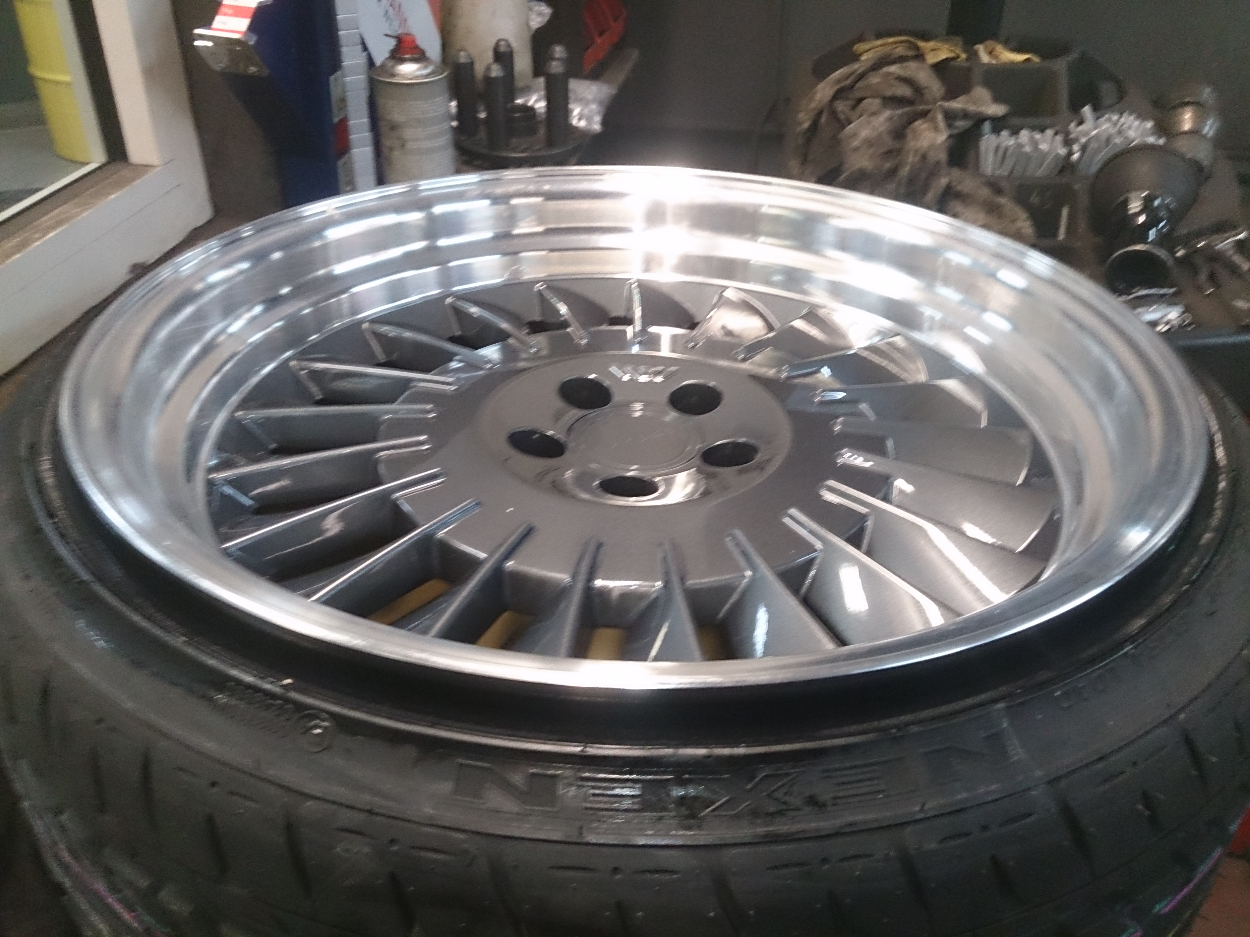

Wieso ist das ein Mythos? Bei Paris-Dakar wird das bei den Privatteams fast immer so gemacht, weil die aus Gewichstgründen oft nur Reifen mit nehmen. Kannst auch mal Bremsenreiniger und Reifen bei youtube eingeben, da siehst du wie gut das geht.
Das Problem sind oft falsch gelagerte Reifen. Wenn die gestapelt werden, dann sind die so zusammen gedrückt, das man selbst mit der Reifenkanone mehr als einen Versuch braucht und manchmal hilft das nicht mal, mit der richtigen Menge vom BR funktioniert es auf Anhieb.
Räder Montage extrem
#17 Was gibt es daran zu zweifeln das man einen Reifen mit Bremsenreiniger, Haarspray oder ähnlichen Mitteln "aufschießen" kann??
Das funktioniert teilweise (z.B. Quadreifen) sogar wenn der platte Reifen auf der Felge ist und das Fahrzeug noch drauf steht!
Also wer behauptet das das nicht funktioniert, hat sich auf jeden Fall noch nie damit auseinandergesetzt. -
