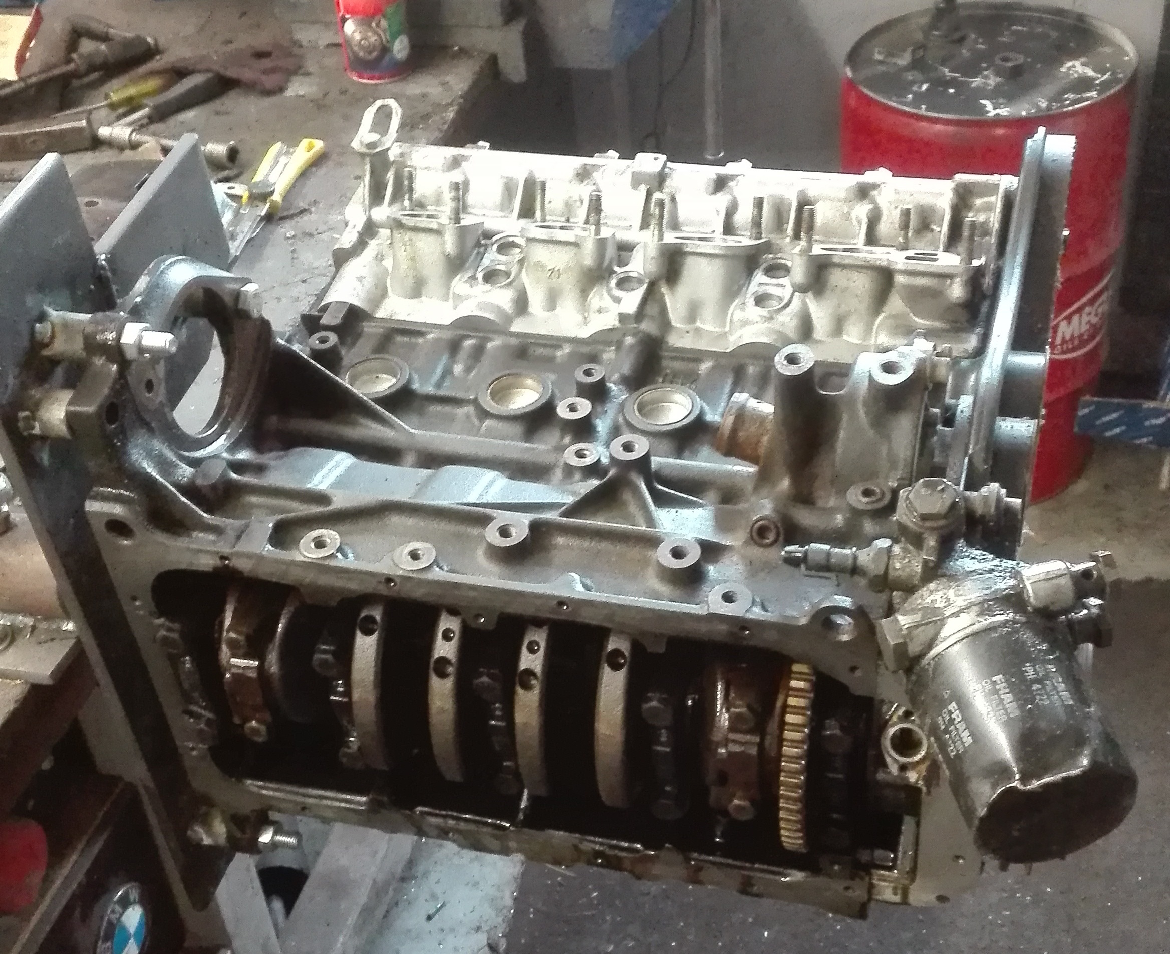

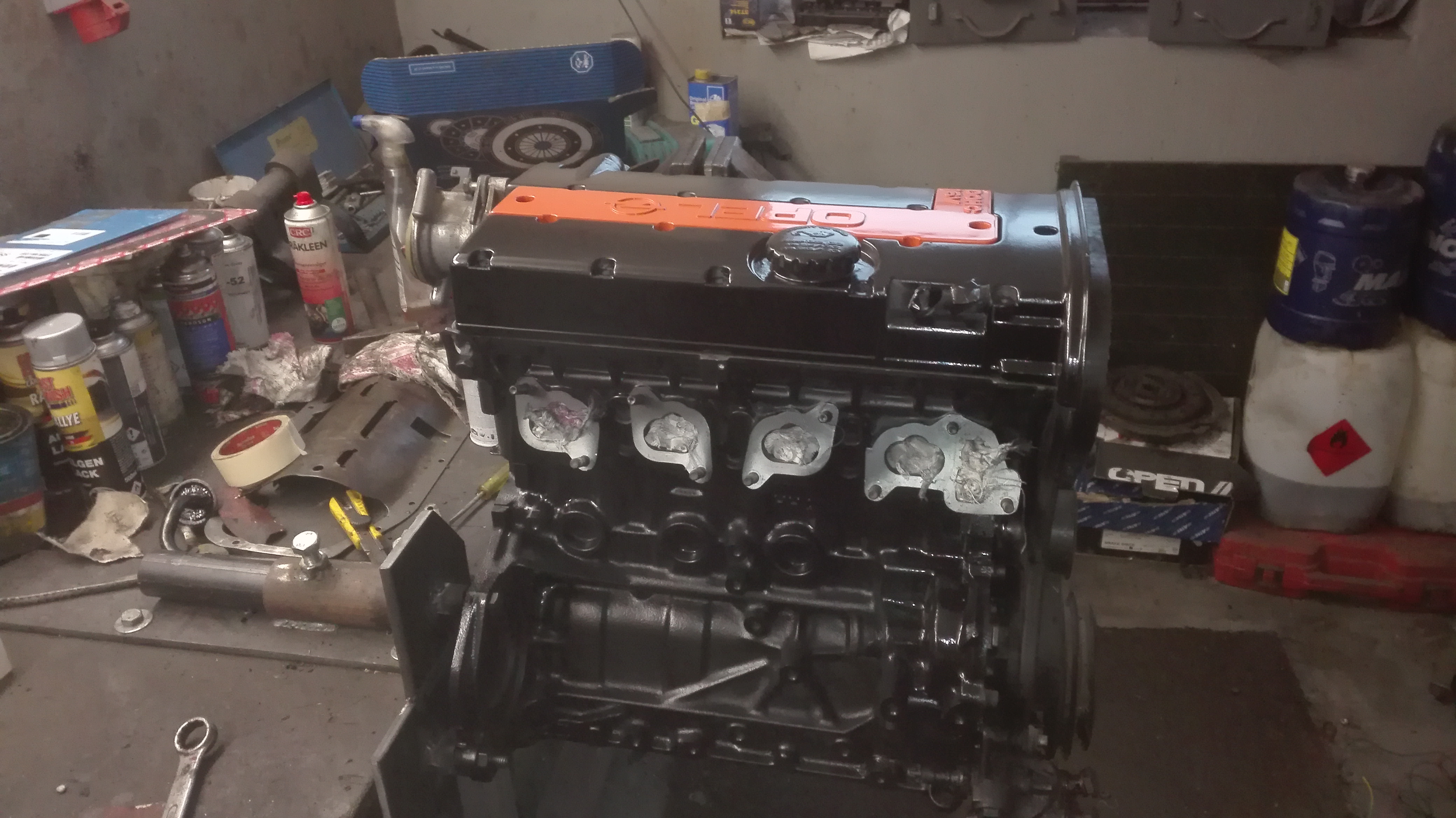

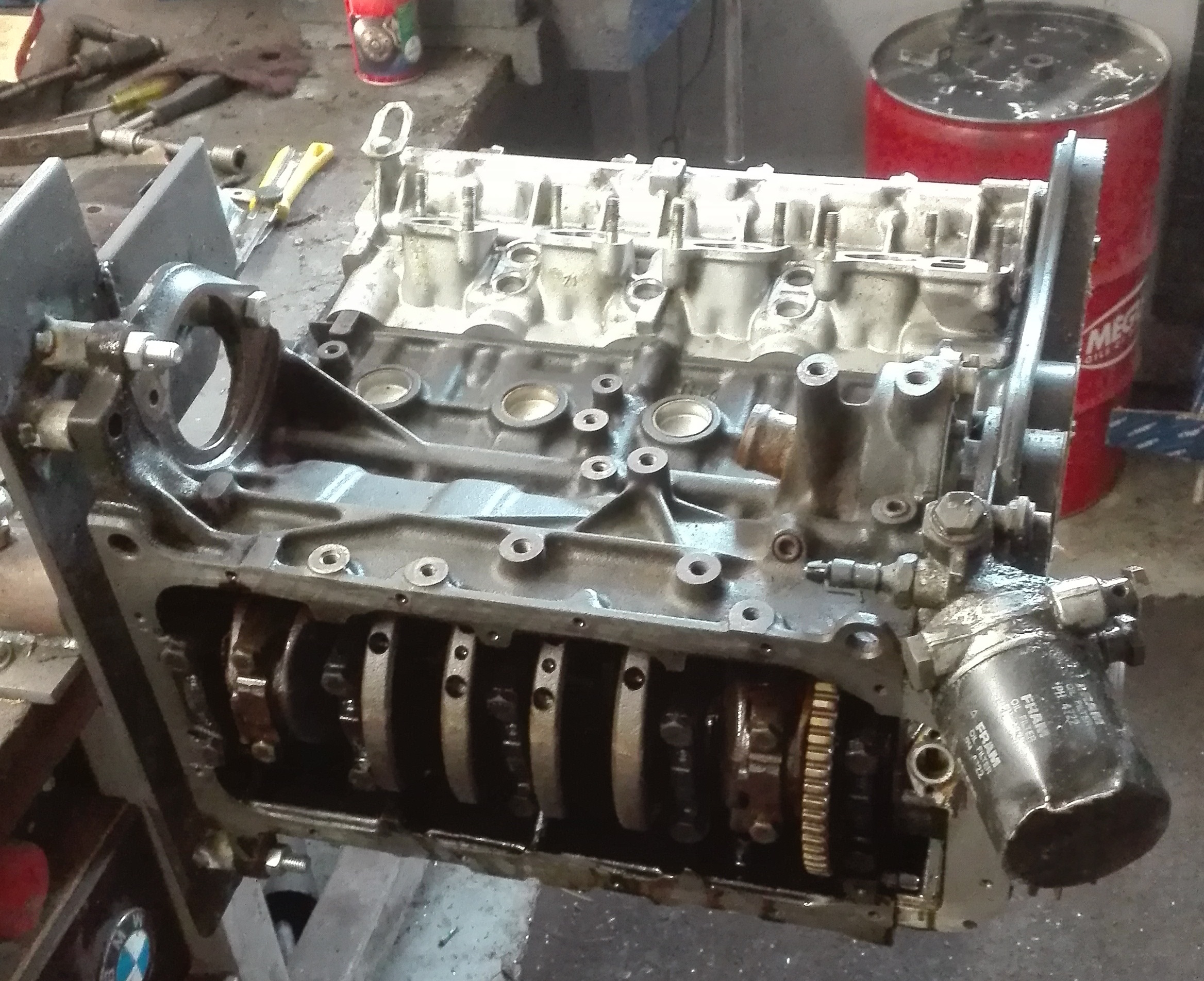

so dem motor gings heute an den kragen ![]()

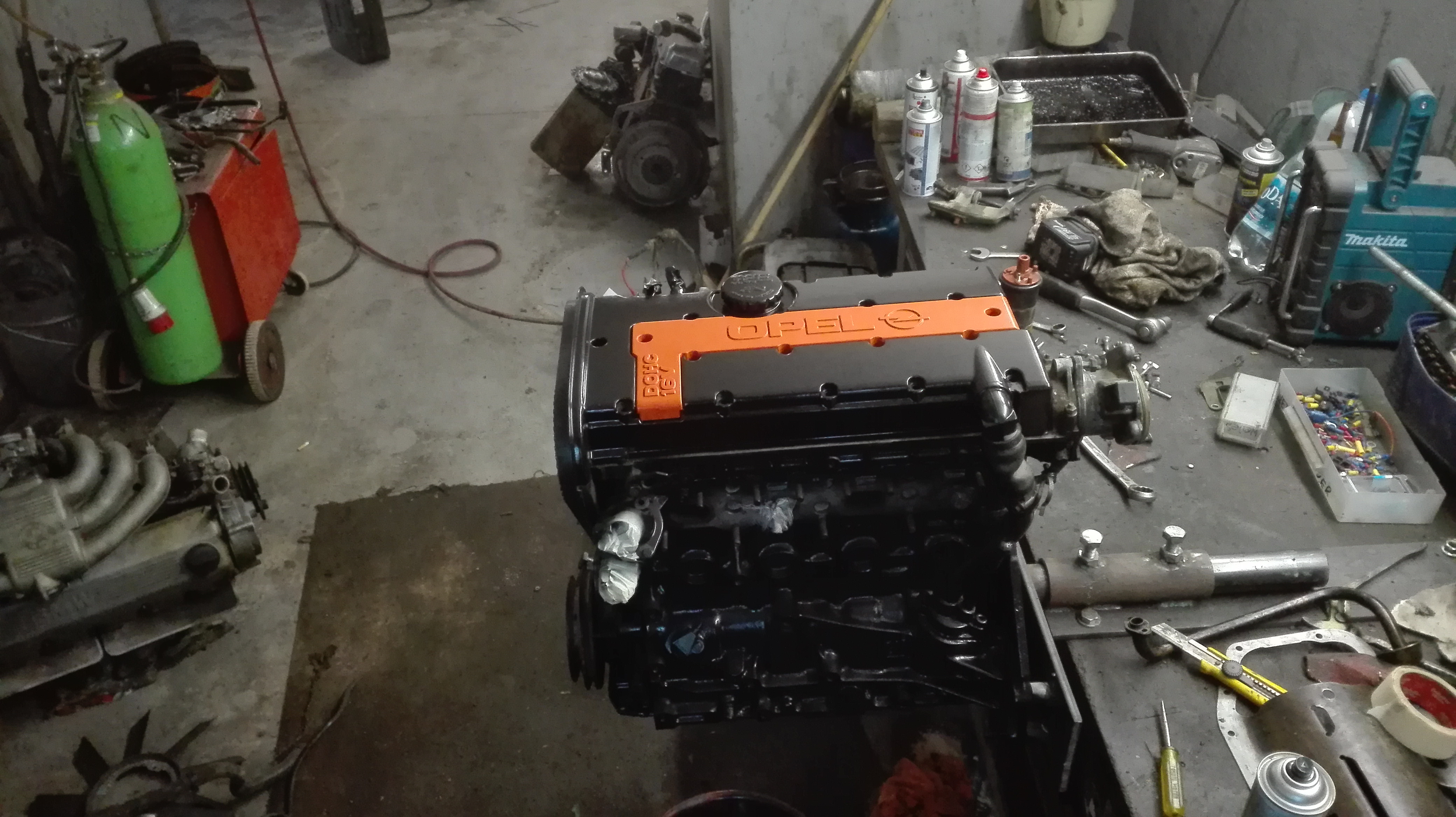

einspritzanlage und kabelbaum wurde abmontiert,in ein paar wochn werd ich mir weber draufmachn

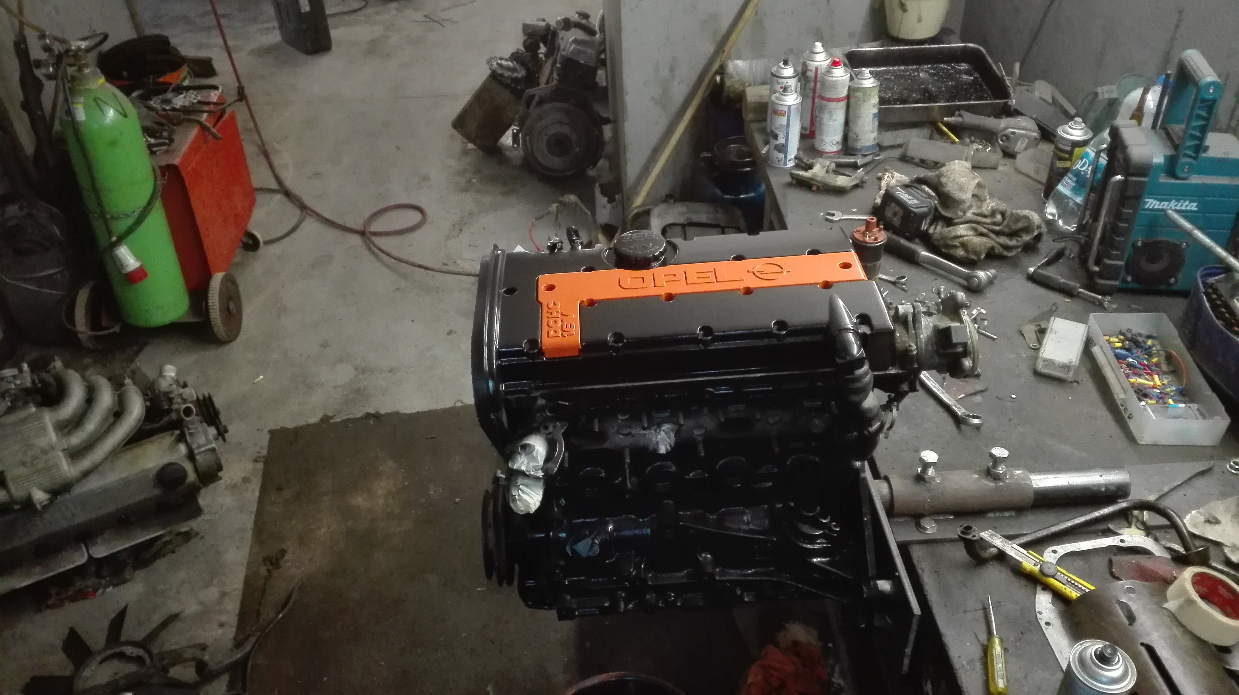

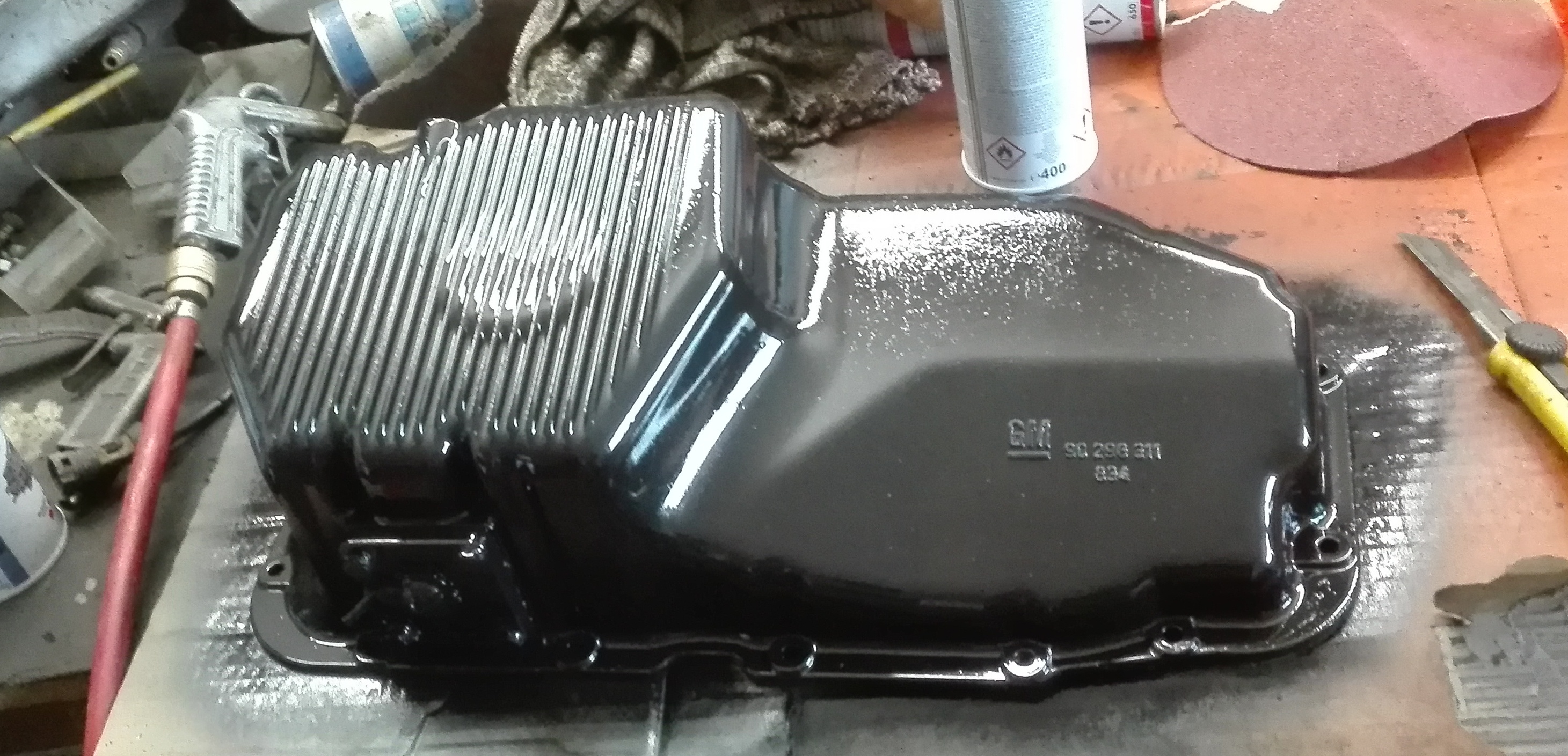

den block kopf und ölwanne hab ich geputzt und schwarz hitzeschutzlack lackiert

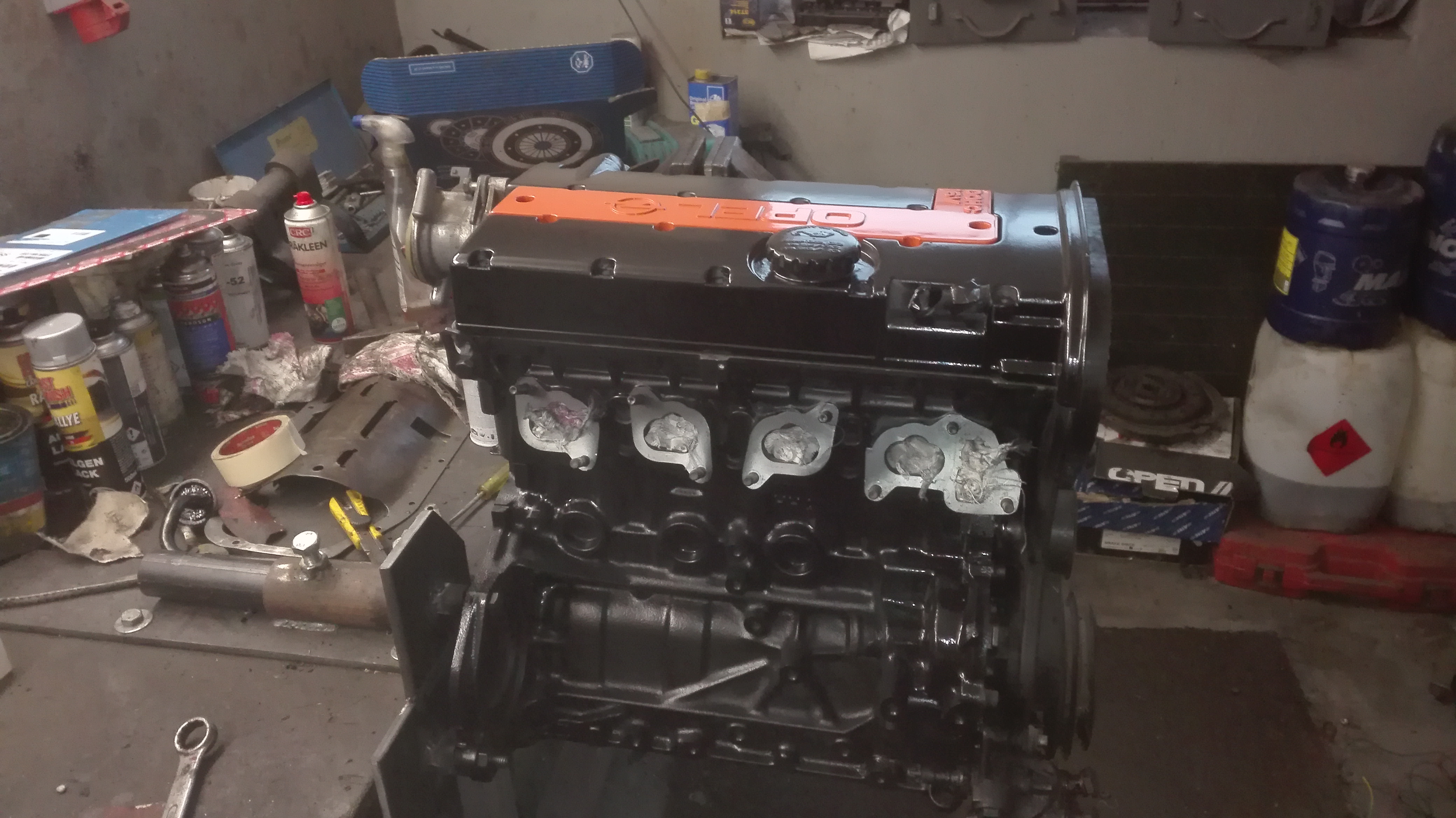

ich hab leider ned gewusst das ich 2 neue dichtungen bei der ölwanne brauchi jez hab ich noch eine bestellt die kommt nächste woche mit neuem keilriemen und wellendichtringsatz ![]()

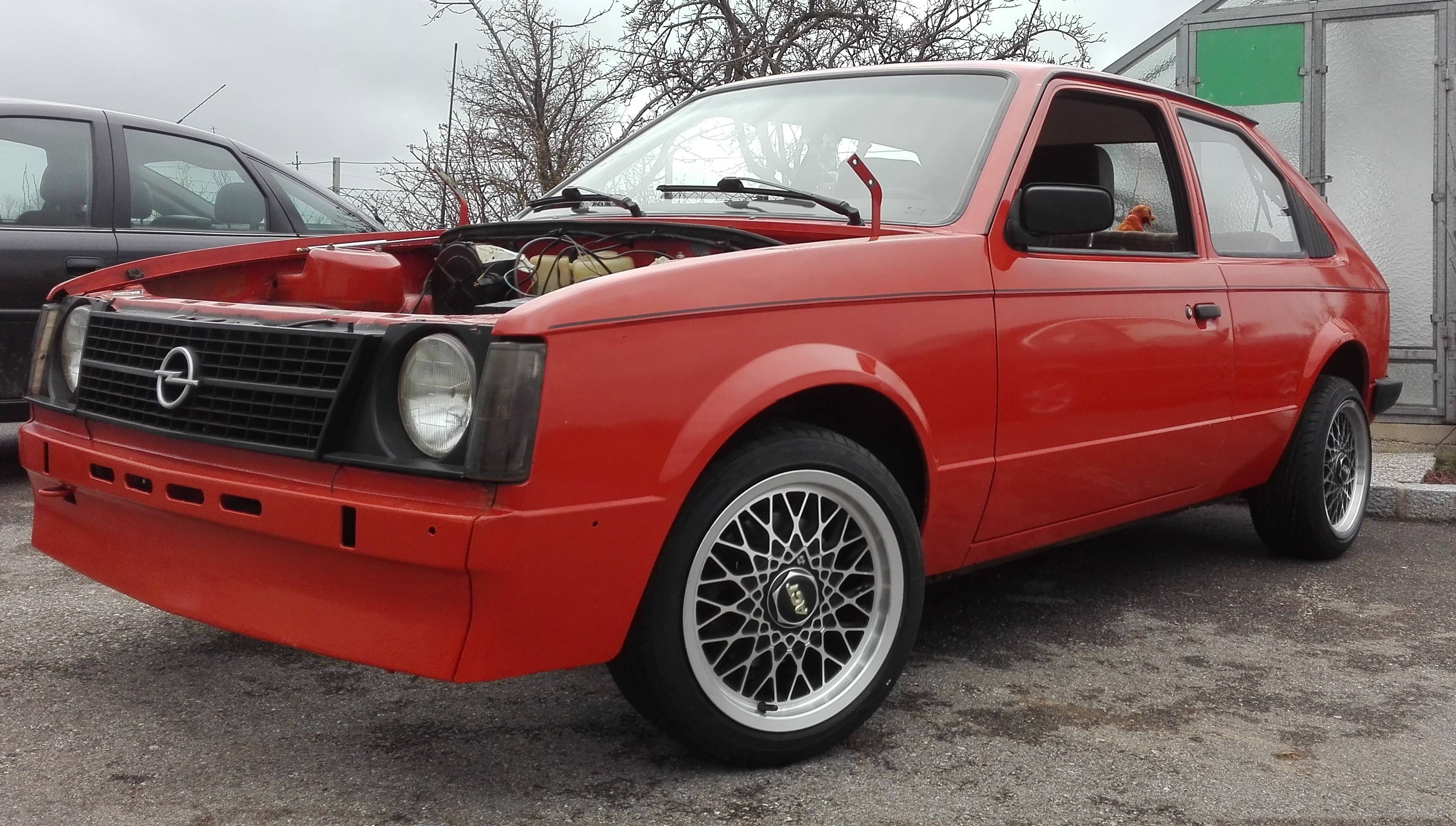

bilder mit den felgen am auto kommen morgen ![]()
räder sind montiert
gefällt mir sehr gut ![]()
wirkt halt jetzt doppelt hoch weil ohne motor,federn für die HA such ich immer noch verzweifelt,hat jemand erfahrungen mit den fahrwerken von ebay? für vorne hab ich e alles,aber hintn bräucht ich nur federn,dämpfer werd ich neue bilstein kaufn
hab eins gesehn 60 mm federn marke tc-tech die werdns wrs haben auch ein gutachten dabei

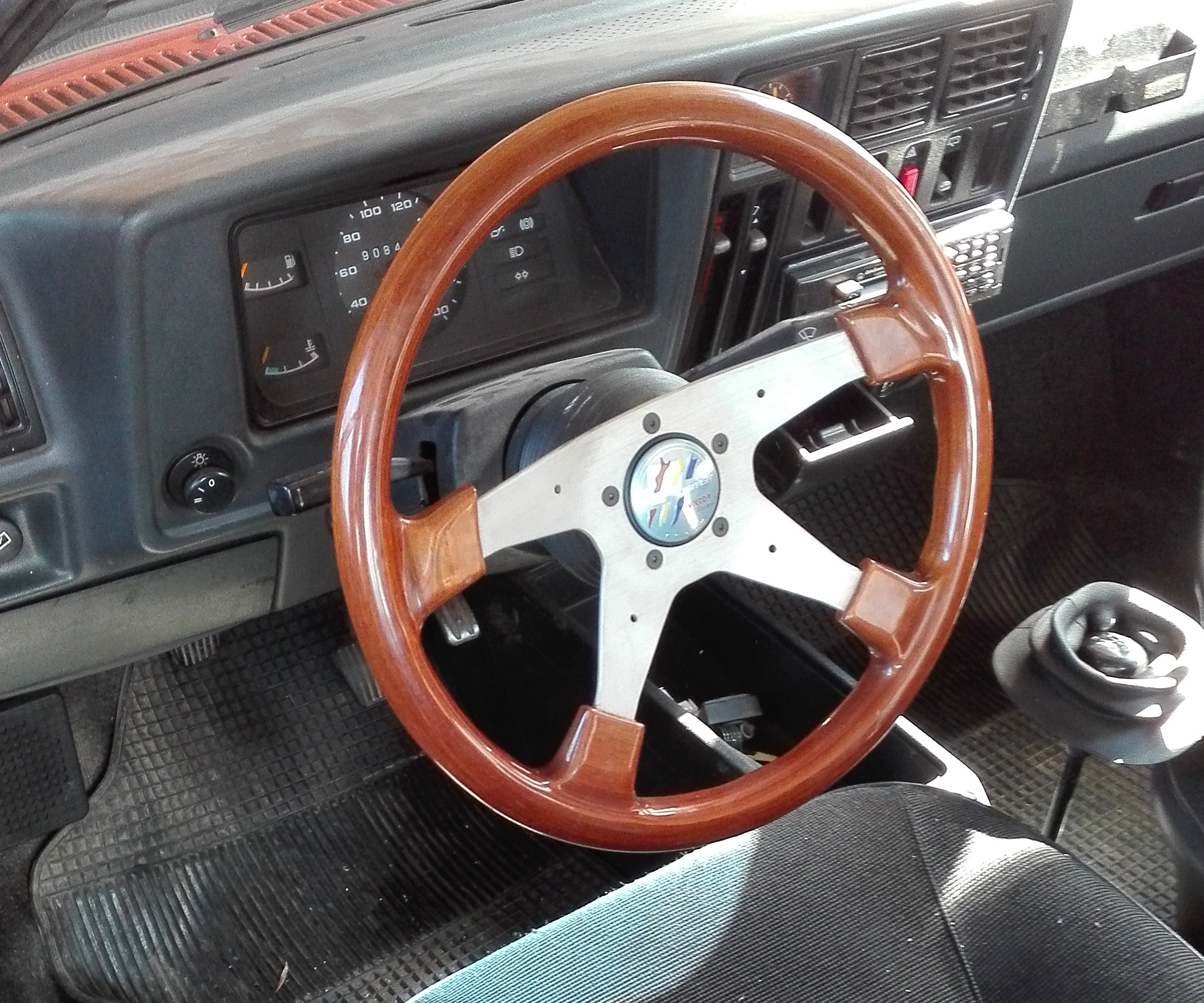

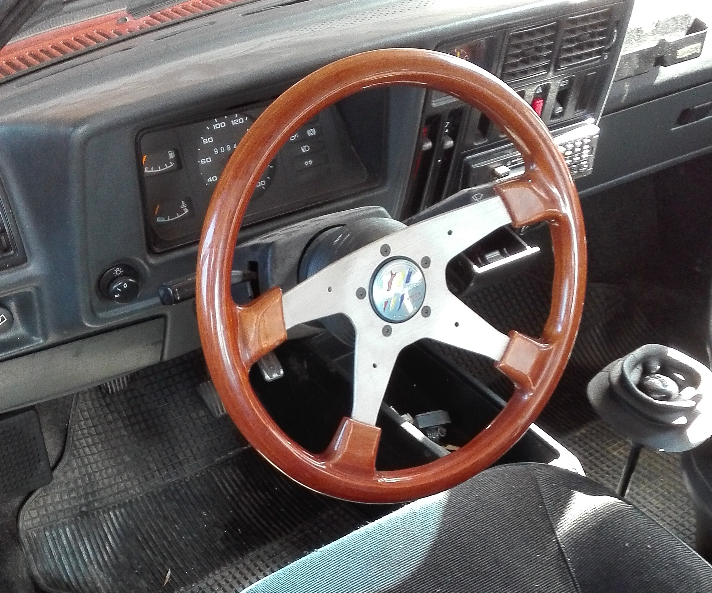

das originale lenkrad is mir einfach zu fad und unsportlich
hatte da noch ein viktor wo rumliegen ,das originale lenkrad hat sich gewehrt des war eine kämperei,wrs noch nie runter gewesen

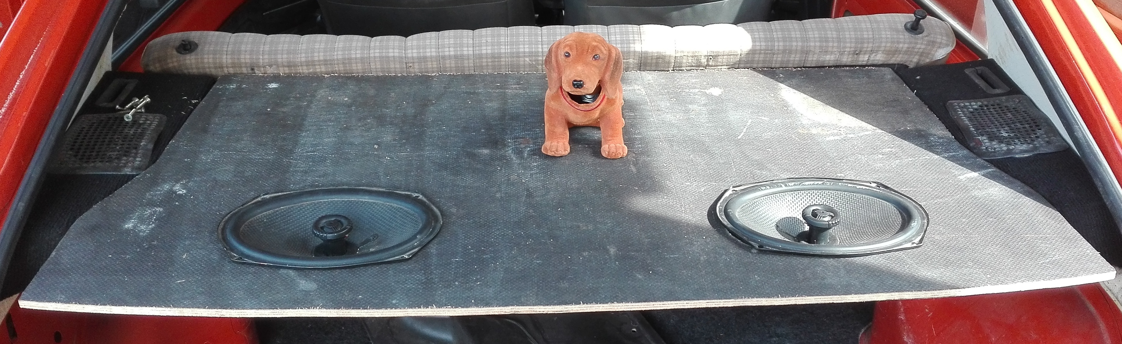

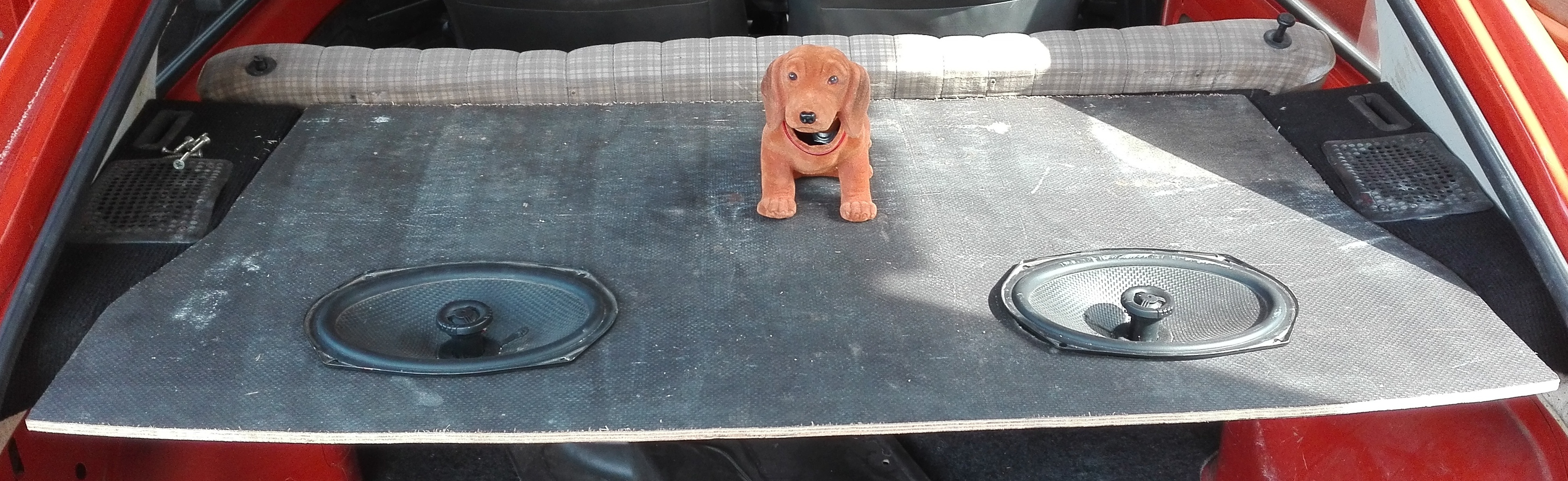

die originale hutablage kommt ins lager will die nicht zerschneiden,hab im dachboden eine holzplatte gefunden die passt dafür perfeckt, mit stichsäge ausgeschnittn und löcher gleich reingemacht für die boxen,wird noch mit stoff überzogen
