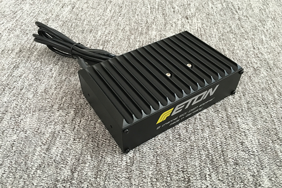

Gestern erst bestellt, heute schon da.
Da Demontagewerkzeugset von Focal hatte mich ebenfalls angelacht und somit musste ichs gleich mitnehmen.

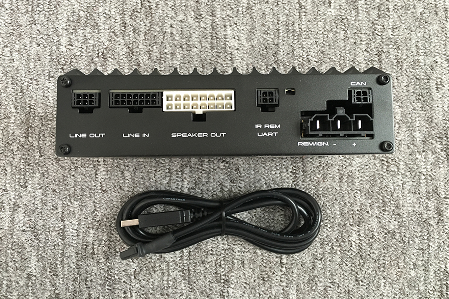

Die ETON ist schön klein und passt perfekt hinters Handschuhfach.
Hier mal noch die ganzen Anschlüsse und das Datenkabel, mit dem man die Endstufe dann programmiert.

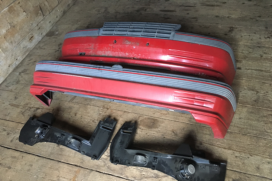

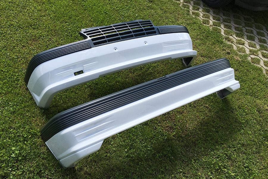

Für den passenden GT-Look gab es dann noch das Stoßstangen-Set dazu. Danke hier an Peter.

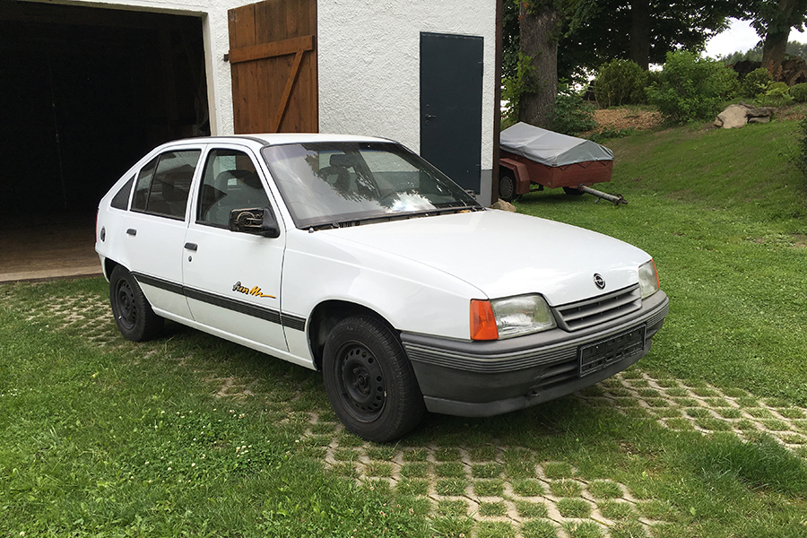

Und seit heute ist der Fun wieder daheim.

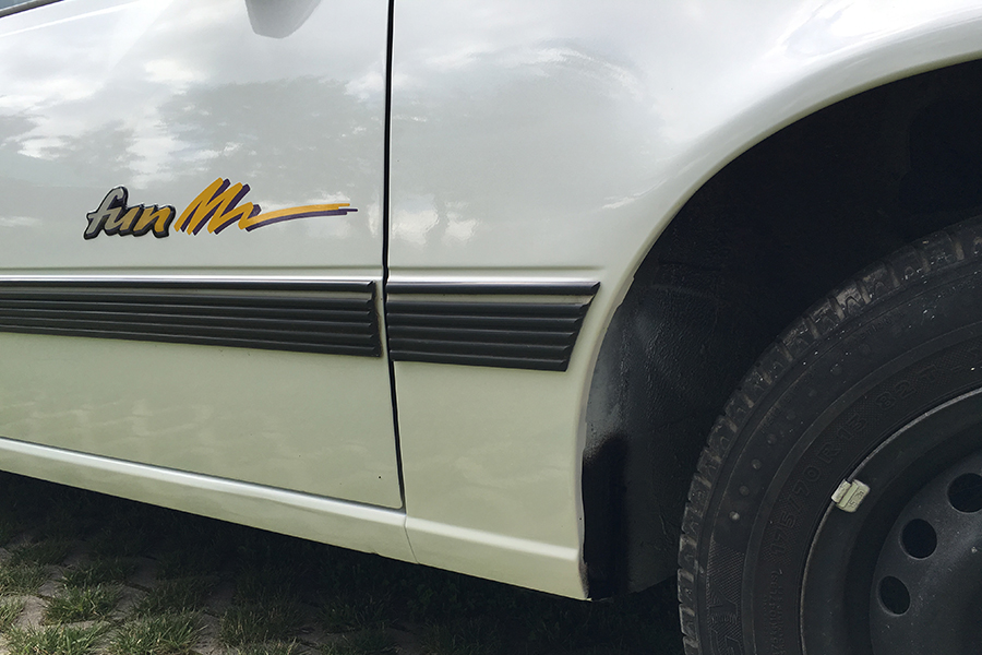

Die beiden Kotflügel wurden noch instandgesetzt...
...und an den Flächen zwischen Kotflügel und Schweller wurde versiegelt.
Die Stoßstangen strahlen in RAL7016 seidenmatt und schickem Casablancaweiß.

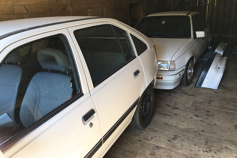

Erstmal habe ich noch eine komplette Rainbow Innenausstattung aus einem Kadett GSi 16V 3-Türer mit nicht geteilter Rückbank geholt. Mit dieser kann ich die Ausstattung aus meinem 5-Türer 16V komplettieren, da ich ich den Fun nicht auf eine geteilte Rückbank umbauen wollte.

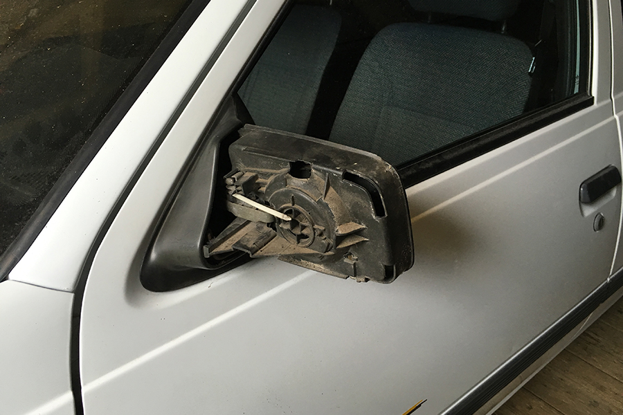

Da die Spiegelkappen, die ich in die Lackiererei mitgegeben hatte, leider nicht mehr so toll waren, habe ich nachträglich die Spiegelkappen direkt vom Fun weggegeben.
Hier dann noch...
...die letzten Fotos bevor der Technikumbau beginnt.

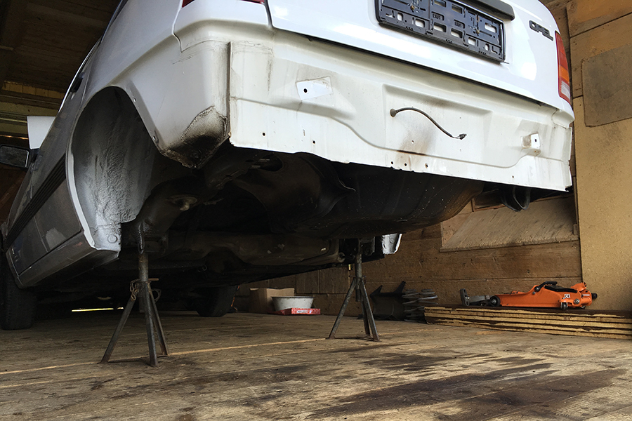

Und los gehts. Das Heck auf Böcke gestellt...
...und raus mit allem was raus musste.

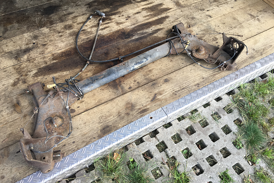

#100 Auspuff und Achse sind schonmal raus. Ich war beim Ausbau echt erstaunt, wie gut alles raus ging und auch der Zustand aller ausgebauten Teile ist richtig gut.

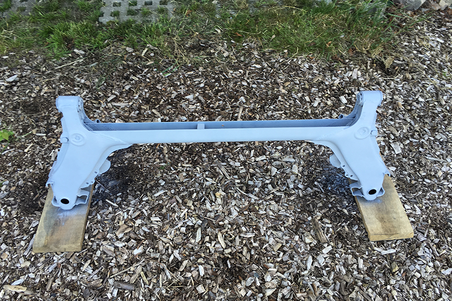

Für ein bisschen Sturz und eine größere Bremse brauchte ich dann eine passende Achse. Also ins Lager geschaut und die Achse aus dem Schlacht-16V rausgeholt.
Da die Achse nun schon ein paar Jahre auf dem Buckel hatte habe ich sie ganz in Ruhe entrostet und anschließend mit Epoxy-Grundierung grundiert.

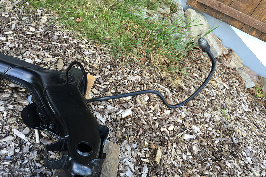

Zusammen mit der Achse habe ich dann auch gleich noch die Bremsleitungen ein bisschen lackiert, da diese noch im guten Zustand, aber an einigen Stellen ein bisschen angegriffen waren.

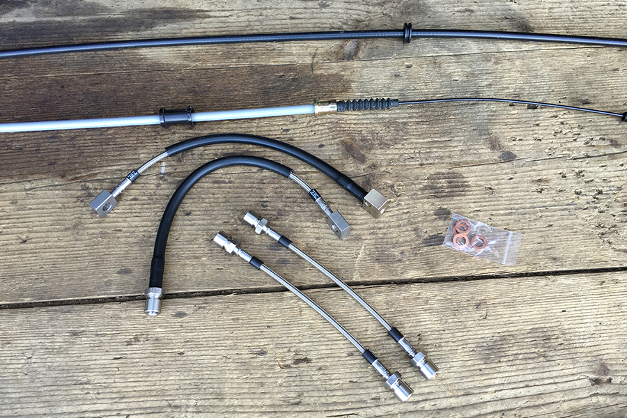

Da auf dem letzten TÜV-Bericht stand, dass die flexiblen Bremsleitungen mal getauscht werden sollten, habe ich mich für Fischer-Stahlflex-Leitungen entschieden. Das neue Handbremsseil für die HA mit Scheibebremse kam auch neu.

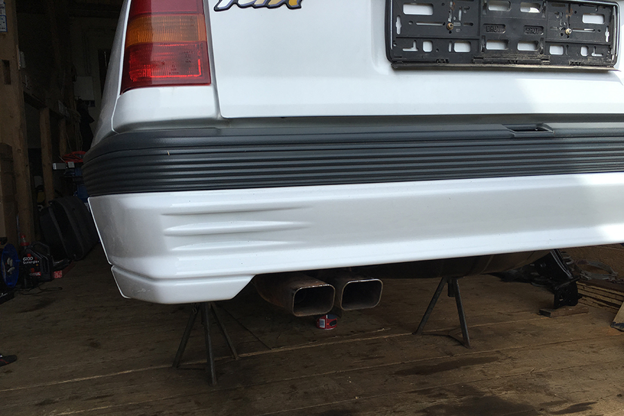

In den "Lackierpausen" kam mir spontan eine Idee zum Auspuff. Deswegen habe ich erneut ins Schlacht-16V-Regal gegriffen und den originalen Kadett GSi 16V Auspuff zusammen mit der GT-Heckschürze probemontiert. Die Optik gefällt mir richtig gut und so wird es werden.
