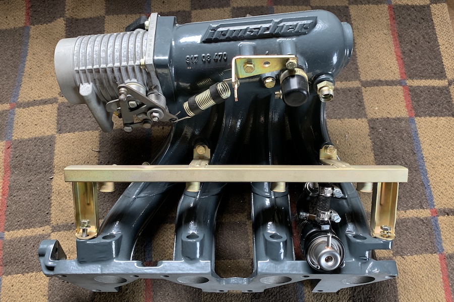

#582 Es ging inzwischen ein bisschen weiter.
Die Öffnung vom Irmscher Ansaugrohr war ein bisschen klein mit 62mm.
Deswegen wurden aus den 62mm ganz schnell 69mm gemacht.
Und einen Ansauglufttemperatursensor haben wir auch noch mit nachgerüstet.
Das alles brauchte ich für die neue "große Klappe" vom Omega C26NE.
Damit sie auf die Kadett Ansaugbrücke passt wurden neue Aufnahmelöcher gefräst.
Auf der Klappe selbst habe ich den Keil entfernt, die Löcher zuschweißen lassen, alles wieder schön verschliffen und die Klappe zur Ansaugseite hin noch ein bisschen "spitz" angeschliffen. Alles für die optimale Luftzufuhr.
Da ich den originalen LMM nicht mehr benötige, hat ein Freund für mich einen Ersatz gebaut, damit ich weiter den serienmäßigen C20NE Luftfilterkasten nutzen kann.
Da auch der serienmäßige Zündverteiler wegfällt, habe ich mir ein paar Teile vom X20SE besorgt.
Um die Nockenwelle trotzdem "dicht" zu kriegen haben wir noch die Aufnahme für den Verteilerfinger ein bisschen abgefräst, damit ich diesen als Dichtung zusammen mit dem Simmerring im Nockenwellengehäuse weiterfahren kann.

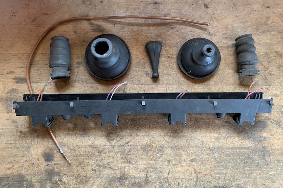

In einer Kiste im Lager hatte ich einen verpfuschten Kabelbaum liegen, welchen ich ordentlich zerlegt habe.
#583 Das sind dann die Teile, die ich vom Kabelbaum benötigte. Wird alles neu gebaut.

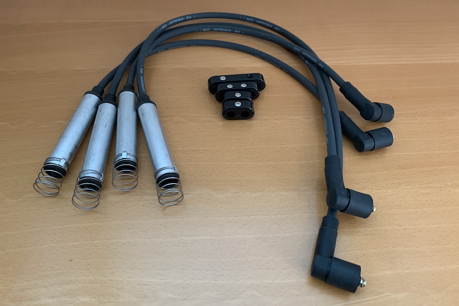

Für die neue Zündung brauchte ich auch Zündkabel. Also Maß genommen.
Und ein paar Wochen später hatte ich dann passende, einzelangefertigte 10mm Zündkabel mit Haltern aus England von Formula Power da.

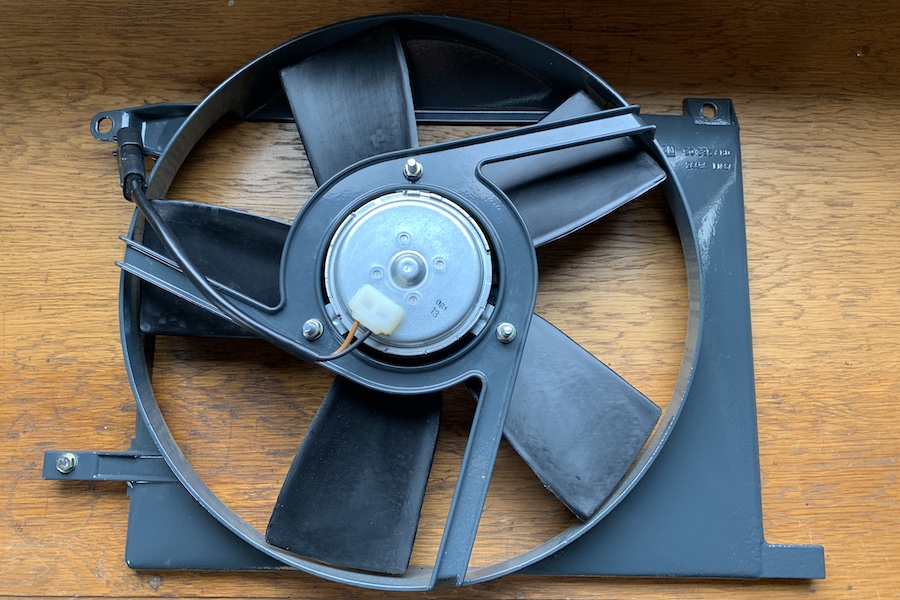

Für den Kühler gab es einen nagelneuen Bosch Lüftermotor. Der alte Alulüfter hatte leider Spiel auf der Achse.

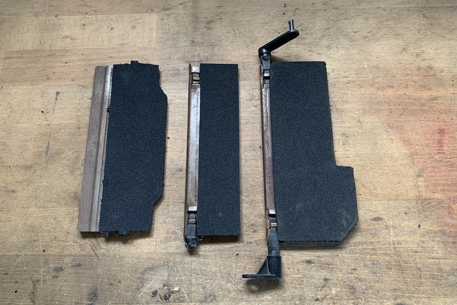

#584 Hier im Forum bei Vinci war ich mal darauf gestoßen, dass er seinen Heizungskasten so umgebaut hat, dass auch aus den mittleren Düsen warme Luft kommt.
Also habe ich meinen Kasten zerlegt und die Klappen mit neuem Moosgummi versehen.
Dann habe ich die Kaltluftöffnung verschlossen und den dahinterliegenden Bereich geöffnet.
Dann war schon fast alles fertig.
Den Wärmetauscher gab es leider nirgendwo mehr neu. Deswegen habe ich ihn zerlegt und mehrere Male im Zitronensäurebad gereinigt.
Fertig ist die neue Heizung.

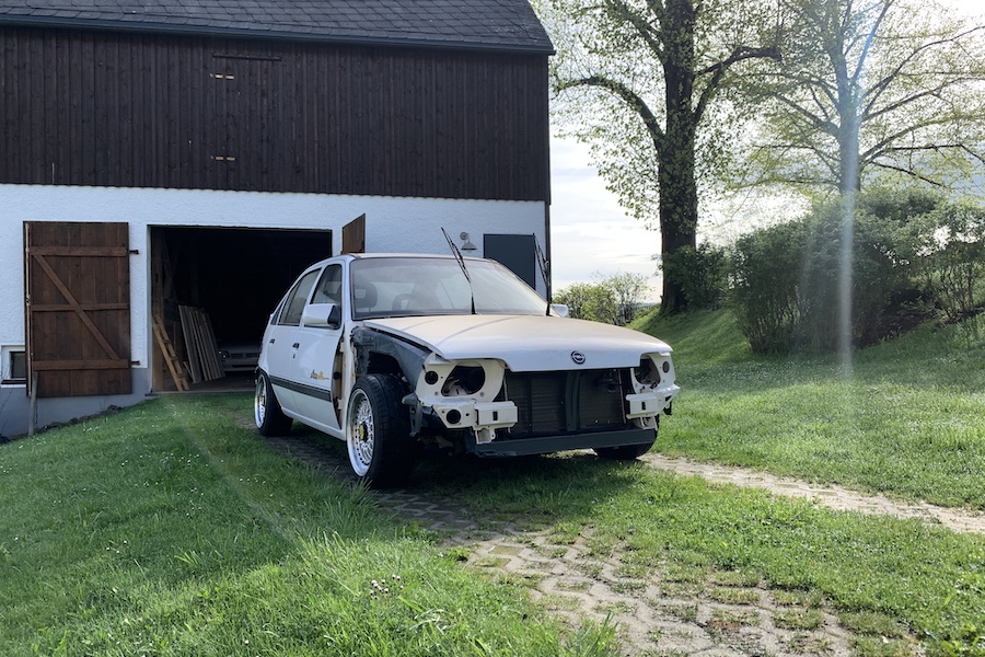

#585 Ab auf die Bühne wieder mit dem Fun.
Ein bisschen Scheunenromantik gehört auch immer mit dazu.

#586 Jetzt soll es im Motorraum weitergehen, also schon mal die Ansaugbrücke grob mit dem neuen Benzindruckregler zusammengesteckt.

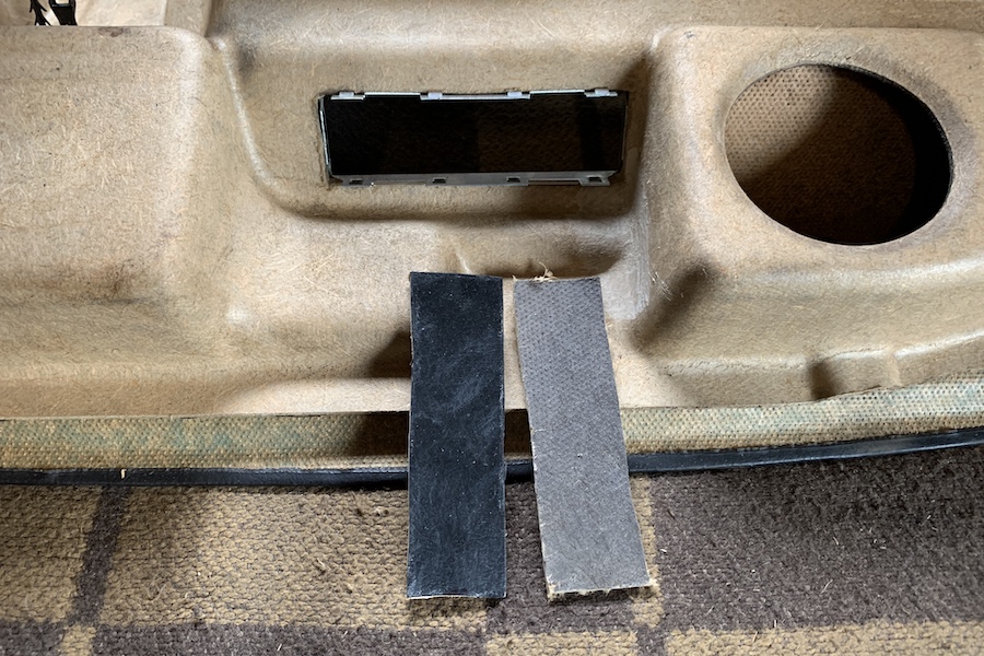

Für die Check Control habe ich die Öffnung geschnitten. Und zwar in das perfekte Armaturenbrett aus dem Fun, was man mit einem Neuzustand vergleichen kann. Dabei habe ich echt geschwitzt. Die Maße habe ich vom Armaturenbrett aus meinem Schlacht-16V genommen. Geklappt hat alles bestens.
Dank martls Adapter konnte ich die Öltemperaturanzeige anstatt einer der beiden Lüftungsdüsen verbauen. Das Teil passt super.
Ins Armaturenbrett kamen noch neue Lautsprecher und die typischen Schwachstellen habe ich mit Alubutylmatten verstärkt.
Ein bisschen Dämmung bringt das Alubutyl ja auch. Seitlich habe ich aufquellenden Moosgummi ans Armaturenbrett angebracht, damit es mit den Dichtungen wieder ordentlich abschließt. Serienmäßig ist dort nur ein Schutzband vorgesehen.
