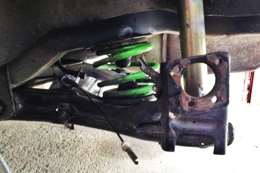

#35 Alles anzeigenHier noch Bild von der Kadett 16V Hinterachse. Gefunden auf ascona-info.de.
Die Achse hat doch das Loch für den ABS-Sensor, rechts zwischen den Schrauben.
#36 Alles anzeigenKadett E Achse mit ABS und geschraubten Achsstumpf. Das Bild ist von einem Kadett ohne ABS.
Hab gerade kein Bild von ner Kadett Achse mit 16V und ABS.
Ich habe einen Kadett GSi 16V ohne ABS und einen 1991er, der ABS hatte, in Teilen da. Bei beiden sieht die Achse so aus wie auf dem Foto oben. OK, auch hier noch ein Hinweis. Es gibt auch Kadett 16V Achsen ganz ohne Mittenloch. Das Astra F und Vectra A FL ABS System gab es im Kadett 16V nie. Wenn ein Kadett 16V ABS hat, dann mit kleinem Mittenloch in der Achse und einzelnem ABS Sensor mit kleinem Extraloch.
Kann dir in den nächsten Tagen gern eine Fotodokumentation dazu machen.
Edit: Die zerlegte Kadett 16V Achse aus dem 1991er mit ABS. Leider sind die einzelnen ABS-Sensoren nicht mit abgebildet.

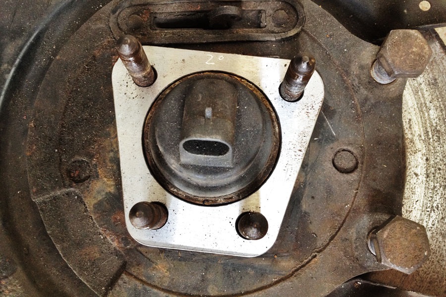

Links in der Bremsscheibe sieht man einen Achsstumpf von einem Kadett 16V ohne ABS, rechts einen von einem Kadett 16V mit ABS inkl. Aussparungen für den ABS Sensor. Die Ankerplatten sind beide von der ABS-Version.

Ich werdet mir recht geben,dass es beim Kadett Achsen mit festen Stummeln und Geschraubten gibt.
Hier ein Bild von einer Ankerplatte die für geschraubten Stummel sind und passend für Kadett E und Astra F. KLICK
Da sieht man ganz genau, dass auch die V6 Ankerplatte passt. Und ja,dass ist sogar ne Achse mit originaler Trommelbremse.
Ich hab den Umbau auf Scheibenbremse hinten schon mehrfach gemacht. Ob mit oder ohne Achse.
#40 Du kannst dieses Ankerblech so an einer Kadett Achse fahren, aber dann nur mit Kadett Achsstumpf mit externem Radlager. Mit einem Astra F Radlager und integriertem ABS Sensor passt das an keine Kadett Achse. Hier dazu dann wieder die Ausnahme mit den Astra Achsen in den 92er und 93er Cabrio Modellen.
